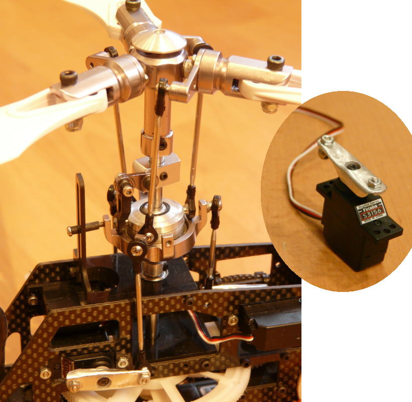

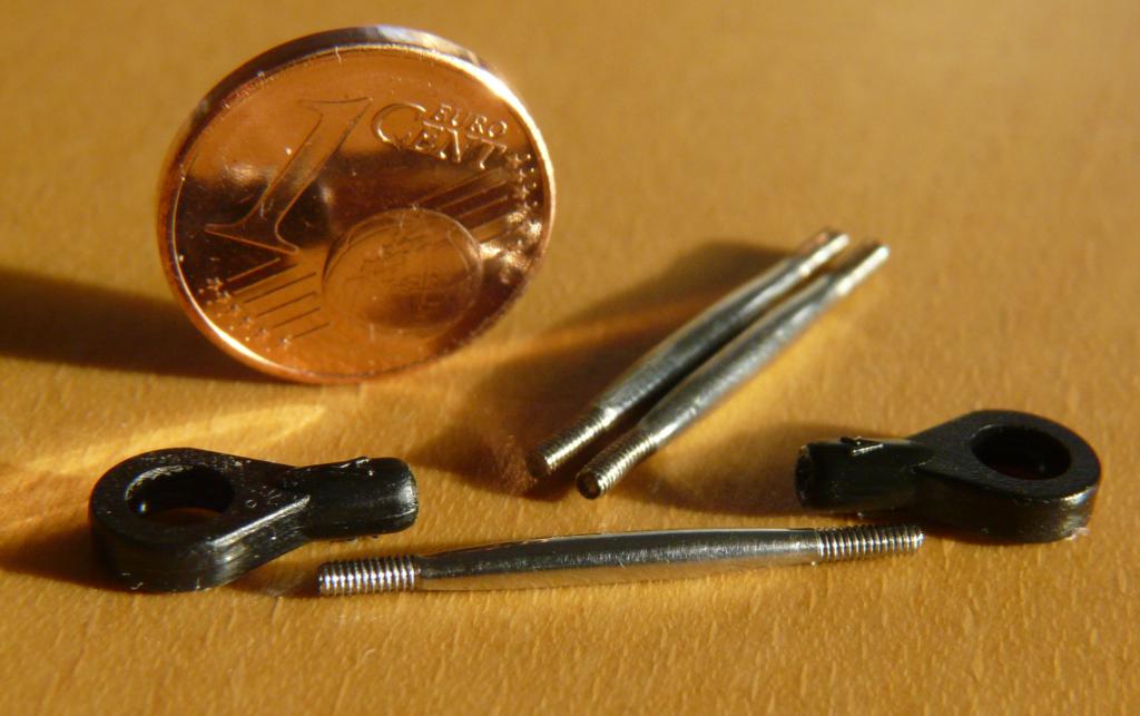

deine Frage kann ich dir zwar auch nicht beantworten. Aber ich kann dir sagen, was ich gemacht habe um die Anlenkung stabiler / steifer zu bekommen. Hilfreich ist natürlich auch die Info, ob es sich bei dir um ein Paddel-Kopf handelt, oder ein FBL System. Im Letzteren sind die Kräfte von / zur Taumelscheibe höher.
Wie Heimo würde ich zunächst mal von dem ausgehen was ich habe.
Max. Haltemoment der Servos in Nm, geteilt durch den Abstand (Einhängepunkt - Servoachse) gleich die max. Last in dem Gestänge zur Taumelscheibe. Denn wird die Last höher, geben die Servos nach...
Also hier zu meinen Verstärkungen:
Ich hatte bei den Anlenkungen Angst vorm "knicken". Darum die Gestänge (beim 450er Heli) aus 2mm Nirosta-Stahl gebaut. Hier versagt jetzt wohl zuerst das Gewinde in der Kugelpfanne. Nebenbei hat das von mir geschnittene M1,6er Gewinde eine kleinere Steigung als das original gewalzte Gewinde. Somit lässt sich der Blattspurlauf viel feiner einstellen.
Da das Flugverhalten immer noch "schwammig" war, habe ich weiter gesucht und fest gestellt, das sich die Servo-Arme tordieren. (Mittlerweile gibt es für diese Servos stabilere Arme) Darum habe ich sie (damals) mit einem dünnen Alu-Blech steifer gemacht.

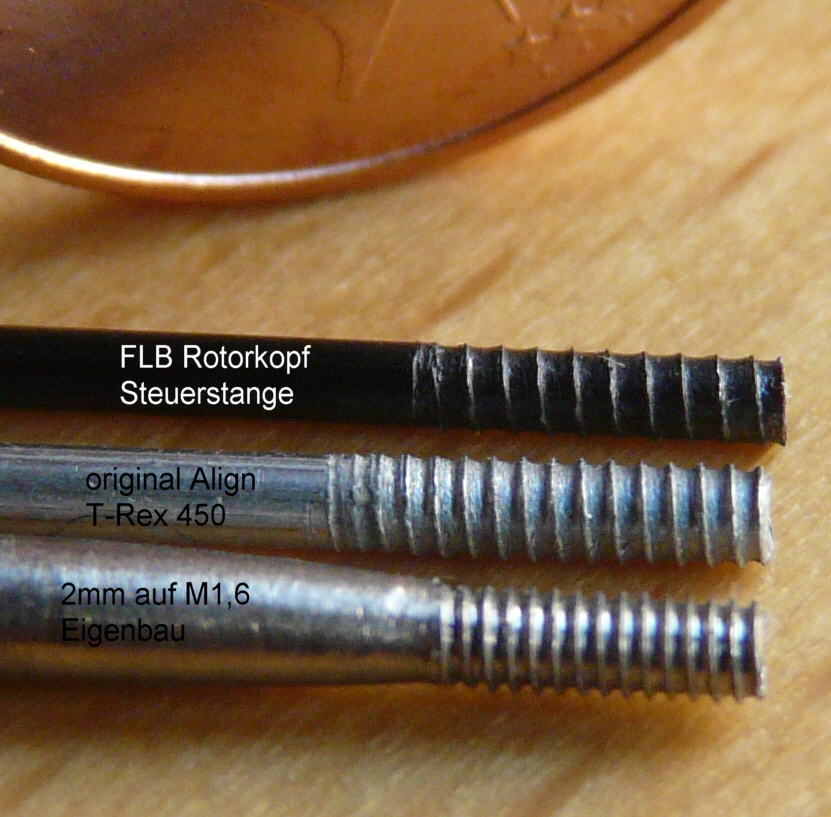

acanthurus hat geschrieben:Gute Qualität des Gewindes, das wär wichtig, speziell am Auslauf. Wie Jack schon schreibt, (sauber) gerollt statt geschnitten bringt schon mal was, ansonsten lieber mit dem Gesamtdurchmesser und dem Gewinde ne Stufe rauf (sofern man passende Köpfe findet).
Na ja, je nach Hersteller, unterscheiden sich die Qualitäten "etwas"...
Das ich bei meinem ersten Dreiblatt-Kopf die schwarzen Steuerstangen nicht verwenden wollte, ist klar - Oder?
In dem Bild ist mein (nicht verbauter Prototyp) zu sehen. Bei den "richtigen" Steuerstangen bin ich mit dem Gewindeschneider Nr. 2 (Mittelschneider) nicht mehr ganz nach Innen gegangen und mit dem dritten (Fertigschneider) noch weniger zur Stangenmitte. Somit vergrößere ich zur Mitte hin den Kerndurchmesser etwas ...

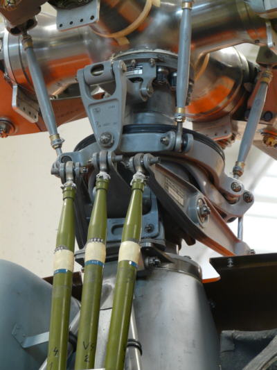

DAs ist prinzipiell schon die richtige Vorgehensweise beim schneiden. Hängt natürlich auch vom Anschliff des Schneideisens ab. Das Problem ist halt der Endabbruch des letzten Spanes. Der ist eben prädestiniert als Ermüdungsriss-Anfang. Ggf. ist es sogar günstiger, da am Auslauf noch mit einer kleine Rundfeile eine (winzige!!!!) Hinterschneidung dranzumachen.
Steuerstangen (manntragend, wie in deinem Bild gezeigt Bo 105 oder BK117) sind natürlich hohl und dünnwandig - da ist die bauchige Form natürlich sinnvoll, zumal die eine ganz andere Größenordnung an Kräften haben.
Prinzipiell muss man sich auch fragen ob ein reguläres metrisches Gewinde überhaupt die richtige Wahl für die direkte Verschraubung eines Plastikkugelkopfes ist - aber im Selbstbau hat man da wenig Wahl.
Ich hab damals bei meinem doch relativ großen Preuss T22 (mit Stabikopf, versteht sich) 2,5mm-Stangen verwendet, welche ich konisch auf 2mm runtergeschliffen hatte. Dort kam dann ein 2mm-Gewinde drauf (in 3 Stufen geschnitten, jeweils mit ca. 1mm Längenabstufung). Das hielt (und hält bis heute), hat ca. 200 h (nicht Flüge, nein, Stunden) überstanden.
