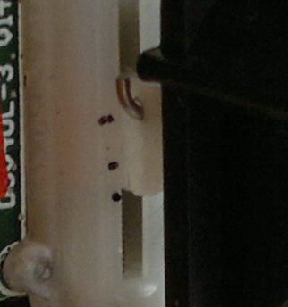

Also es scheint ein Elektronikproblem zu sein. Anders kann ich es mir nicht erklären warum die Servos positiv mehr Weg fahren als negativ. Ich hab hier mal die jeweiligen Servopositionen angezeichnet für max - null - min Pitch:
Und bevor jemand fragt: Ja, im Stunt Mode. :bigsmurf:
