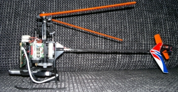

Tracer, glaub mir das sitzt bombenfest wo's soll. Hier mal vier Bilder zum Thema:
Pitch voll positiv
Pitch voll positiv
voll pos.jpg (91.89 KiB) 3076 mal betrachtet
Pitch voll negativ
Pitch voll negativ
voll neg.jpg (82.28 KiB) 3075 mal betrachtet
Blätter Nullstellung
blätter 0.jpg (40.6 KiB) 3076 mal betrachtet
Knüppel Nullstellung
knüppel 0.jpg (43.23 KiB) 3078 mal betrachtet

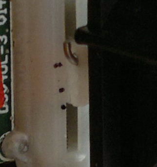

Also es scheint ein Elektronikproblem zu sein. Anders kann ich es mir nicht erklären warum die Servos positiv mehr Weg fahren als negativ. Ich hab hier mal die jeweiligen Servopositionen angezeichnet für max - null - min Pitch:
Und bevor jemand fragt: Ja, im Stunt Mode. :bigsmurf:
