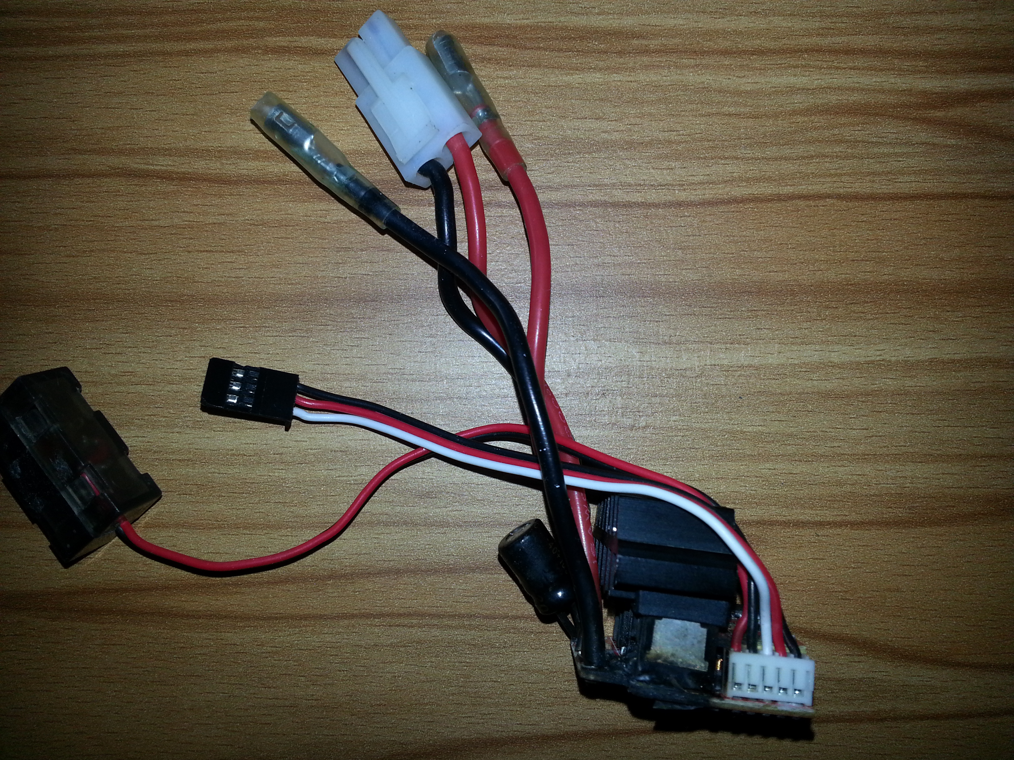

mein Bekannter hat für seinen Sohnemann vor ca. einem Jahr einen RC Buggy gekauft
Brushed Speedfire 4WD RC Buggy 1/10 XL
http://www.bastler-zentrale.de/default. ... kat_id=571
Leider war die letzte Pfütze doch ein wenig hoch und es hat den Fahrtenregler erwischt !!!!! So zumindest dass was ich weiss. Der Fahrtenregler is aufjedenfall hinüber. Das original Ersatzteil soll anscheinend ordentlich teuer sein. Deshalb meine Frage an euch gibt es da irgendwelche günstige Alternativen? Ich kenne mich mich mit RC Cars überhaupt nicht aus und weiss nicht auf was ich achten muss...
Ich habe euch mal ein Bild angehängt. Wäre super nett wenn ihr mir ein wenig weiterhelfen könntet.
Grüße und Danke im voraus

#2 Re: Fahrtenregler RC Buggy Brushed Speedfire 1/10 XL
Sieht nach brushed aus, Schau mal beim King nach.

#4 Re: Fahrtenregler RC Buggy Brushed Speedfire 1/10 XL
kommt darauf an was man jetzt will:
Die Kiste billig wieder zum laufen bekommen - Irgendwas rein das Preisgünstig ist.
Was Robustes mit Möglichkeit auf zu rüsten - Was gutes und vor allem Wasserdichtes das Motoren bis 17T verkraftet (je weniger Windungen/Turns desto Stärker der Motor) oder "unlimited"
High Tech - Umbau auf Brushless, wobei man da eben aufpassen muss das man einen Antrieb wählt der einem nicht beim ersten Gasstoß das Chassy zerlegt (ich denke so 12T, maximal 10T)
Ein Punkt auf den du achten solltest - "Reverse-Funktion" denn nicht jeder Regler kann rückwärts fahren
(kommt aus den Rennsport - "Reverse" kostet etwas Wirkungsgrad, da keine Freilaufdiode am Motor eingesetzt werden kann)

#5 Re: Fahrtenregler RC Buggy Brushed Speedfire 1/10 XL
HI
Für die Standard Bürsten Motoren reichen eigentlich die kleinen ESC von Tamiy dicke aus
http://www.tamico.de/Tamiya-Fahrtenregl ... 01BK-45029
oder wenn du Zeit hast der von Ebay
http://www.ebay.de/itm/ws/eBayISAPI.dll ... 9076689838

#6 Re: Fahrtenregler RC Buggy Brushed Speedfire 1/10 XL
Hallo zusammen,
super vielen Dank für eure Hilfe
@frankyfly
Der Fokus liegt ganz klar auf möglichst billig das Teil wieder zum laufen zu bekommen. Der Sohnemann will einfach nur ab und zu ein wenig durch die Gegend ballern. Ich denke "richtige" Modellbauambitionen sind da nicht dahinter.... Der Fokus liegt doch eher beim Fussball
@el-dentiste
Ich denke ich werde dann so einen Regler besorgen.
Grüße und noch einen schönen 1 Advent
Silentcop

#7 Re: Fahrtenregler RC Buggy Brushed Speedfire 1/10 XL
Versuch es mal mit dem hier habe ich selber http://www.voelkner.de/products/107863/ ... Turns.html
