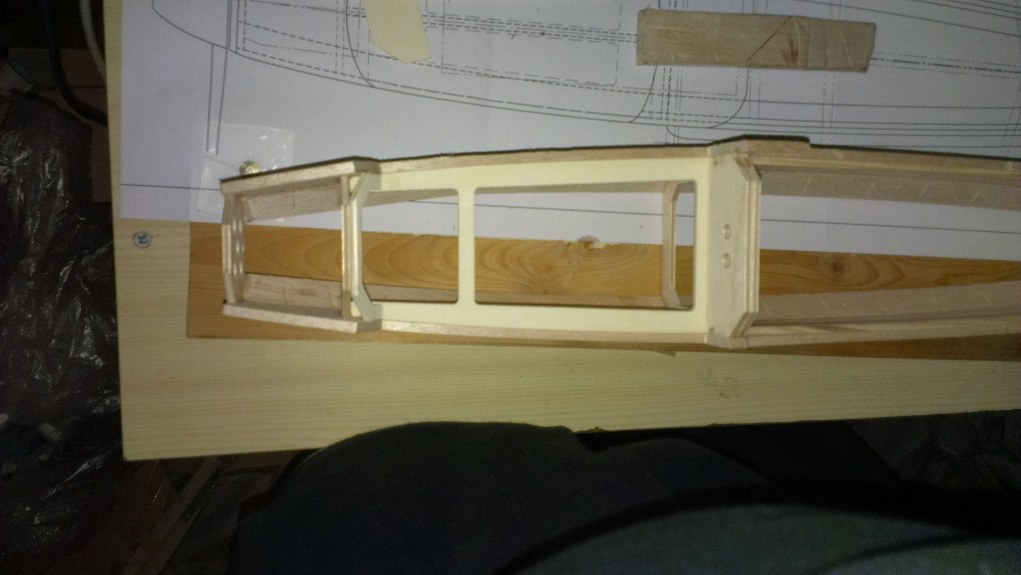

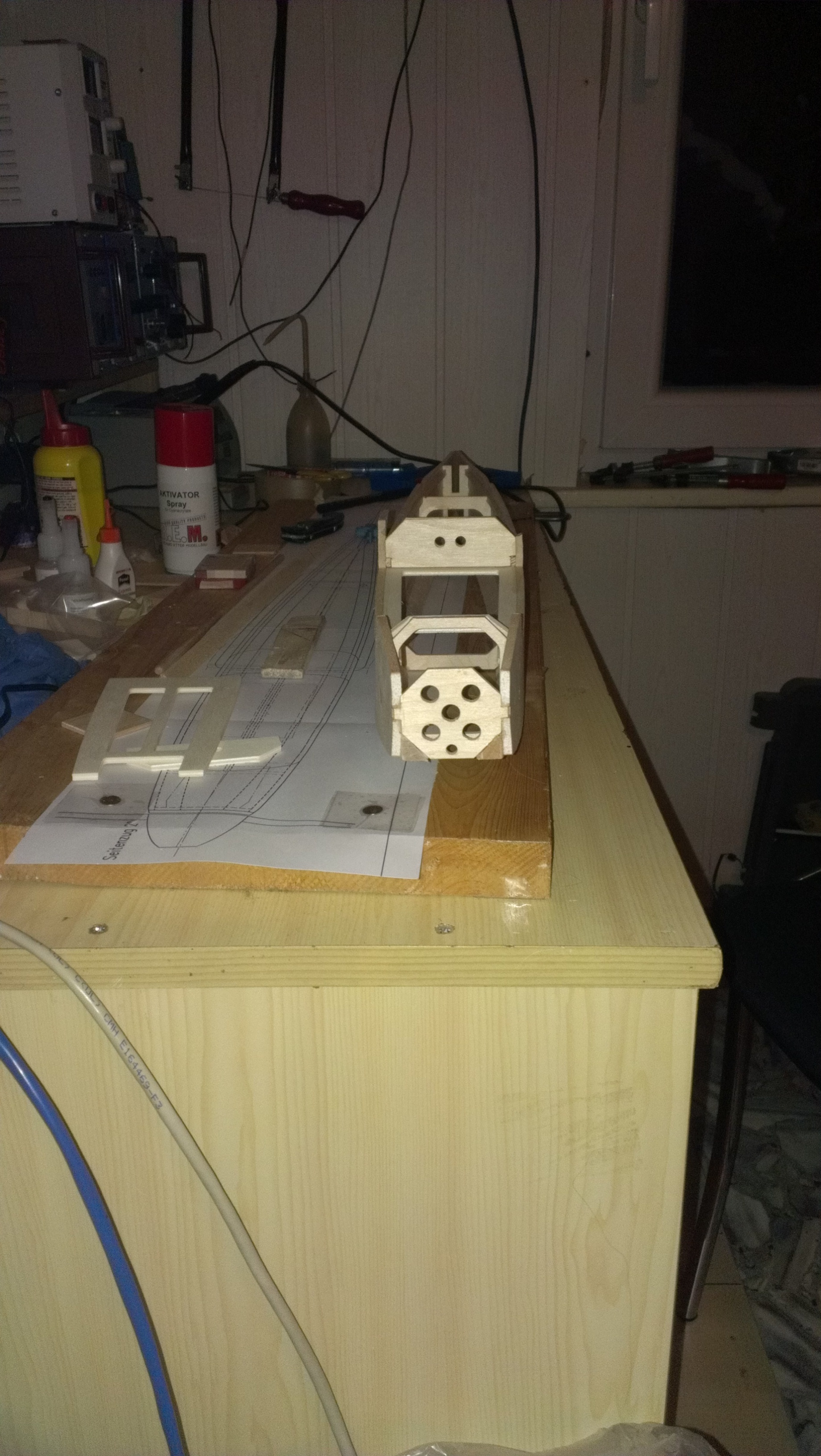

So,
das sind die Bilder,
es geht um die Rechte Rumpfhälfte in Flugrichtung gesehen

#6 Re: benötige Tip von euch
Das könnte durch die photos und Perspektive täuschen. Wenn du sowas illustrierst bringt es einen Vorteil ein Lineal oder soetwas mittig drüber zu legen um dem Betrachter ein Blickpunkt zu geben.
In ddm Stadium würde ich es auf jedenfall richten. Alleine schon dem Gefühl nach.

#7 Re: benötige Tip von euch
Okay,
danke für den Tip mit dem Lineal,
das obere Foto gibt aber ziemlich gut wieder, was ich hier in realo sehe.
Ich werde es dann lieber richten bevor ich den Deckel und den Boden drauf habe.
Dann kann ich wieder ruhig schlafen.
Danke für deine Hilfe.
Ich habe mir gedacht das ich den Motorspant rausmache, die Seitenteile etwas vorbiege (in die Gewünschte Position) Und dann das ganze auf dem Bauplan Fixiere und dann den Motorspant wieder einklebe, also nen neuen, den kann ich dann gleich für meinen Motor vorbereiten.
