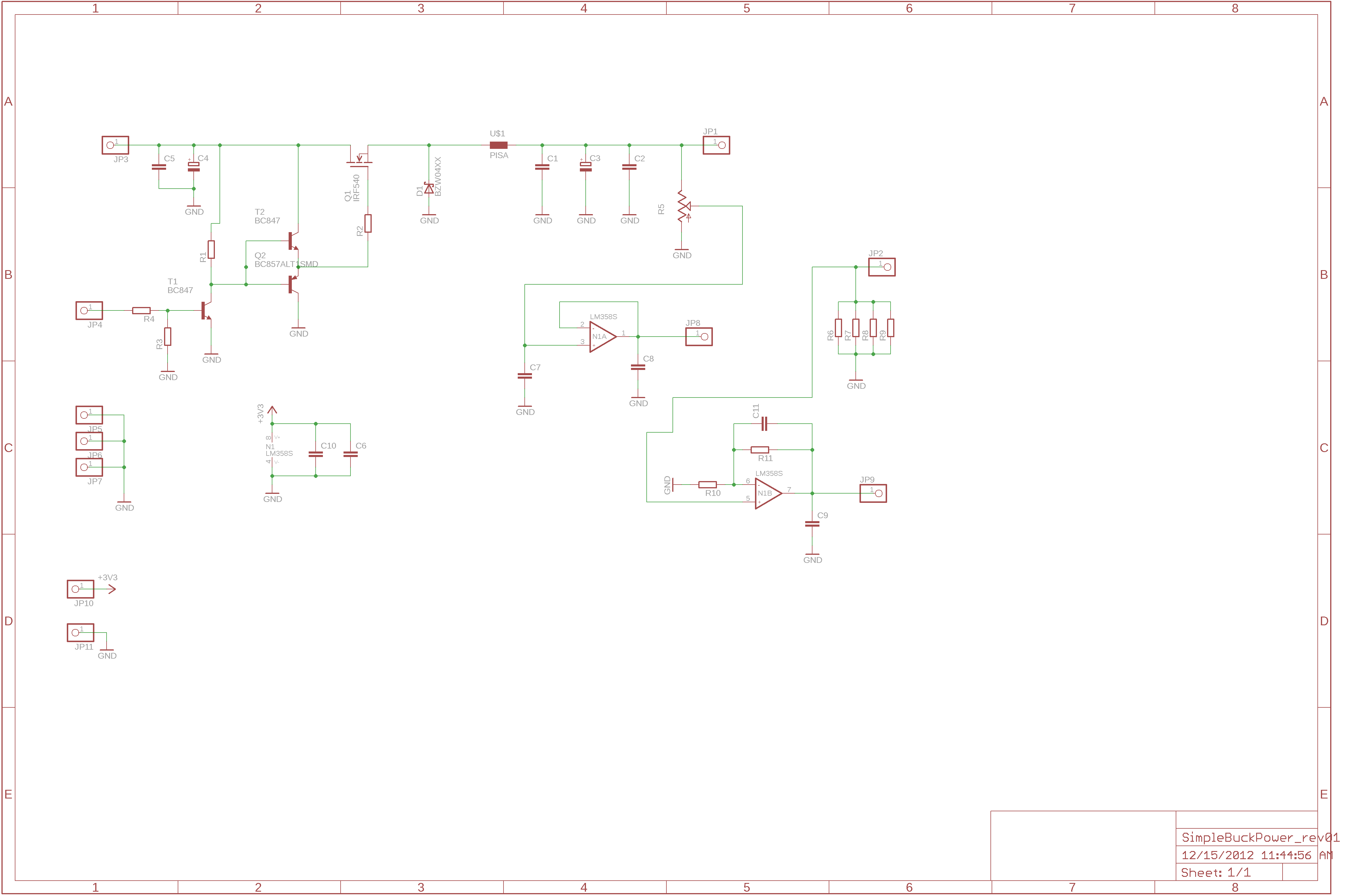

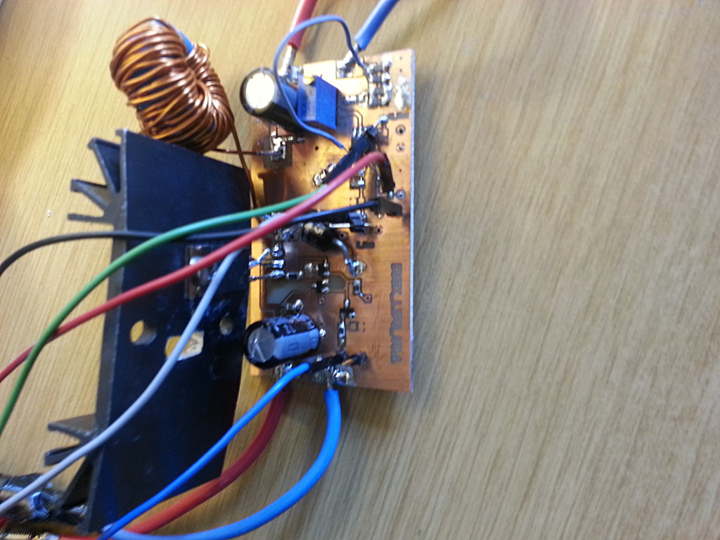

Mal als kleinen Vorgeschmack mal die ersten Experimente mit der Ladestufe. Das ist im Moment noch ein simpler Buck Converter. Kann aber mächtig Strom und hat über nen breiten Spannungsbereich 95% Wirkungsgrad. Wichtig Spule selber wickeln und mit Luftspalt versehen!
Stammt eigentlich aus nem Projekt um ne Konstantstromquelle für ne High Power LED zu bauen. Treiber ist auch noch nicht optimal, aber das kommt noch ist im Moment ja noch ein eher Prove of Concept.
Die Bauteilbezeichnungen stimmen nicht alle und auch der nmos ist durch einen pmos zu ersetzen!
Gesteuert wird das ganze von nem Mikrocontroller aus der Strom und Spannung regelt.
Im Moment bau ich grad ne kombinierte buck boost Stufe um auch mit kleineren Eingangsspannungen leben zu können. Die wird morgen aufgebaut, und auch vielleicht gleich getestet.

@Lx : sieht ja abenteuerlich aus, meinste der Kühlkörper reicht dir auf Dauer ? Was kannst du derzeit denn an Ladestrom damit realisieren ?
