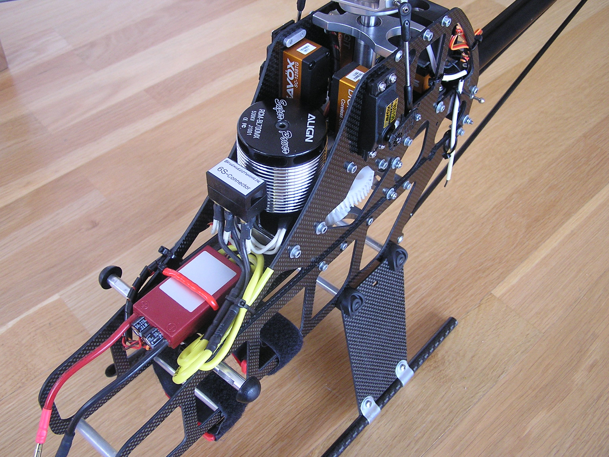

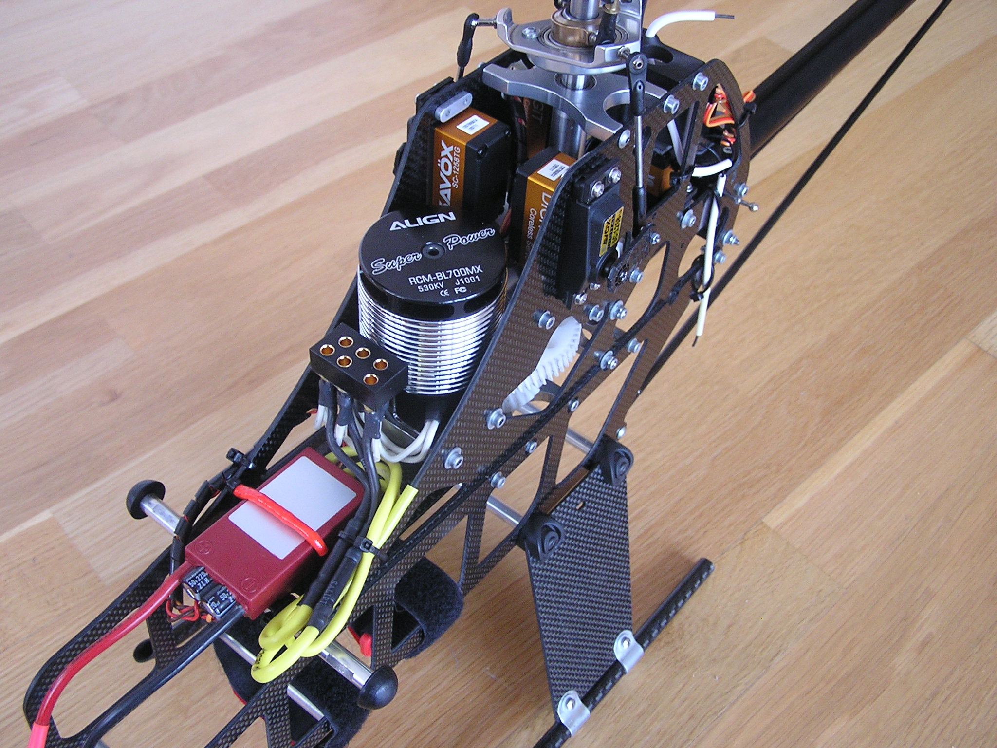

die Zeit nach Weihnachten hatte ich endlich Zeit meinen lange schon
geplanten Motor in die Tat umsetzten zu können.
Dieser Motor wurde in erster Linie speziell für den TDR umgewickelt.
Darum möchte ich ihn auch hier vorstellen.
Am Hubschrauber selber wurde nichts umgebaut.
Verwendet wurde das 13Z. Ritzel und ein 6S 5000mAh Akku.
Hier:
http://brushlesstuning.jimdo.com/tdr-befeuert-mit-6s/
Dieser im Video gezeigte Motor kann zusätzlich durch eine Steckbrücke innerhalb
weniger Sekunden auf den 12S Berieb umkonfiguriert werden.
Platz für den Steckerblock am Motor ist ja im TDR genug.
Das Fluggeräusch und das Abfluggewicht (4075g.) sprechen für sich wie ich finde.
Das Gewicht ist incl. des Combimotors (6S/12S Betrieb).
Bei der reinen 6S Motorversion (Ohne Steckeranbau) würde man den TDR nochmal um ca. 50g leichter bekommen.
Wenn man noch etwas an der Ausrüstung ändert, dann kommt man vielleicht auch unter
4kg!
Meine Ausstattung:
Motor: Align 700MX mit spezieller Bewicklung für 6S
3x Savox 1258TG / Heck Savox 1290MG
Regler: Mezon130A BEC
Akku: Hacker EcoX 20C 6S 5000mAh
Silverline VStabi
Radix Stickbanger 690mm
Hier noch ein paar Impressionen:

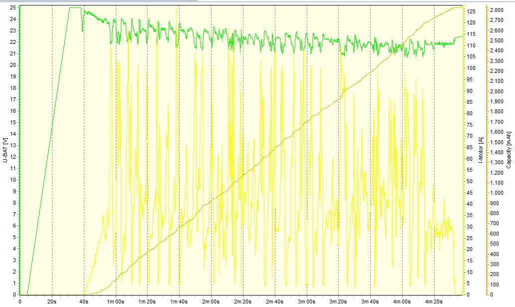

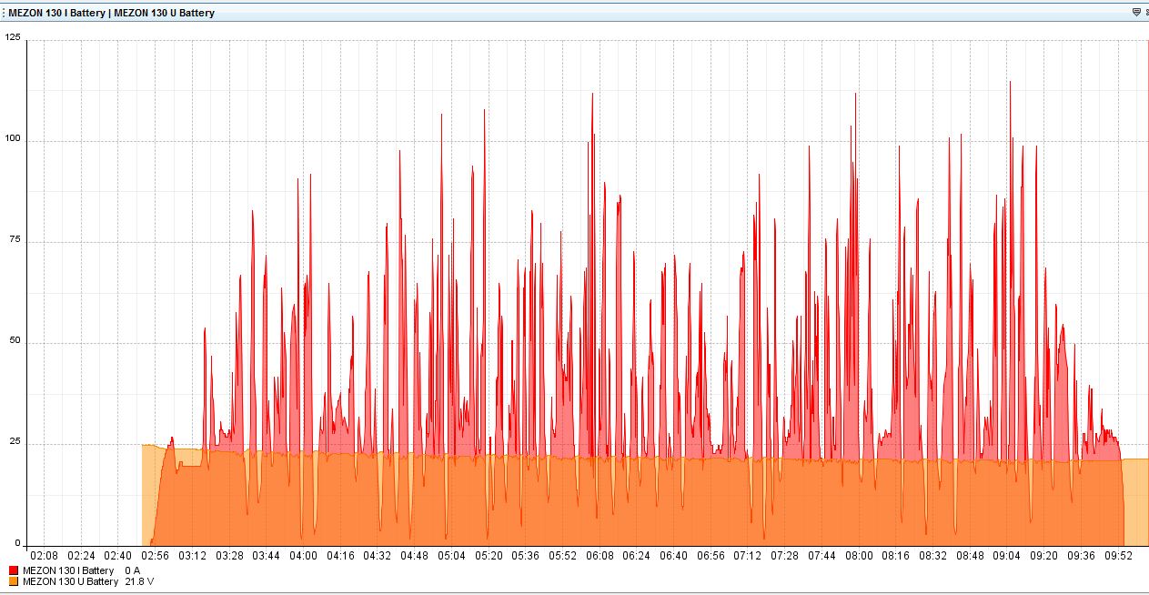

Hier noch zwei Datenlogs:
einmal 80HV und das zweite vom Mezon130
Dieses Log war vom Flug, das im Video gezeigt wird!
Da habe ich 4072mAh rausgeflogen. Auf dem Video ist aber nicht
der ganze Flug drauf. Geloggt wurden 6:44min (siehe Bild)

Ich fliege im TDR einen 6S Hacker Ecox20C 5000mAh. Das wären 100A DAUER!!!
Geloggt habe ich kurzzeitige Peaks von 115A. Der Grossteil der Peaks war so bei
max. 75A.
Das kann heutzutage doch schon jeder gute Akku ab.
Leistungsangaben sind schwer....im TDR hatte ich an 6S so ca. 2400Watt geloggt.
Erhöhe ich allerdings die Drehzahl dann nimmt sich der Motor sicherlich mehr.
Im 12S Betrieb hatte ich schon knapp 5000Watt. Das kommt aber auch wie gesagt
immer auf den Flugstiel drauf an.
