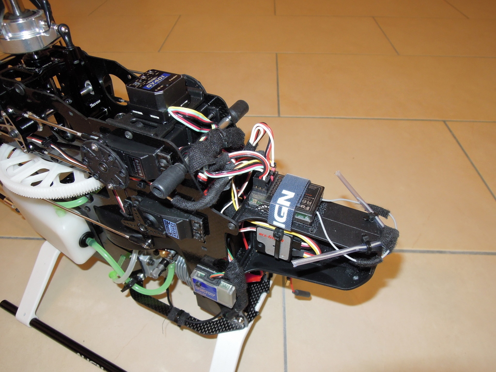

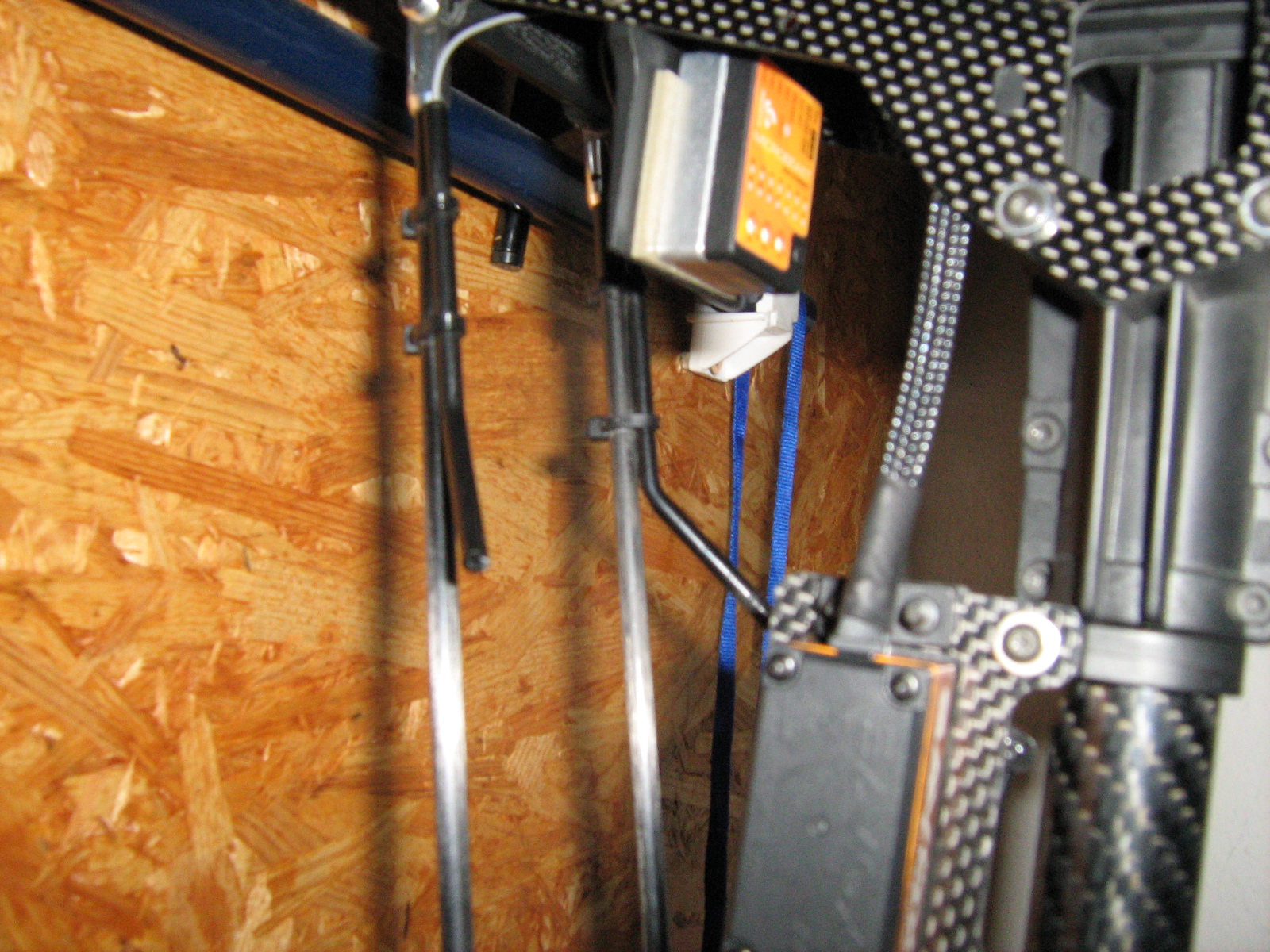

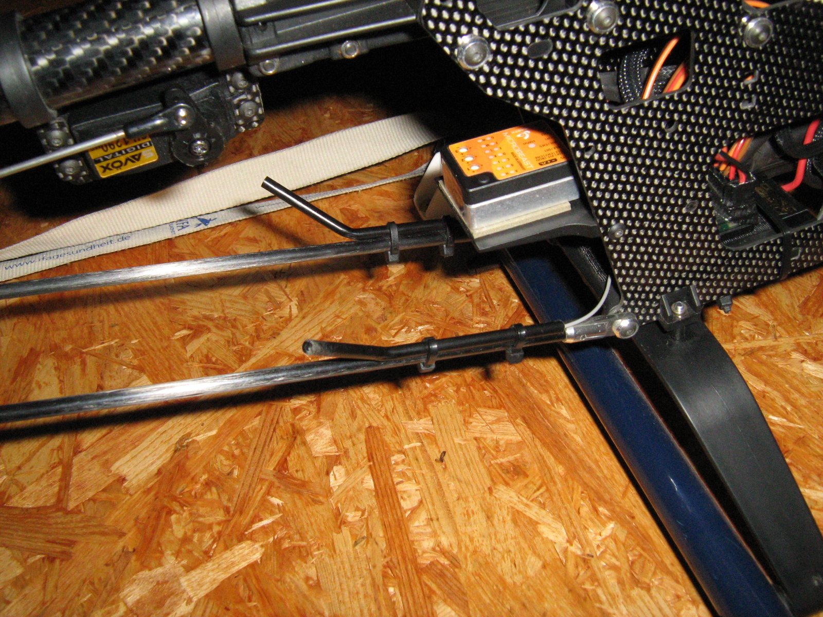

hat jemand evtl. ein Bild von der Antennenverlegung des R617?
Vielen Dank.

Ähm das ist nicht dolles.....wie ein Y nur darauf achten das die Litzen7Enden nicht an Carbon-Kohle oder sonst verdeckt werden. Auch ein verlegen in Antennenröhrchen ist bis über die frei liegende Litze erlaubt so lange es nicht leitend oder abschirmend ist. :wink:

Antennenröhrchen lassen sich auch kurz über einem Feuerzeug erwärmen bis fast anschmelzen, so, dass sich die Röhrchen verbiegen lassen. Dadurch kriegt man sehr gut jeweils Biegungen um 45° hin. Mehr besser nicht, damit sich später noch die Antennchen durchschieben lassen. Die Enden sollten ruhig im Röhrchen verbleiben, damit die Enden nicht abvibrieren.
Ich habe aber auch schon Lösungen gesehen, dass jemand einfach die Antenne direkt mit Tesa an die Heckstreben geklebt hat.

Ich habs so gemacht:

Habs jetzt so gemacht! Gefällt mir von allen Varianten am Besten.
