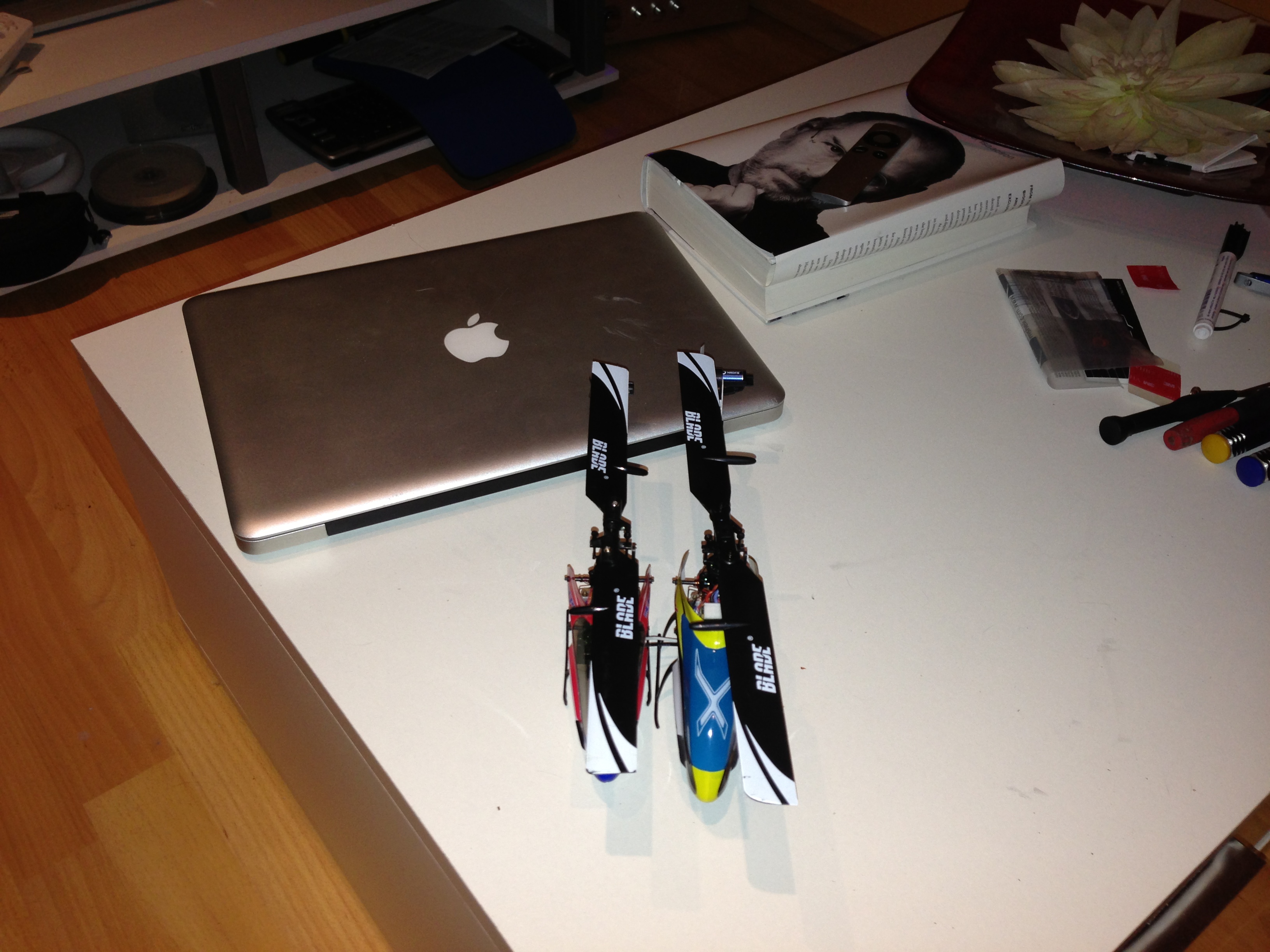

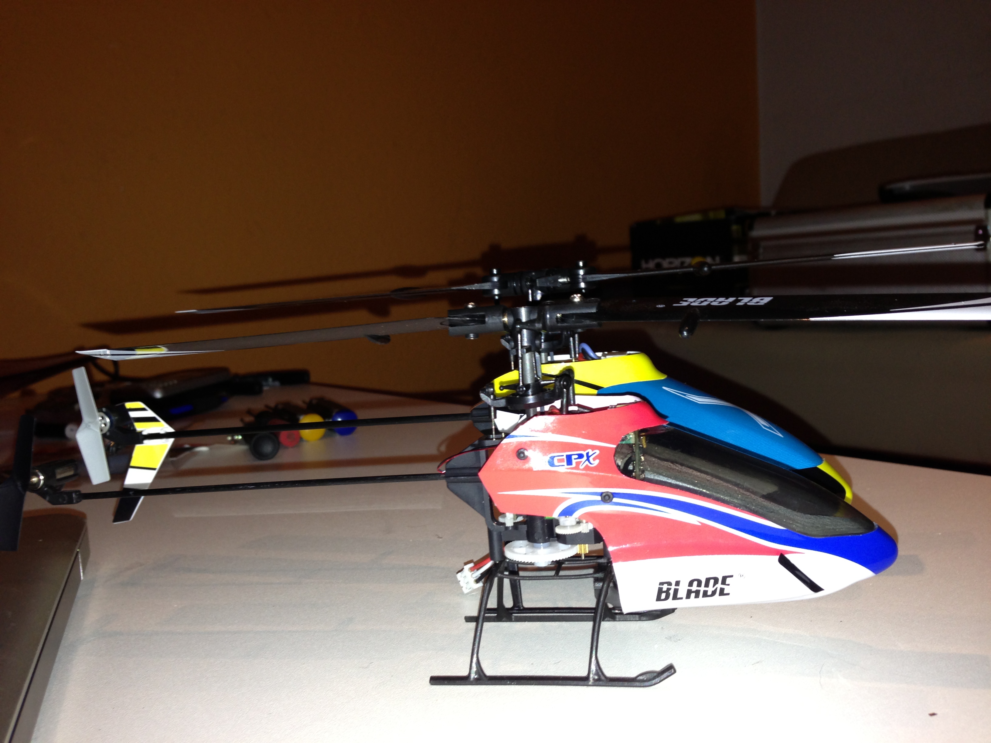

Ich stand in den letzten Tagen bestimmt genauso oft vor der Frage MCPX auf BLS umrüsten ja oder nein und dann bringt Horizon Hobby Hals über Kopf einen Brushless MCPX heraus... Und da war es wieder dieses Fuck, Haben will Gefühl :-)
Kurze Rede langer Sinn, einen gekauft (und schon geflogen 2x) und mal direkt mit einem normalen MCPX verglichen und folgenden kam heraus:
mcpx V2 vs mcpx BL
mcpx V2 vs mcpx BL

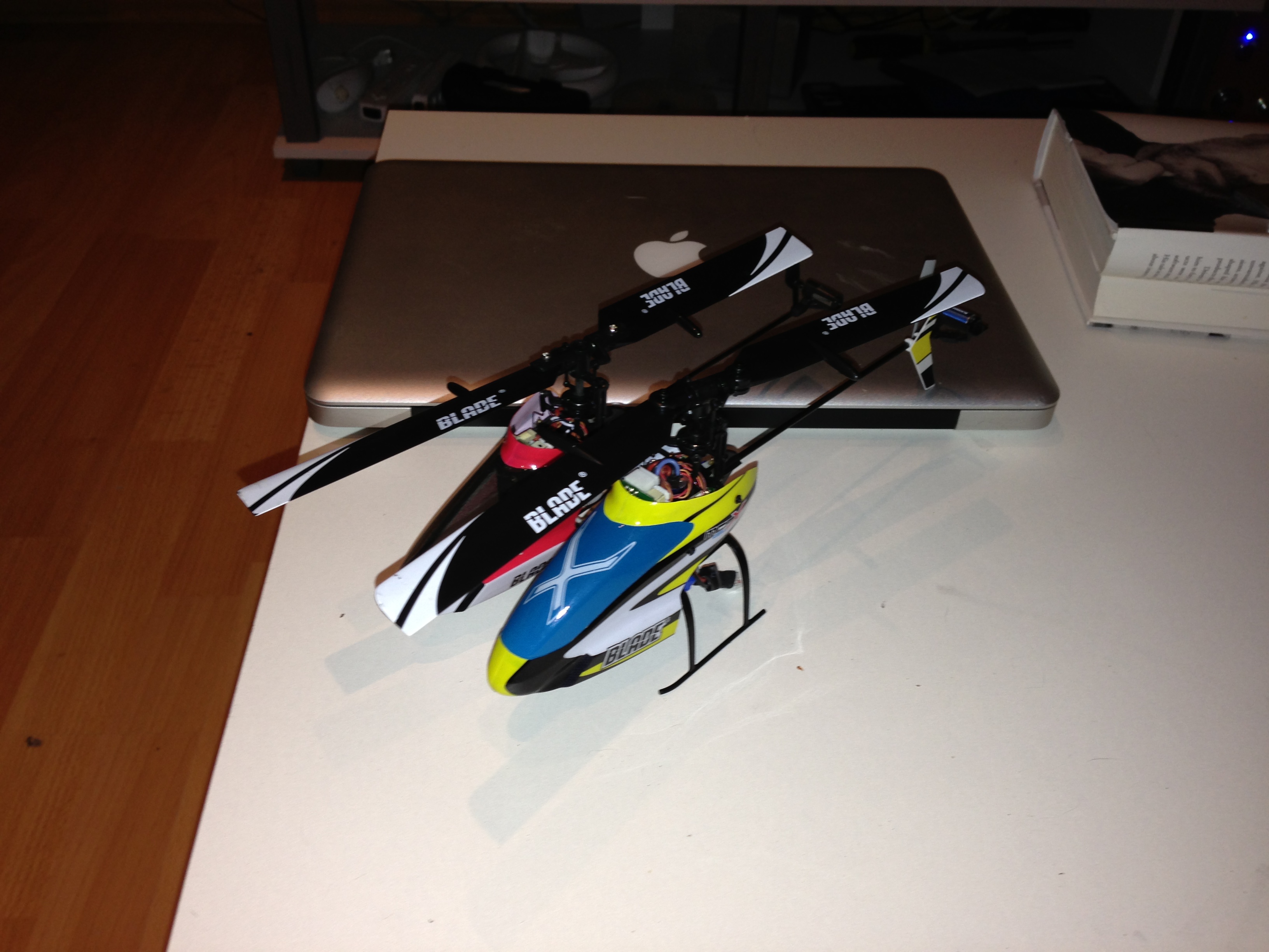

Das Erste was auffällt ist, dass der neue größer ist und länger. Er wirkt erwachsener
Größe ist alles :-)
Größe ist alles :-)

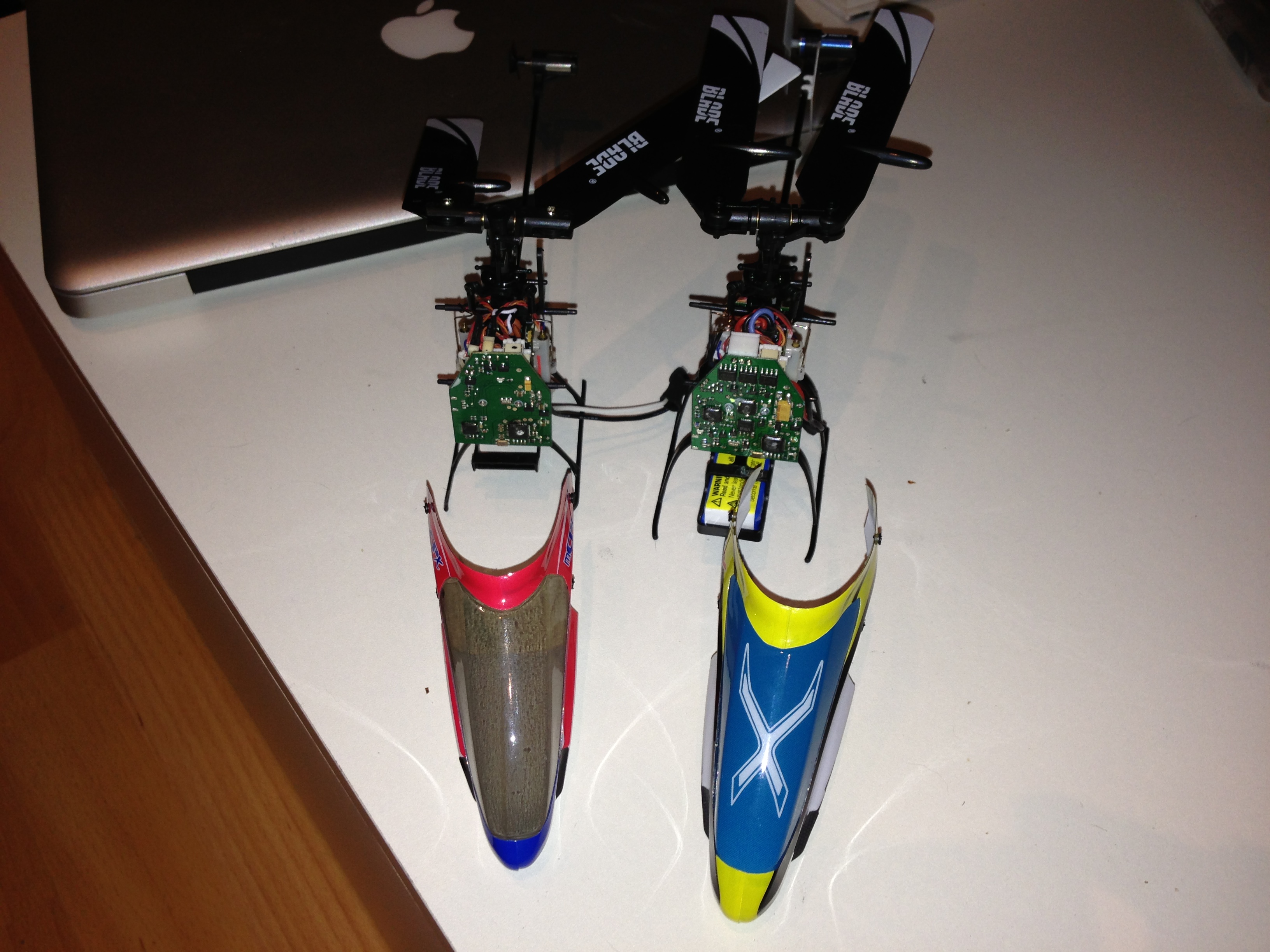

Nun mal ein Vergleich der beiden Boards, da hat sich auch einiges getan. Ich würde mal so dreist sein und behaupten es wurde ein 130X Board genommen und es auf mcpx Format gebracht. Zumindest ist die Anordung der Bauteile sehr identisch. War das mcpx v1/2 Board noch sehr aufgeräumt ist das neue Board nun völlig verbaut.
beide Boards und Hauben

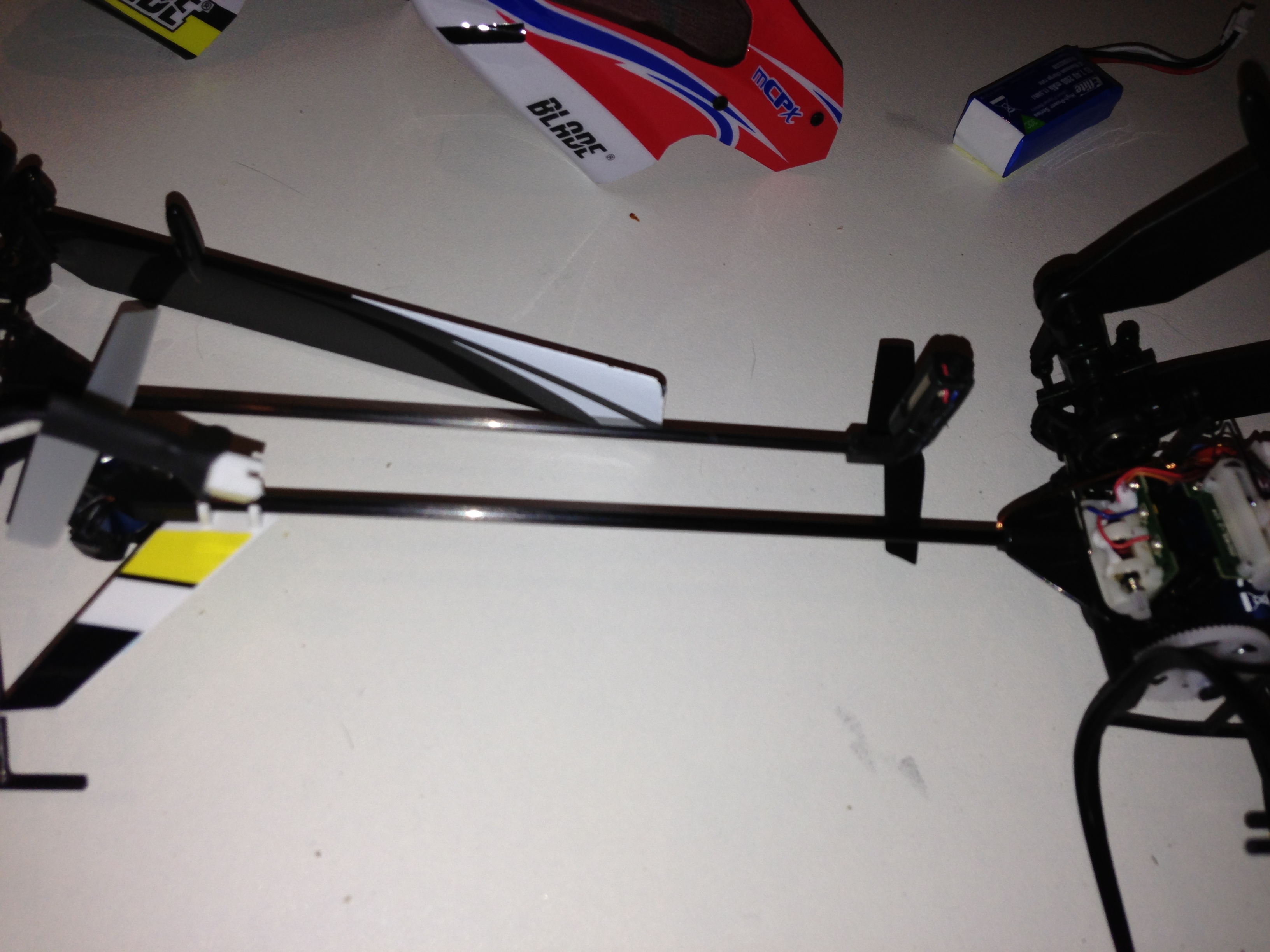

Was als nächstes auffällt ist das dickerer Heckrohr. Es ist nun nicht mehr ein 2mm Carbonrohr sondern hat einen Aussendurchmesser von 2,5mm. Dieses sollte eine wesentlich höherer Steifigkeit zur Folge haben. Wir werden sehen ob es auch genauso Crashresistent ist. Hier der Vergleich
Heckrohre mcpx
Heckrohre mcpx

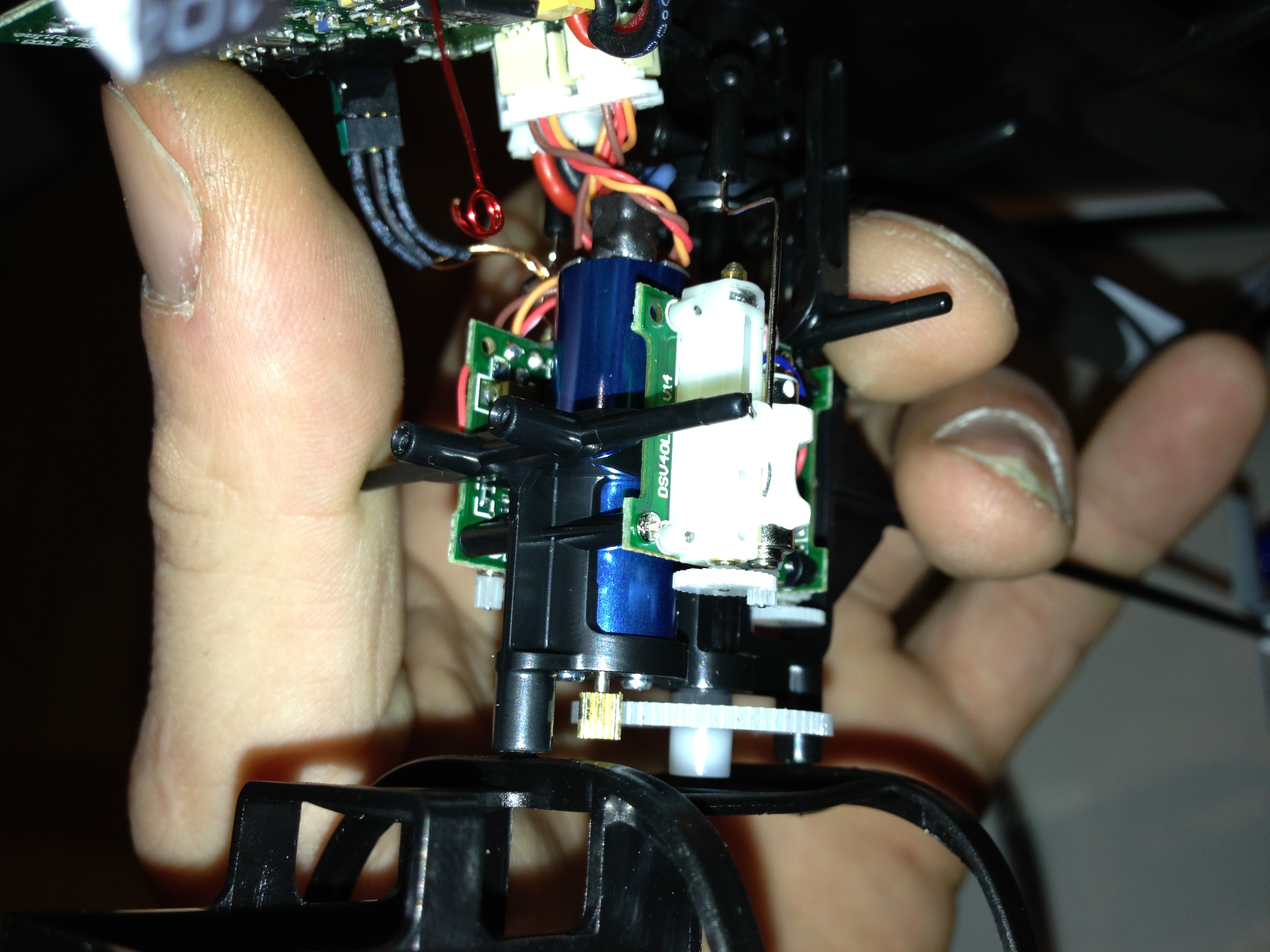

Wollen wir doch mal schauen was uns hinter der Platine erwartet. Nicht das ich Kabel und einen Motor erwarte oder so :-)
Nein mich interessiert wie hoch der Motor baut und wie groß er ist.
Und so sieht es hinter der Platine aus...
hinter den Kulissen
hinter den Kulissen
Der Motor ist deutlich höher als der Bürstenmotor des normalen mcpx, und bedingt dadurch haben die Kabel sehr wenig oder noch weniger Luft. Ich hoffe nur das der Motor auch bei sommerlichen Temperaturen kein Hitzkopf wird, aber dass wird der Sommer zeigen.
Nun da ich bei meinem V2 eine MicroHeli TS verbaut habe, wollt ich doch mal schauen ob diese auch passt. Sie passt. Also alle die eine haben müssen diese nicht verkaufen oder so. Man kann sie ohne Probleme verbauen. zumindest bei mir.

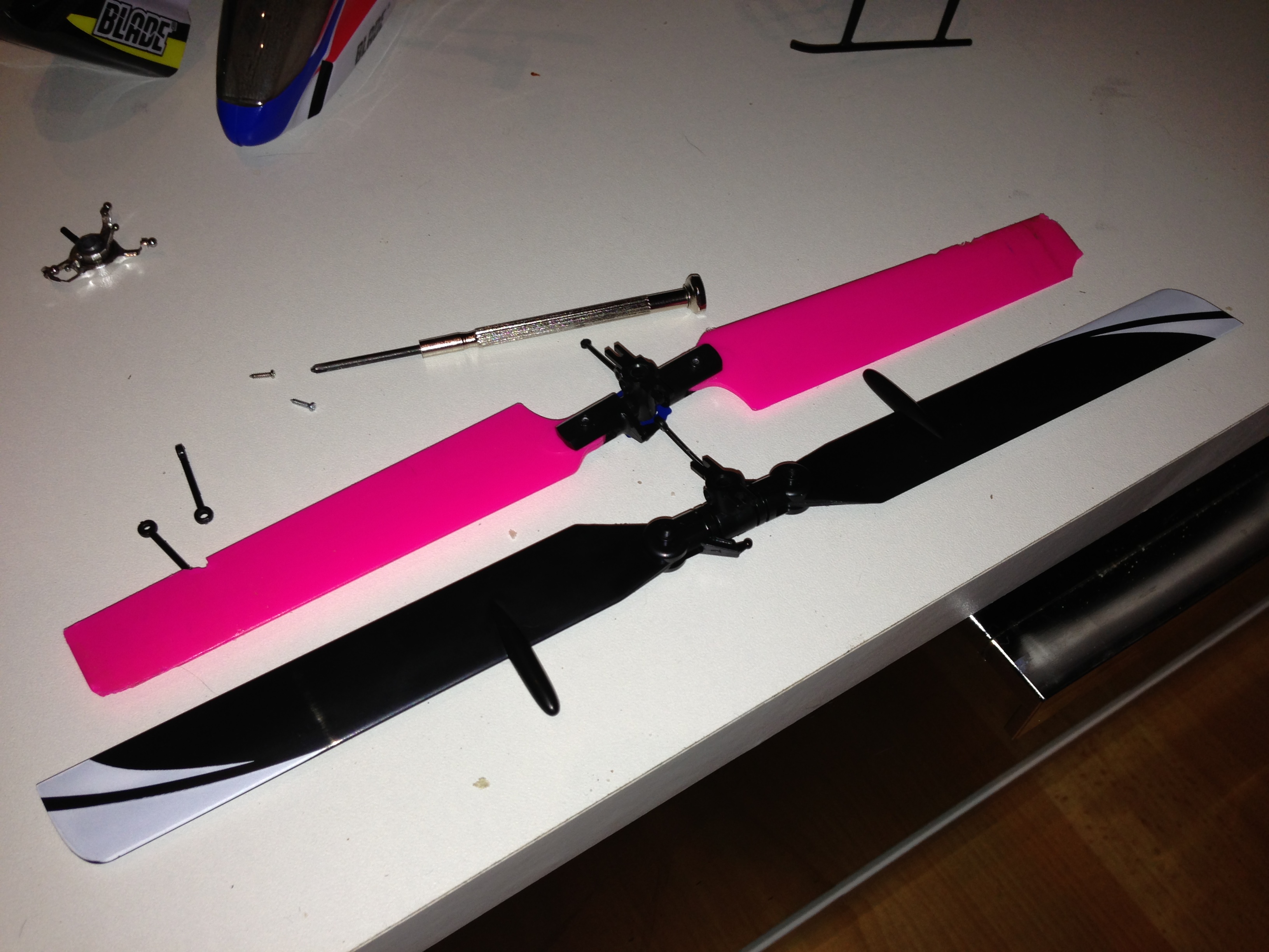

Welche Änderung auch einem recht schnell in die Augen fällt sollte der neue Kopf sein. Die Blatthalter sind wesentlich massiver gestaltet und wurden den Belastungen/Drehzahlen angepasst. Auch das Zentralstück wurde in diesem Zug neu gemacht. Was mir sofort aufgefallen ist, kein Spiel. Der Kopf ist irgendwie spielfrei, das einzige Spiel was ich hab ist dass in den Servos. Auch sind die Blätter nun länger und etwas breiter. Aber ich denke mit den normalen Blättern sollte der kleine auch fliegen.
Kopf V1/2 vs V3
Kopf V1/2 vs V3
