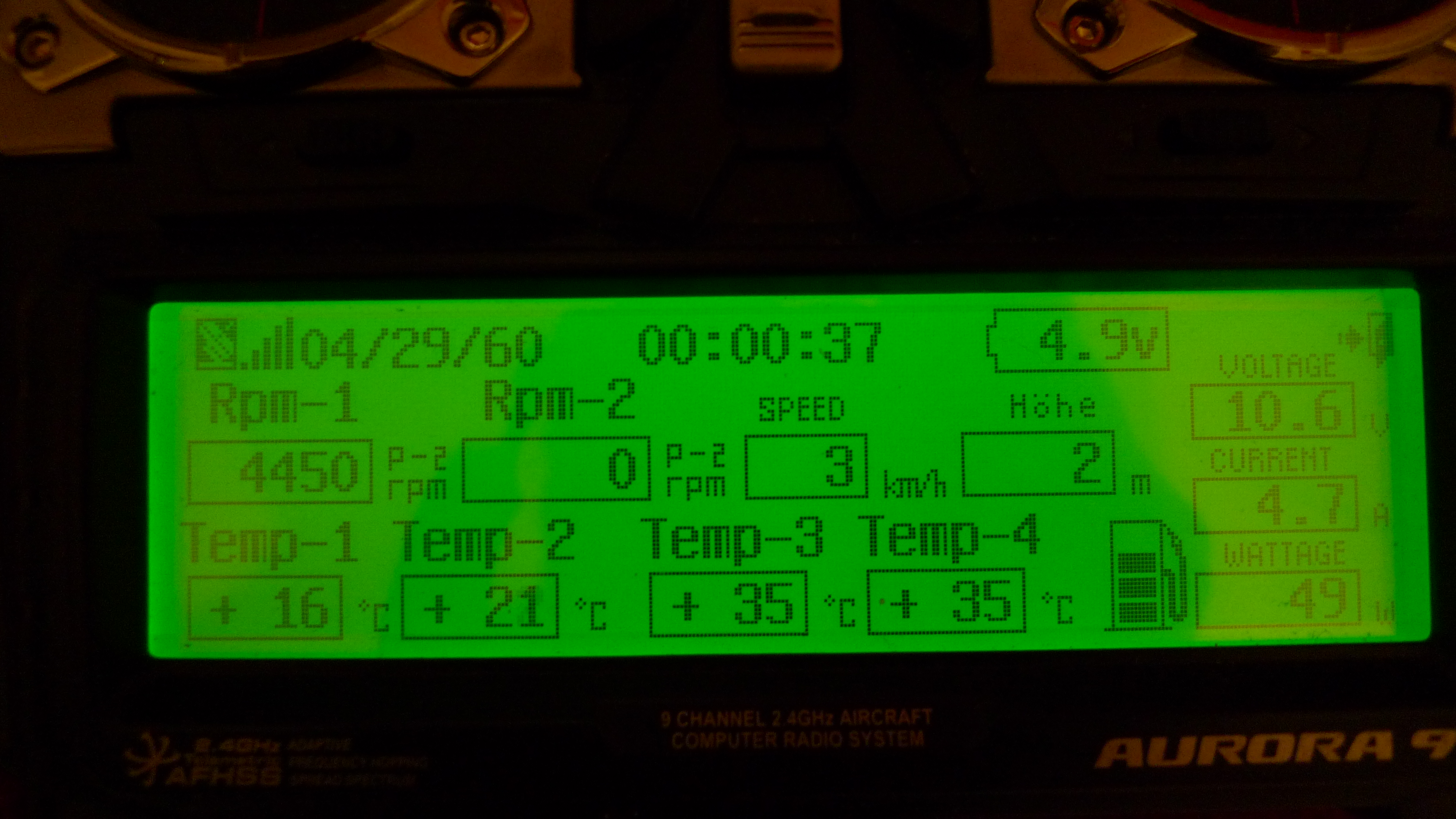

Ich hatte noch eine Idee, die RX-Stellung des UNILOg auszuwerten, um die Einzelzellenwerte zu übertragen.
Das UNILOG sendet nämlich diesen Wert als 2. Gauge, so kann man abhängig von der Stellung des RX-Kanals entweder die Einzelzellen oder die Temperaturen schicken.
In meinem Bild sieht man das UNILOG mit einem RX-7. Die Einzelzellen werden als TEMP-1 bis 4 und danach als Temperatur/ Zellen 5 und 6 geschickt.
Die verbrauchte Kapazität landet als RPM-2 im Display. Die Namen kann man noch modellabhängig anpassen. Die Temperaturen muss man dann um 10 teilen, also der angezeigte Wert von 35 entspricht einer Spannung von 3,5V. Stromsensor auf C50 stellen. Höhe wird ebenfalls angezeigt. Dei Geschwindigkeit kommt vom Staudruckrohr des UNILOGS.
Leider kann man bei der HITEC Telemetrie keine Sensorklassen definieren auch Alarme werden nur im Sender generiert. Auch auf die Dimension eines Messwertes hat man keinen Einfluss, so muss das Display vergewaltigt werden. Die Alarme sind außerdem nicht besonders eindeutig.

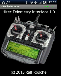

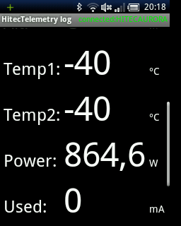

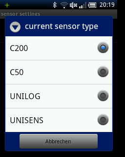

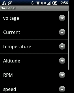

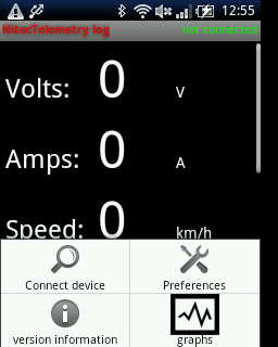

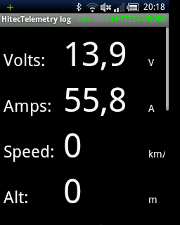

ich habe mir für meine Aurora mal einen Bluetooth Adapter gebaut.
Ich habe einen Shield von der Firma http://www.nicai-systems.com/de/zubehoer/blue.html
verwendet, der günstig ist und eine serielle Kommunikation (konfigurierbar) möglich macht.
Über ein Arduinoboard ist der dann am DATAPort der Aurora angeschlossen.

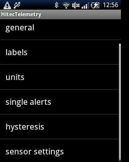

Ich habe mir dann eine kleien Android App gebaut, die Alarme, verschiedene Sensorentypen darstellt.
Die Labels und Units sind frei konfigurierbar, sodass auch fremde Sensoren wie UNILOG/UNISENS vernüftig eingebunden werden können.
Dazu hatte ich ja schon ein anderes Projekt vorgestellt.

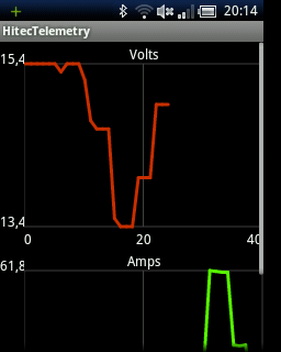

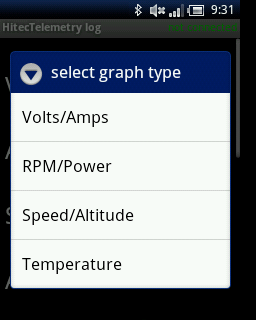

Außerdem sind Alarmton, Einzelalarme und viele andere Dinge konfigurierbar. Die App loggt den Datenstom auf dem BluetoothBus und
und die aufgearbeiteten Daten und schreibt hier auf der sdcard unter hitec_log eine logview / dataexplorer kompatible Datei (OPENFORMAT).
Außerdem ist eine kleine Grafiklibrary eingebunden, hier kann man sich schon auf dem Flugfeld 4 verschiedene Grafiken ansehen.
Die neuen Sensoren für die AdvancedSensorstation sind bis auf das Vario schon eingebunden.
Eine Variofunktion plane ich auch noch einzubauen und einen Verwaltung für verschiedene Datensätze beim Loggen.
Siehe Screenshots.
Gruss Ralf

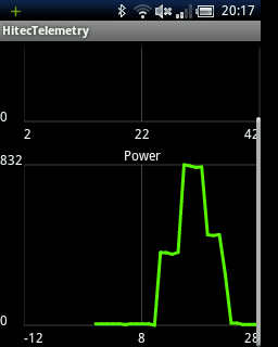

Hier noch die Auszüge aus den logdateien und eine Grafik:
