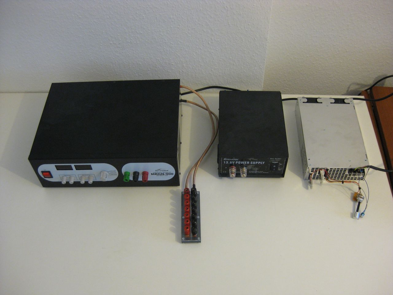

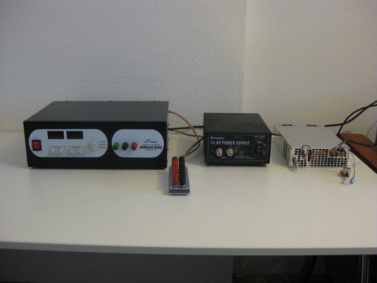

Das neue Netzteil ist in Betrieb genommen.
Für alle die auch mit einem Industrienetzteil liebäugeln hier mal ein Größenvergleich mit dem was sonst so auf dem Markt ist:
von links nach rechts: 900W 19" Netzteil 15V - 60A / 30V - 30A / 60 - 15A umschaltbar, 400W 13,8V 30A, 2400W 24V - 100A
Einziges Manko: die beiden Mean Well Lüfter lärmen deutlich lauter als die beiden anderen Netzteie (bei Graupner hab ich nen eisen 80mm PC Lüfter mit Temperaturregelung verbaut.
Das Mean Well ist von Crizz und er hat mir noch die Spannugsregelung (ca. 8 - 28V) entworfen und gleich angebaut.
An dieser Stelle noch mal herzlichen Dank für den tollen Service.
