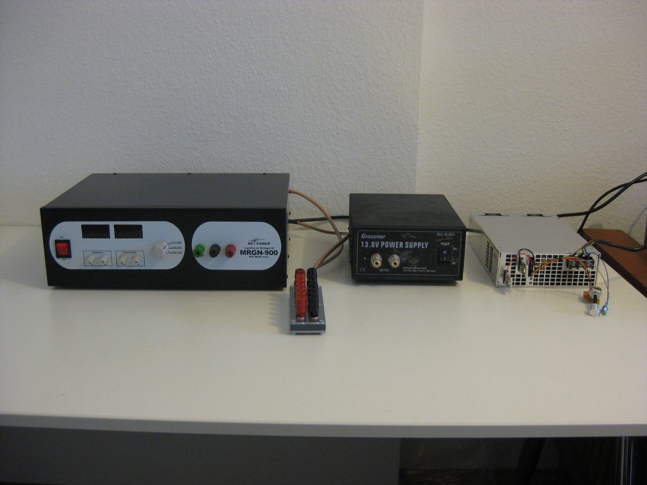

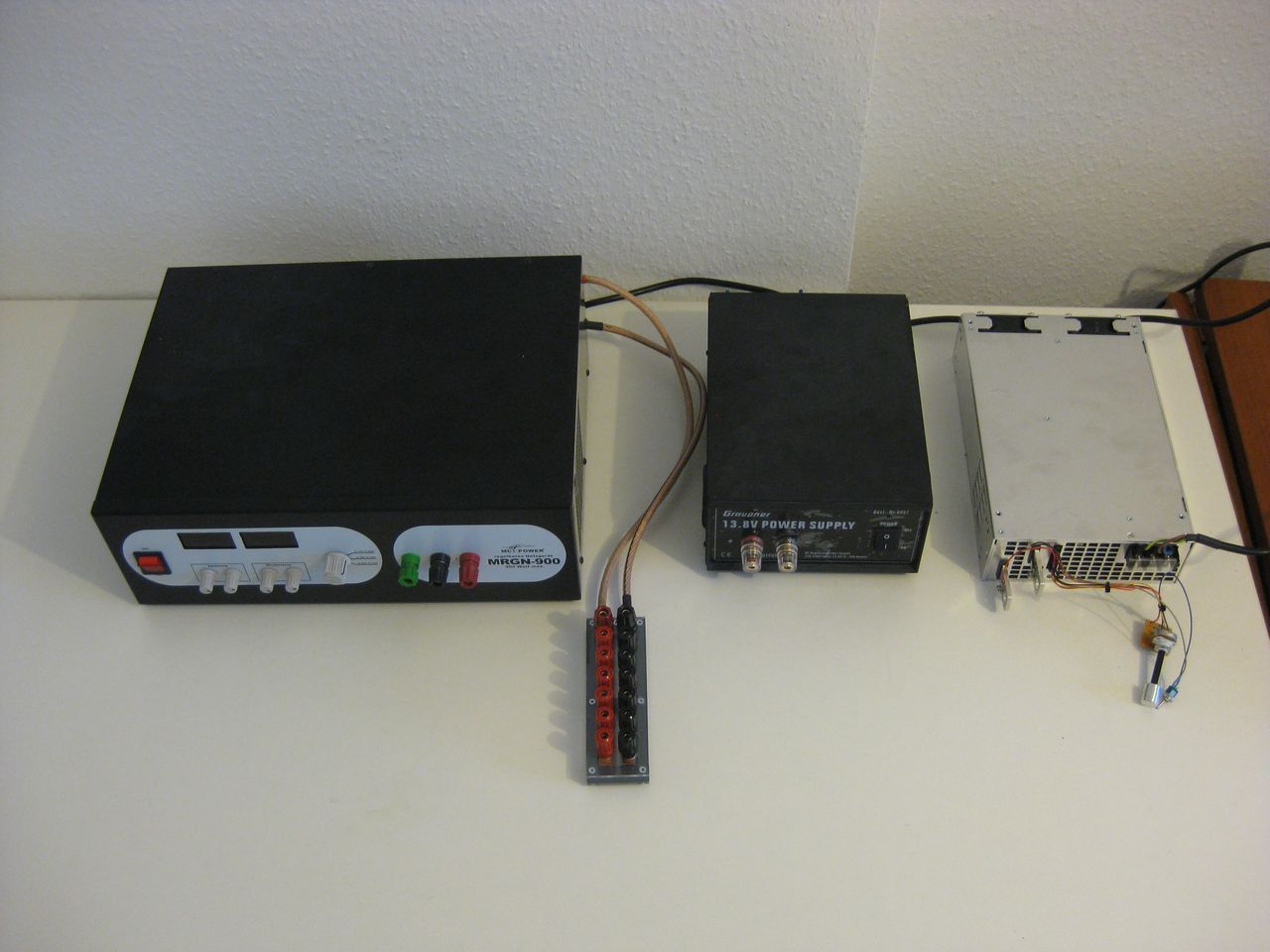

Das neue Netzteil ist in Betrieb genommen.
Für alle die auch mit einem Industrienetzteil liebäugeln hier mal ein Größenvergleich mit dem was sonst so auf dem Markt ist:
von links nach rechts: 900W 19" Netzteil 15V - 60A / 30V - 30A / 60 - 15A umschaltbar, 400W 13,8V 30A, 2400W 24V - 100A
Einziges Manko: die beiden Mean Well Lüfter lärmen deutlich lauter als die beiden anderen Netzteie (bei Graupner hab ich nen eisen 80mm PC Lüfter mit Temperaturregelung verbaut.
Das Mean Well ist von Crizz und er hat mir noch die Spannugsregelung (ca. 8 - 28V) entworfen und gleich angebaut.
An dieser Stelle noch mal herzlichen Dank für den tollen Service.
Gruß Ralf
  • Logo 400 Hyperion HS3026-1900, Jazz 80, TS: 3x SH 1350, Heck LTS-6100G, MicroBeast
  • Logo 600SE HK5020-450, Jive 80+ HV, TS: 3x DS620, Heck S9254, V-Stabi mini
  • MiniTitan SE, Scorpion HK-2221-8, Jazz 55-6-18, TS: HS5065MG, Heck S9257, GY401, Hyperion 3S 2200, 3S 2500
  • Raptor E620 BLC-65, OBL 49/08, 3x HS-625MG , Heck DS650, GY401 - zu verkaufen
  • Raptor 50V2 SE; T-Rex 450SE V2; Rex 250, Hirobo S.R.B; Tomahawk D-CCPM verstauben;
    Funke: FF10 2.4GHz; Raptor E550, verkauft
#8 Re: Wie Spannungsregelung für MeanWell Netzteil?
Das wird noch etwas gedämpft, Ralf, wenn ein Umbaugehäuse hinzukommt - daran arbeite ich ja gerade noch ( von der kalkulatorische Seite ). Mein RSP1500 ist durch das Umbaugehäuse ca. 4 dB(A) leiser geworden, du hast beim RSP 2400 noch den Vorteil das die Lüfter über ein Thermomanagement angesteuert werdn, bei meinem laufen die permanent volle Lotte.
