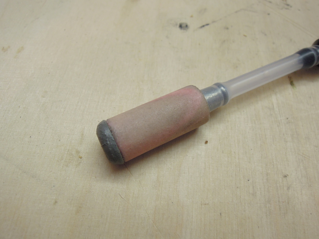

so schaut der Filter aus, der bei drin war / ist. Kann man den irgendwie reinigen oder sollte man ihn austauschen?

Das ist auf jeden Fall genau so ein Keramikfilter wie ich sie auch verwende. Allerdings sind meine nach Jahren immer noch weiß und sauber. Ich kann Dir leider nicht sagen woher die Ablagerungen kommen und wie man sie weg bekommt. Der Vorteil dieser Filter ist, dass ich noch nie Luftblasen in der Spritleitung hatte, auch wenn ich den Tank komplett leer geflogen habe. Ich würde den Filter tauschen.

Und wo beziehst du deine filter.echo.zulu hat geschrieben:Das ist auf jeden Fall genau so ein Keramikfilter wie ich sie auch verwende. Allerdings sind meine nach Jahren immer noch weiß und sauber. Ich kann Dir leider nicht sagen woher die Ablagerungen kommen und wie man sie weg bekommt. Der Vorteil dieser Filter ist, dass ich noch nie Luftblasen in der Spritleitung hatte, auch wenn ich den Tank komplett leer geflogen habe. Ich würde den Filter tauschen.
Find den irgendwie nirgends.

Ich hab damals ne Handvoll vom Bernd Pöting gekauft. Da ich kaum noch Verbrenner fliege, hab ich noch keine neuen gebraucht.
