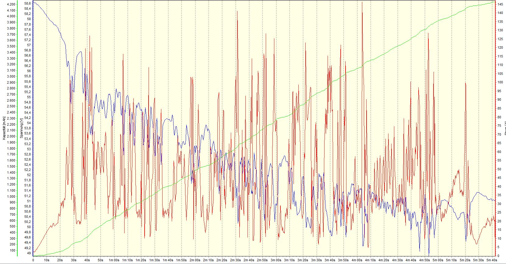

gute Entscheidung. Hier einige Logs (IISI). Drehzahl meist 1600 oder 1800.

- flug 3.JPG (258.95 KiB) 4493 mal betrachtet
- flug 2.JPG (312.72 KiB) 4494 mal betrachtet
- Flug 1.JPG (242.22 KiB) 4493 mal betrachtet

Hi Heimo,
vielen lieben Dank
. Dann bin cih mit meiner Entscheidung zu den Hackern glaube ich richtig
