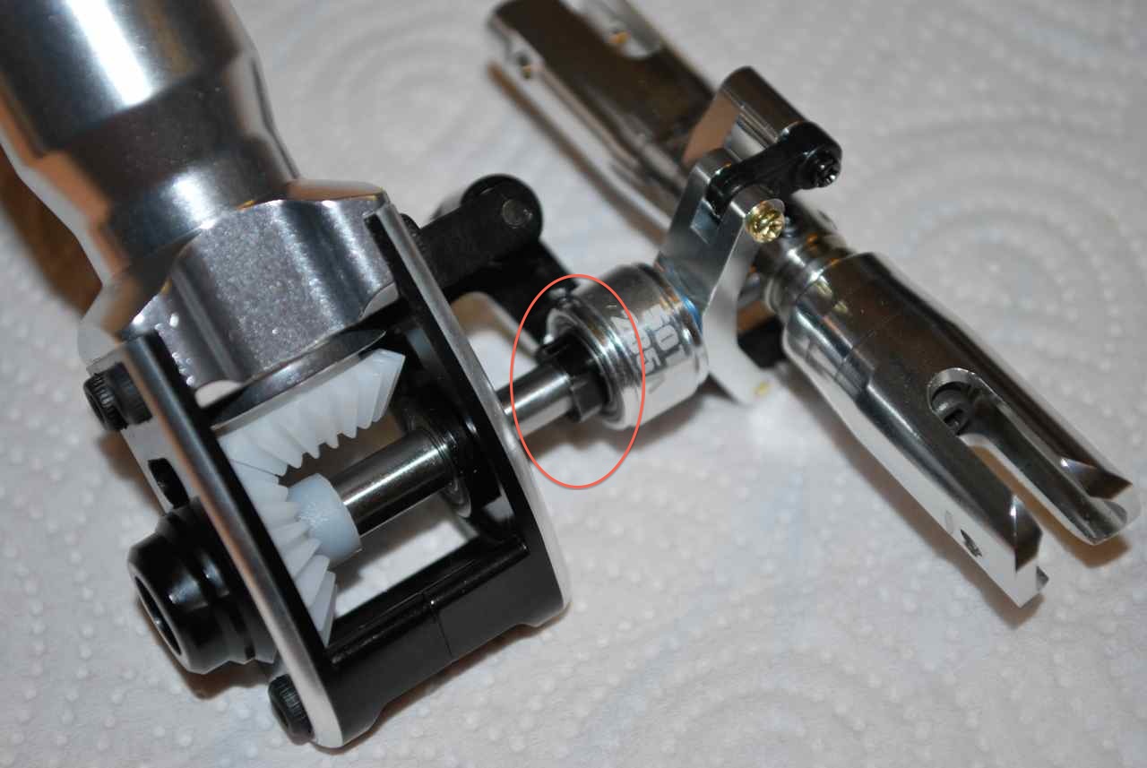

Hallo zusammen,
hab gerade meinen frisch zusammengebauten T-Rex 550 V2 mal hochlaufen lassen(am Boden ohne Rotorblätter). Soweit passte alles. Als ich jedoch Gas wegnahm bzw. den Motor ausschaltete stoppte der komplette Antrieb abruppt :shock: . Es liess sich nichts mehr drehen. Dachte erst, dass evtl. der Motor festgefressen ist. Nein...es war die Heckrotor Einheit. Die Heckschiebehülse hat sich irgendwie reingedreht und die Kugellageraufnahme so gequetscht, dass diese sich nicht mehr drehen konnte.
Hatte dies schon jemand von euch? Ich weiss einfach nicht wie sich die Heckschiebehülse von allein hineindrehen konnte. War gut mit Sicherungslack gesichert.

Ist die Heckrotorwelle vielleicht an der Stelle etwas übermaßig oder leicht krumm?

nein...gleitet alles wunderbar.

Drehrichtung der Mechanik geprüft ?

ja...auch. Alles so wie es sein soll. Hauptrotor rechts und Heckrotor links rum.

da kann doch nur das Lager blockiert haben und durch die Wärme dann die Heckwelle festgehalten haben. Wenns abgekühlt ist kannst du die Mechanik bestimmt wieder drehen.

die Heckschiebehülse habe ich wieder etwas gelöst...danach war wieder alles leichtgängig. Aber warum hat sie sich selbstständig festgezogen und das Lager blockiert? :?:

hab den Fehler gefunden. Die Hülse welche sich zwischen den Lagern befindet war zu übermassig. Sie konnte sich nicht mitdrehen und hat immer wenn man die Heckschiebehülse fest anzog blockiert. Hab alles ein wenig geschliffen. Nun dreht sich auch alles wenn man die Heckschiebehülse fest anzieht.
