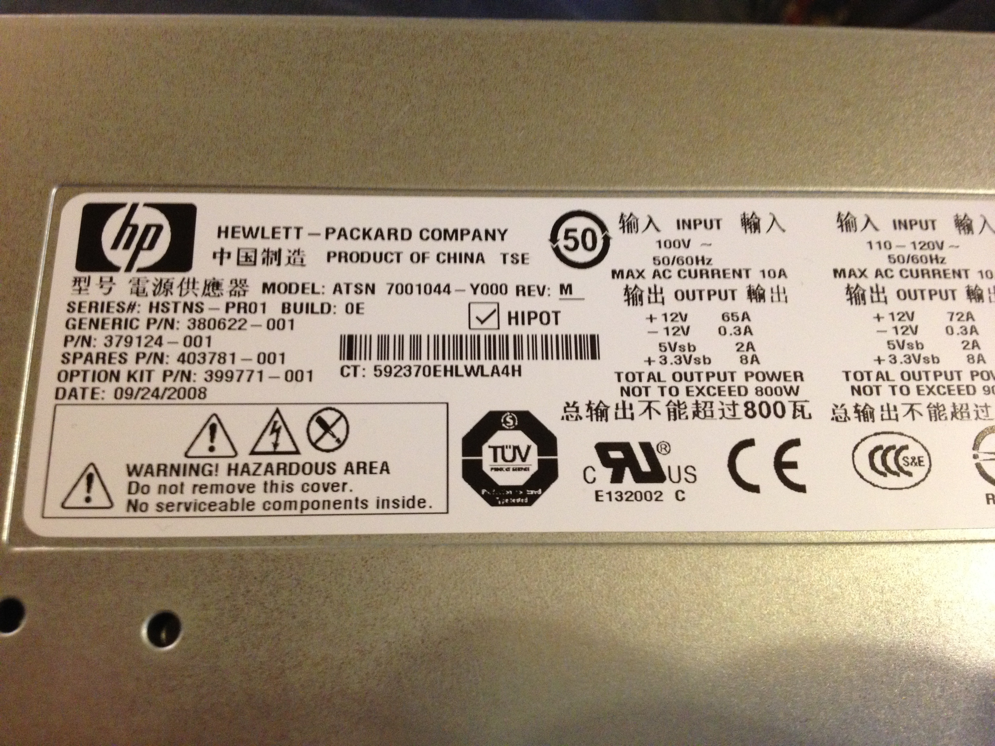

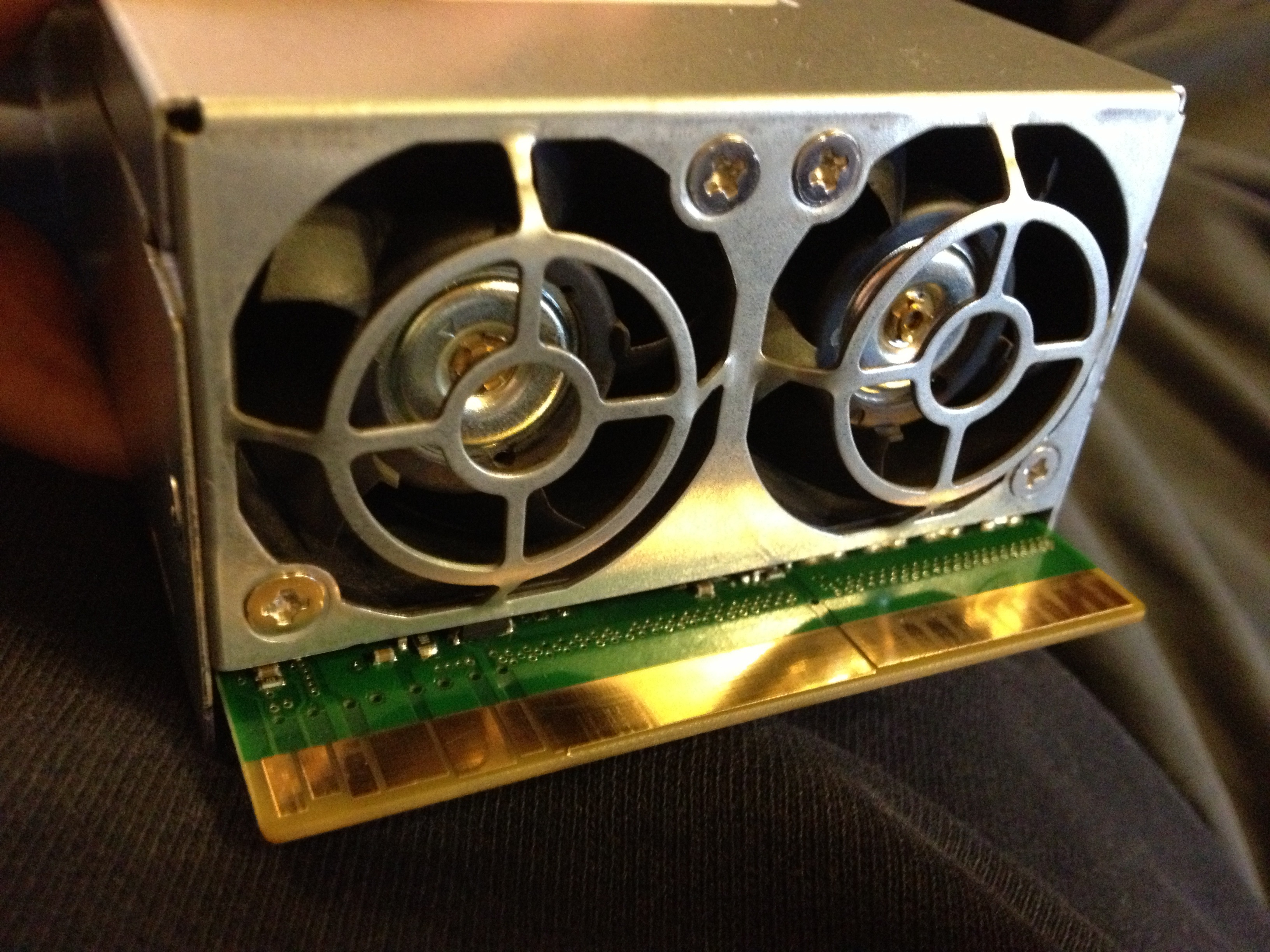

Hab mein NT. Bekommen, kann mir jemand sagen wie ich die Kontakte brücken muss um es zu starten? Welches großen Flächen ist Plus und Minus?

Da es scheinbar nirgend wo eine Anleitung / Schaltplan gibt... kann ich durchs messen herausfinden welche Kontakte ich brücken muss um das NT zu starten!?

#9 Re: HP Netzteil starten!?
Im zweiten Beitrag sind doch die Bilder mit den Pinbelegungen für HP Netzteile.

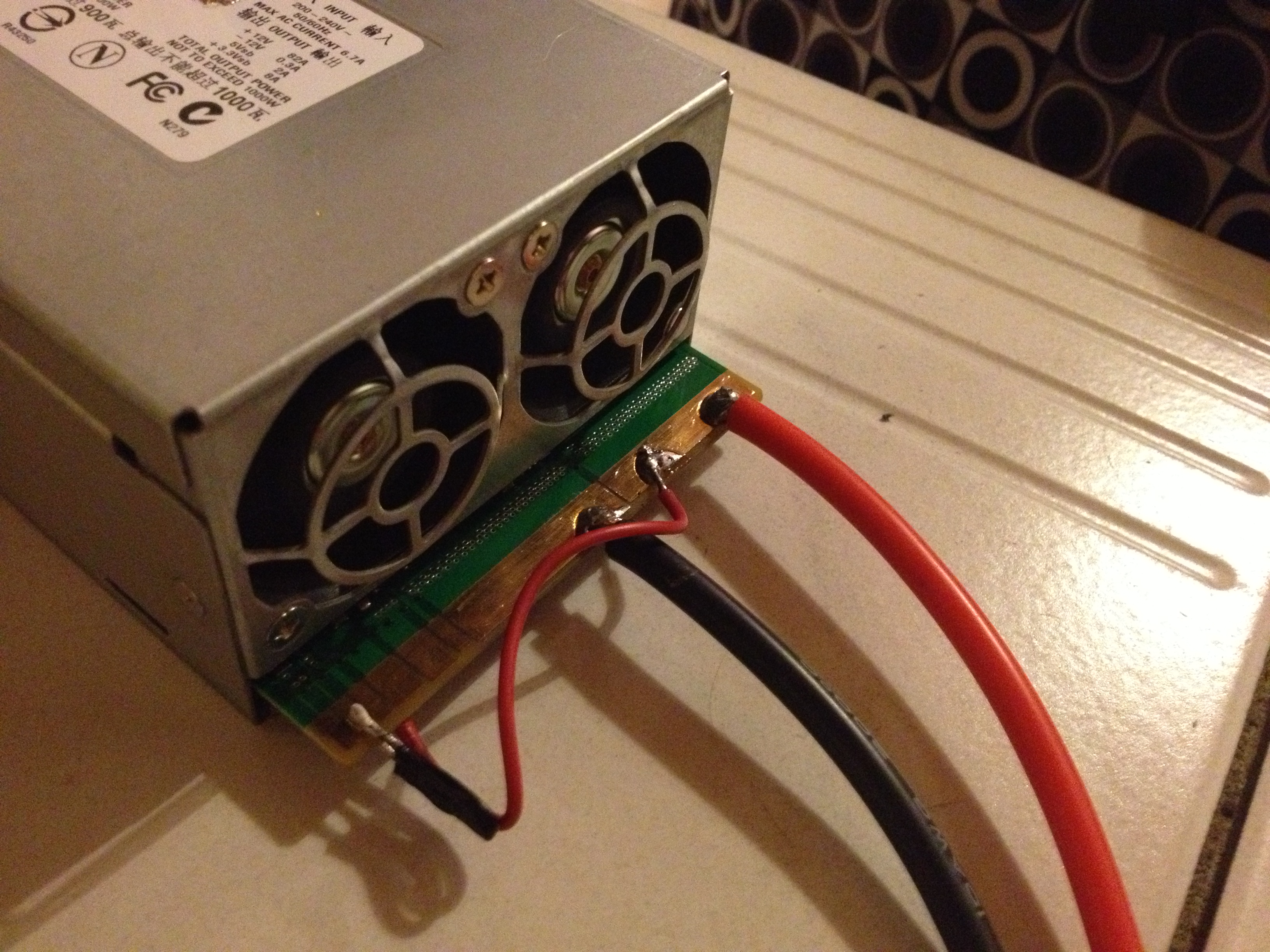

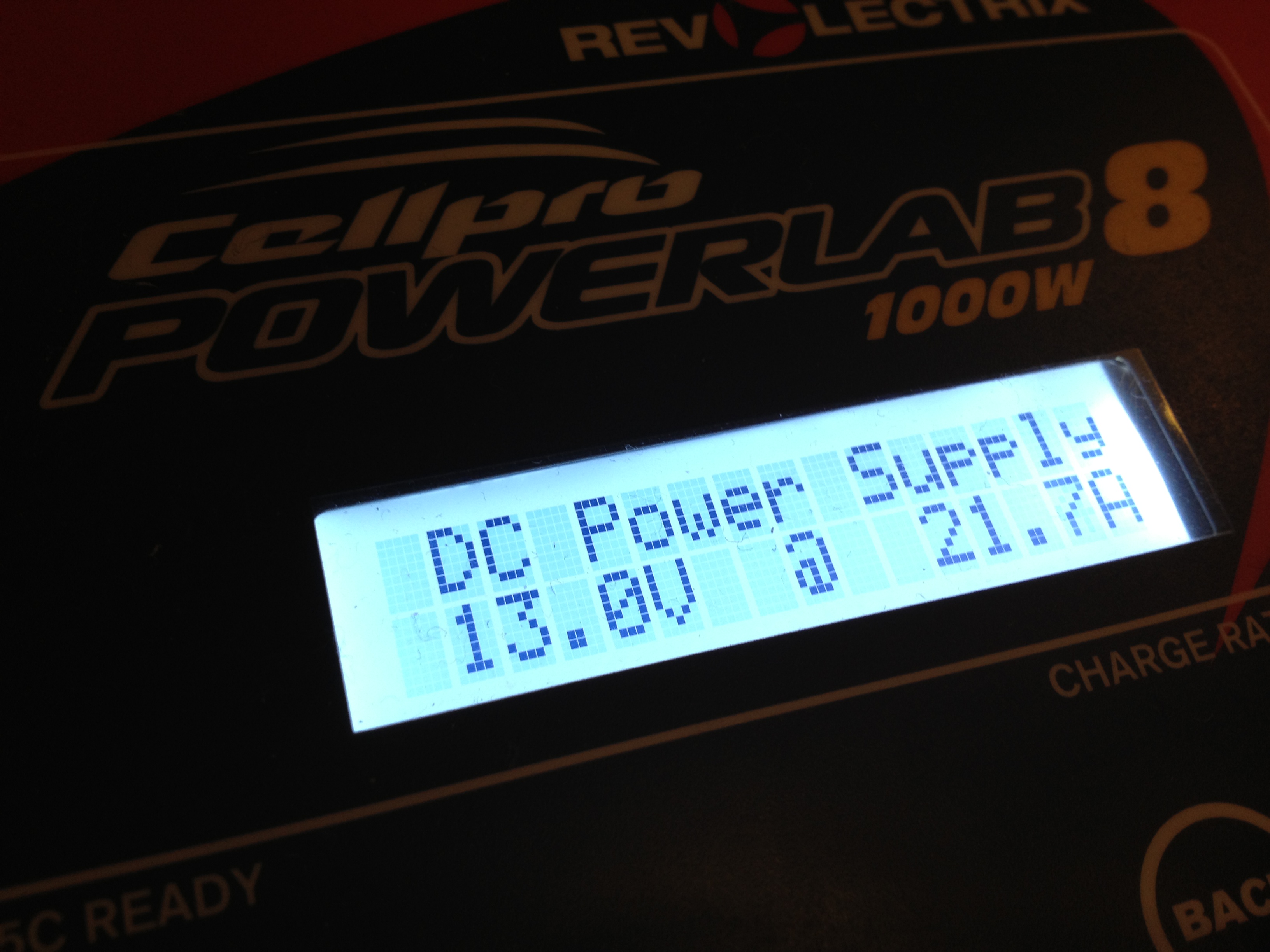

So habe es hinbekommen
NT läuft und liefert gerade 13V bei 21A für eine 6S 5000er 2C Ladung, bis ca. 600W kann ich mit dem Lader bei 12V bzw. 13V rausholen... zuhause reichen mir 2C...
Falls jemand das gleiche gesucht hat, hier die Lösung: http://static.rcgroups.net/forums/attac ... 1319111638
Und hier Foto von meinem NT im Betrieb, die 21A sind nicht das Limit!
