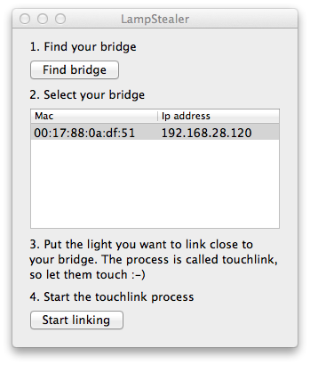

Wenn man die Lampen aus 2 Starterkits kombinieren will, geht das mit Bordmitteln (noch) nicht.
Abhilfe schafft das Tool LampStealer: http://www.everyhue.com/?page_id=167
Lampe in die Nähe der Bridge (4 Metern reichten nicht, 2,5 schon).
Dann auf "Start linking", und kurz danach blinkt eure neu integrierte Lampe.
Alles in allem ein tolles Spielzeug
