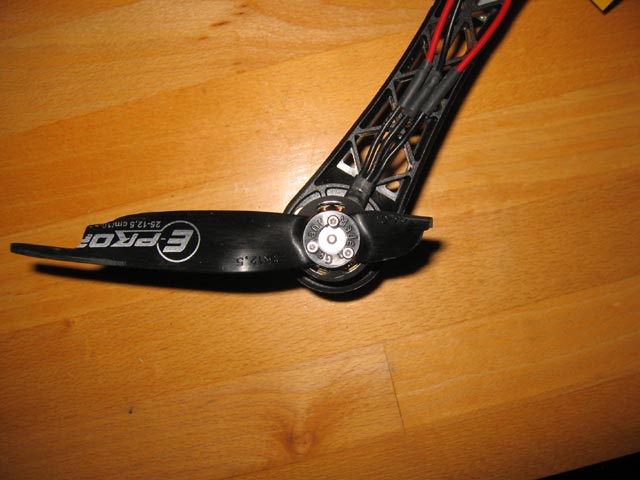

Oder so:
- m2x3.jpg (41.65 KiB) 1697 mal betrachtet
War ein Test, Löcher sind nicht so ganz gleichmäßig

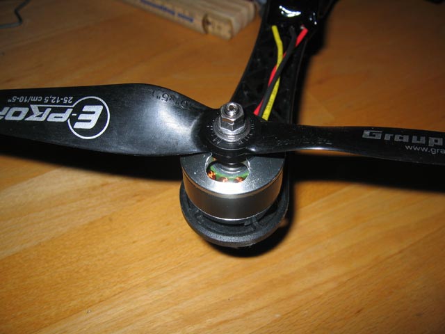

oder so:
- m4direkt.jpg (36.9 KiB) 1697 mal betrachtet
Vorteil: so wenig wie möglich Achsverlängerung, und super Rundlauf. Nachteil, Props müssen angepasst, gebohrt werden.
Gruß Peer
