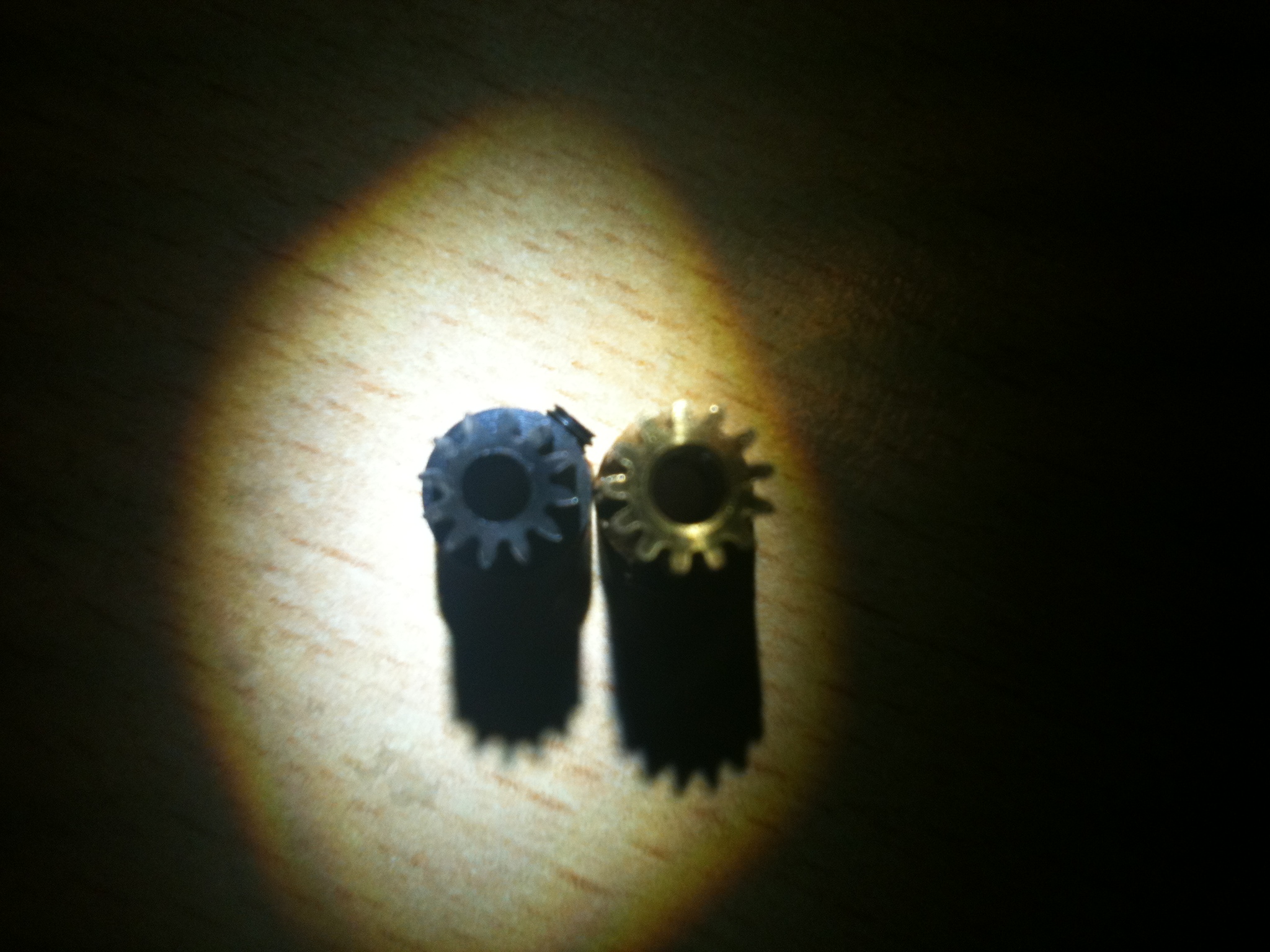

Nun das Problem, das 14 Zahnrad hat eine ander Zahnform als das Orginal 13 und passt nicht Richtig auf das Hauptzahnrad des Helis und es entsteht eine unrühger lauf des Helis, die Welle des Orginals Motor ist 3mm und die Welle des anderen Motors hat 3,17mm, jetzt habe ich die Welle abgeschlieffen auf 3mm und zu Testen ob er jetzt mit dem Orginal 13 Ritzel besser läuft und sieh da es ist Super , nur das er mit dem 13 nicht Richtig hoch kommt.

Hier noch ein Bild von dem Ritzel, das Orginal 13/3mm ist das linke auf dem Bild.

75 75 75 75 75 85 85 85 und die Pitch -3 +3 +6 +9 +11
aber das Problem habe ich ja oben Beschrieben
Ich hoffe ich konnte es jetzt einiger massen gut Erklärren :) :) :) :) :)
So jetzt meine Frage was soll ich jetzt machen was ich hier Beschrieben habe :?: :?: :idea: :idea:

Franco51379 hat geschrieben: Pitch -3 +3 +6 +9 +11
Gas 0 25 50 75 100
N-TH 1 2 3 4 5 in der Funke Futaba T6J
wo er auch Super Fliegt
Ok, so fliegt er super
Gas 75% 73% 70% 75% 85%
nur bei diesen einstellung habe ich kein Stabieles Heck
Fliegen tust Du im Bereich des dritten und vierten Gaspunkts. Du hast also nur aus der 50 bei Punkte 3 nun 70 gemacht und das Heck ist nicht mehr stabil?
Franco51379 hat geschrieben: Wobei ich mit diesen Einstellungen Konstanten Gaskurve ohne Grovemode :
85 85 85 85 85 und die Pitch -3 +3 +6 +9 +11
die Besten Ergebnisse habe wo auch das Heck eigentlich ganz gut steht
Und nun hast Du auch den 3. Gaspunkt weiter erhöht und jetzt steht das Heck wieder stabil.
Irgendwo ist da der Wurm drin, denn das ist nicht plausibel. Kann es sein, dass Du Deinen Akku mittlerweile durch die vielen Versuche etwas zu tief entladen hast? Denn dann hat er nicht mehr die volle Leistung! Das würde erklären, warum Du plötzlich mit der Drehzahl hoch mußt oder hochritzeln mußt, um die gleiche Performance wie am Anfang zu haben.
Bist Du mit Lipo-Saver geflogen? Oder bist Du geflogen, bis der Heli nicht mehr richtig hochkam?
