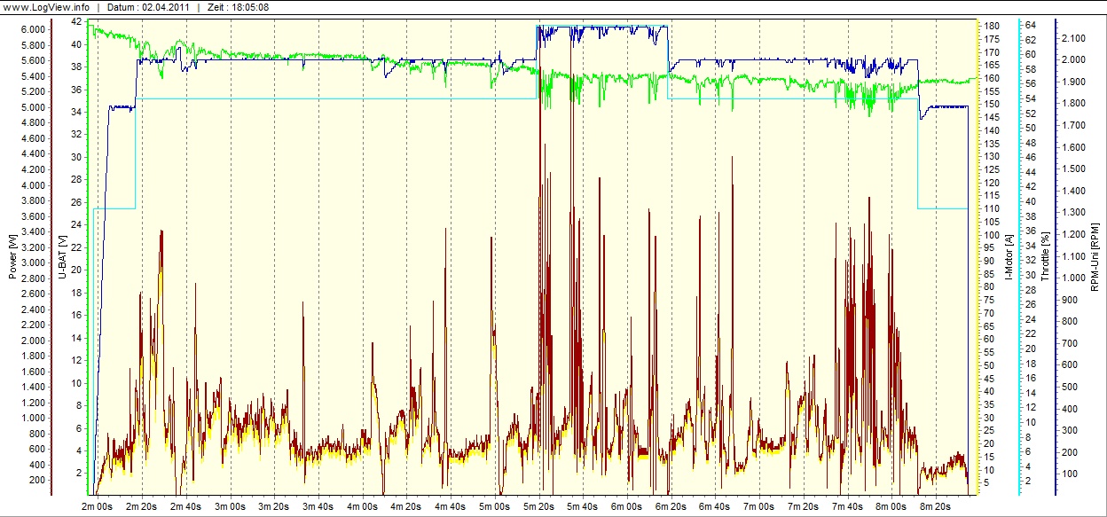

Dafür hat man dann sowas hier (da spürt man das Mehrgewicht nicht mehr :D ):
Logo 600 Log mit 180A Peaks.jpeg (297.61 KiB) 4505 mal betrachtet
Und deutlich günstiger ist er. :mrgreen:
