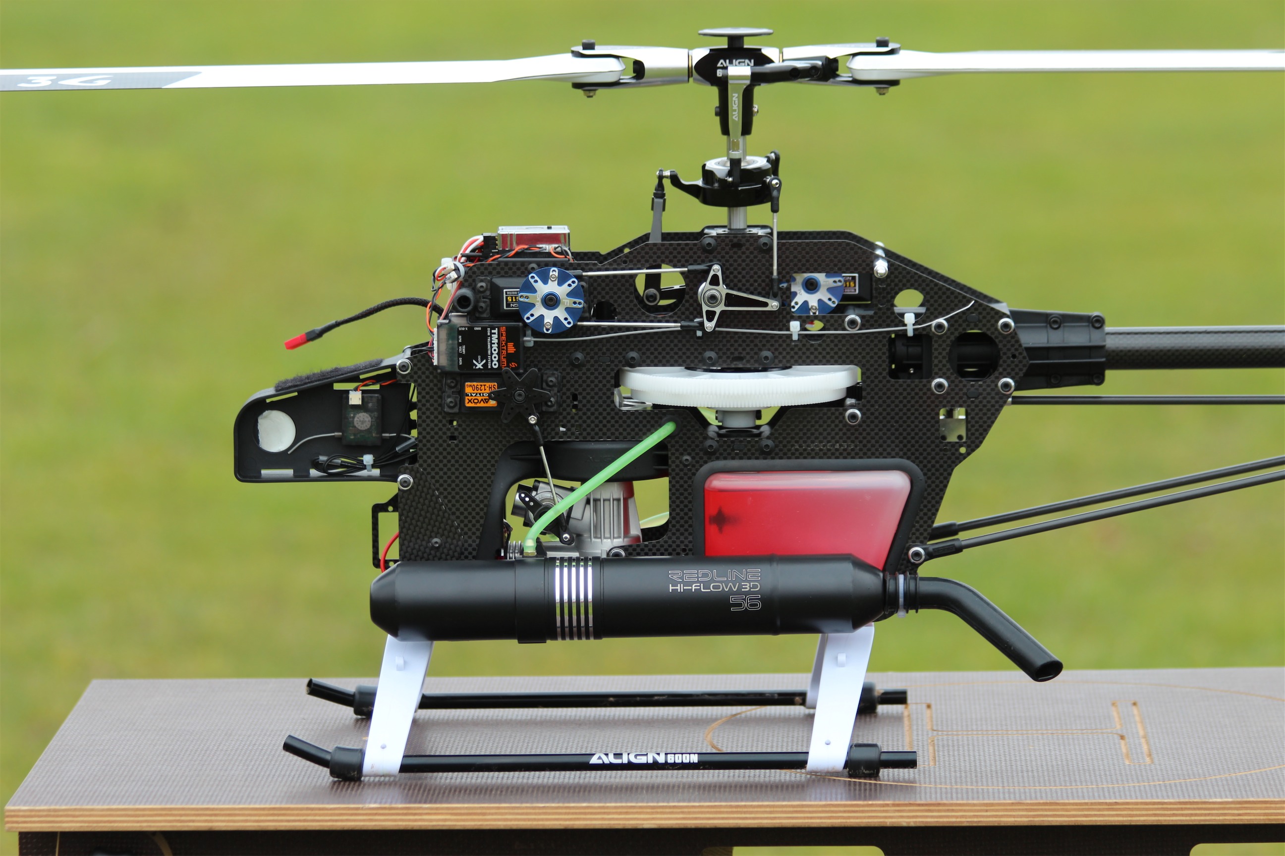

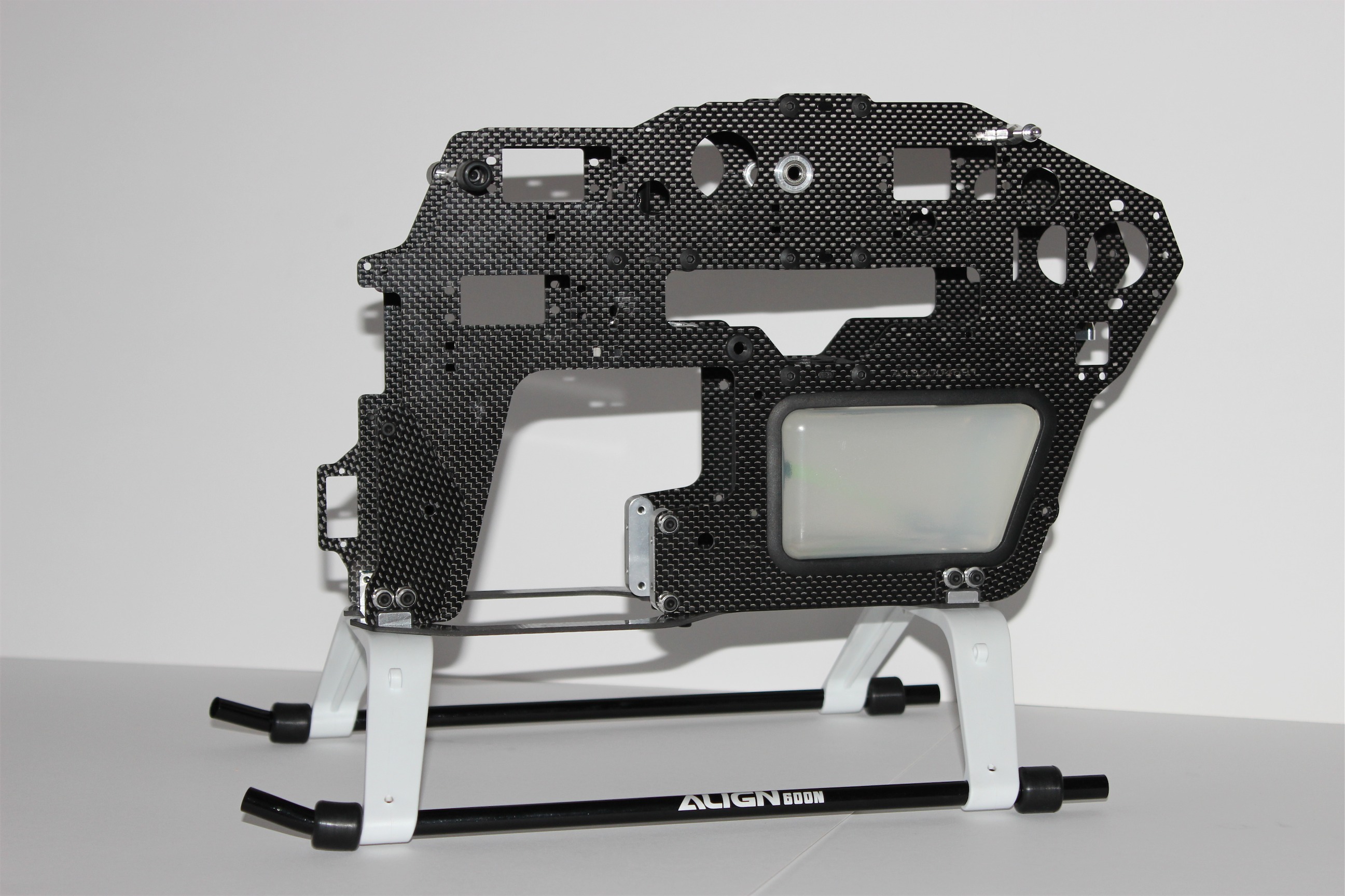

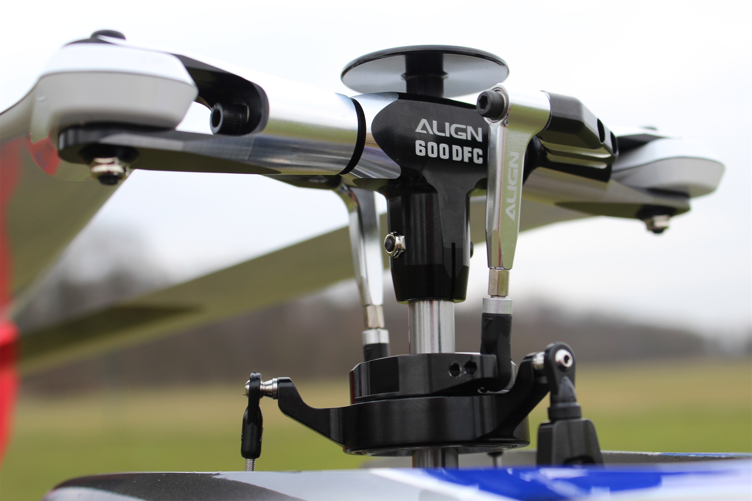

Ihr wollt Bilder????
-Bitteschön ;-)
Wie bereits erwähnt.... -allzuviel hat sich nicht getan. Er wurde mit allen neuen Updates und dem DFC-Kopf ausgestattet. Fliegerisch ist er schön knackig am Daumen.

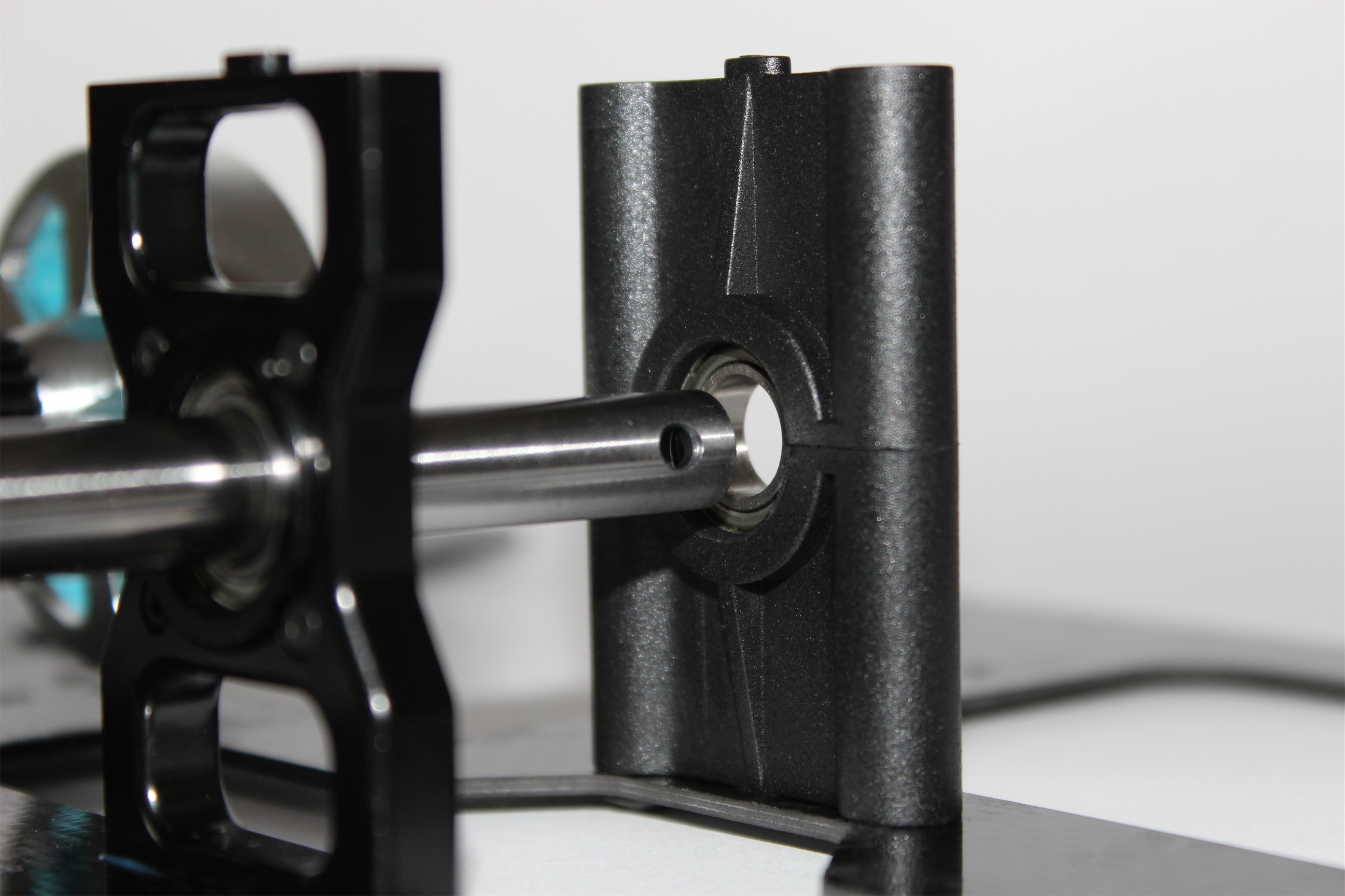

Anderst wie beim Rex700N DFC sind beim 600er die Teile Kompatibel mit den älteren Versionen.
Dir Rotorwelle ist kürzer und greift nicht in das 3. Rotorwellenlager ein
Beim Chassis ist ansich alles beim alten geblieben.
Heckupdate auf schwarze Kegelräder und Scherenanlenkung
DFC-Kopf wie bei den E-Versionen
Im Bausatz sind nun auch Standardmässig die Aluscheiben für die Servos dabei
Spass! Spass! Spass!

Das mit der HRW ist doch oberdämlich....habe gesehen es gibt noch eine andere DFC-Welle (etwas länger) für den 600N DFC....was nutzt mir das dritte Lager wenn die Welle nicht lang genug ist...
Als ich damals den 700E auf DFC Kopf umgebaut hatte - konnte ich noch ein zusätliches drittes lager ohne weiteres einbauen mit der irg. DFC HRW.
