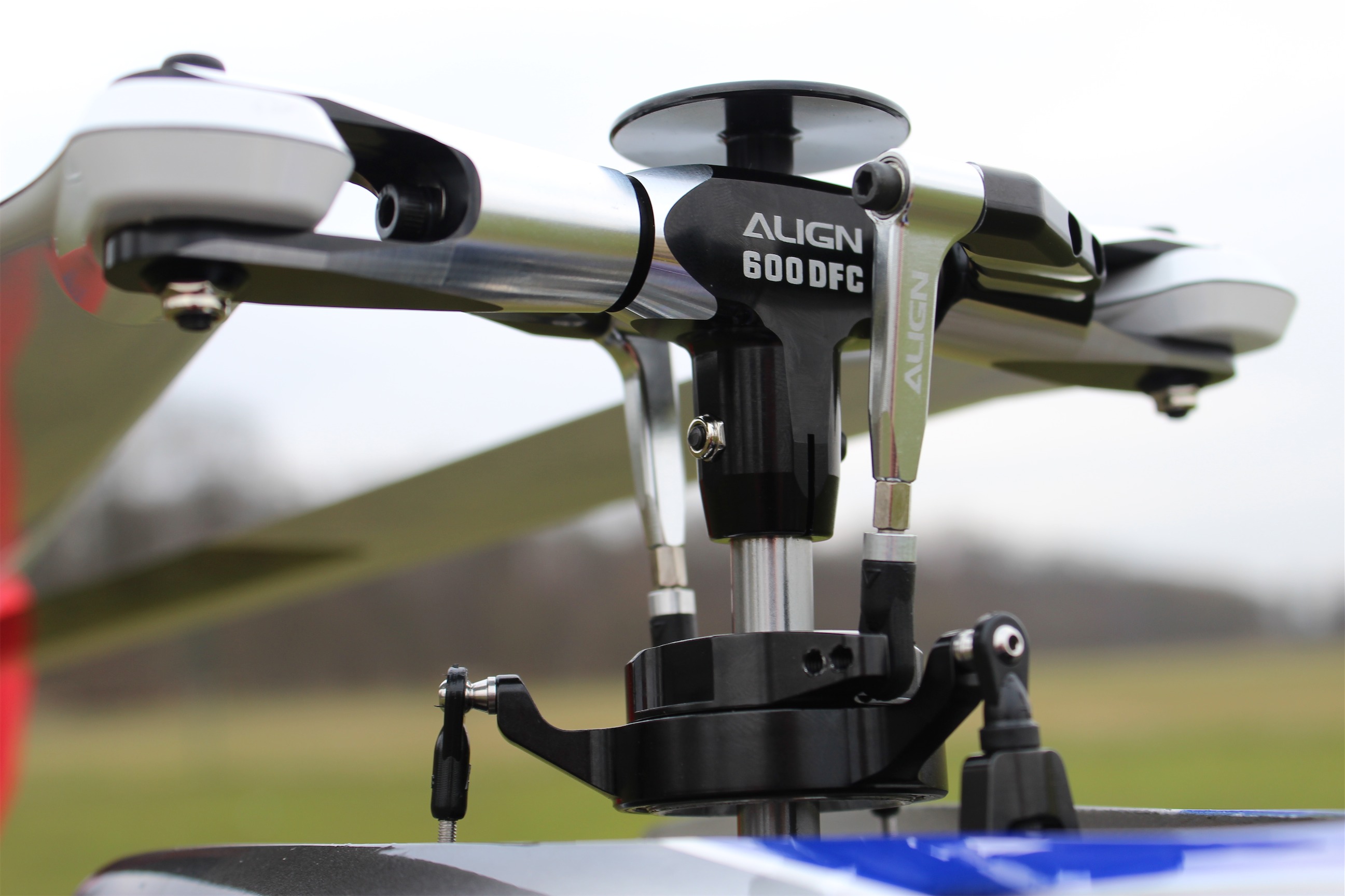

Ihr wollt Bilder????
-Bitteschön ;-)

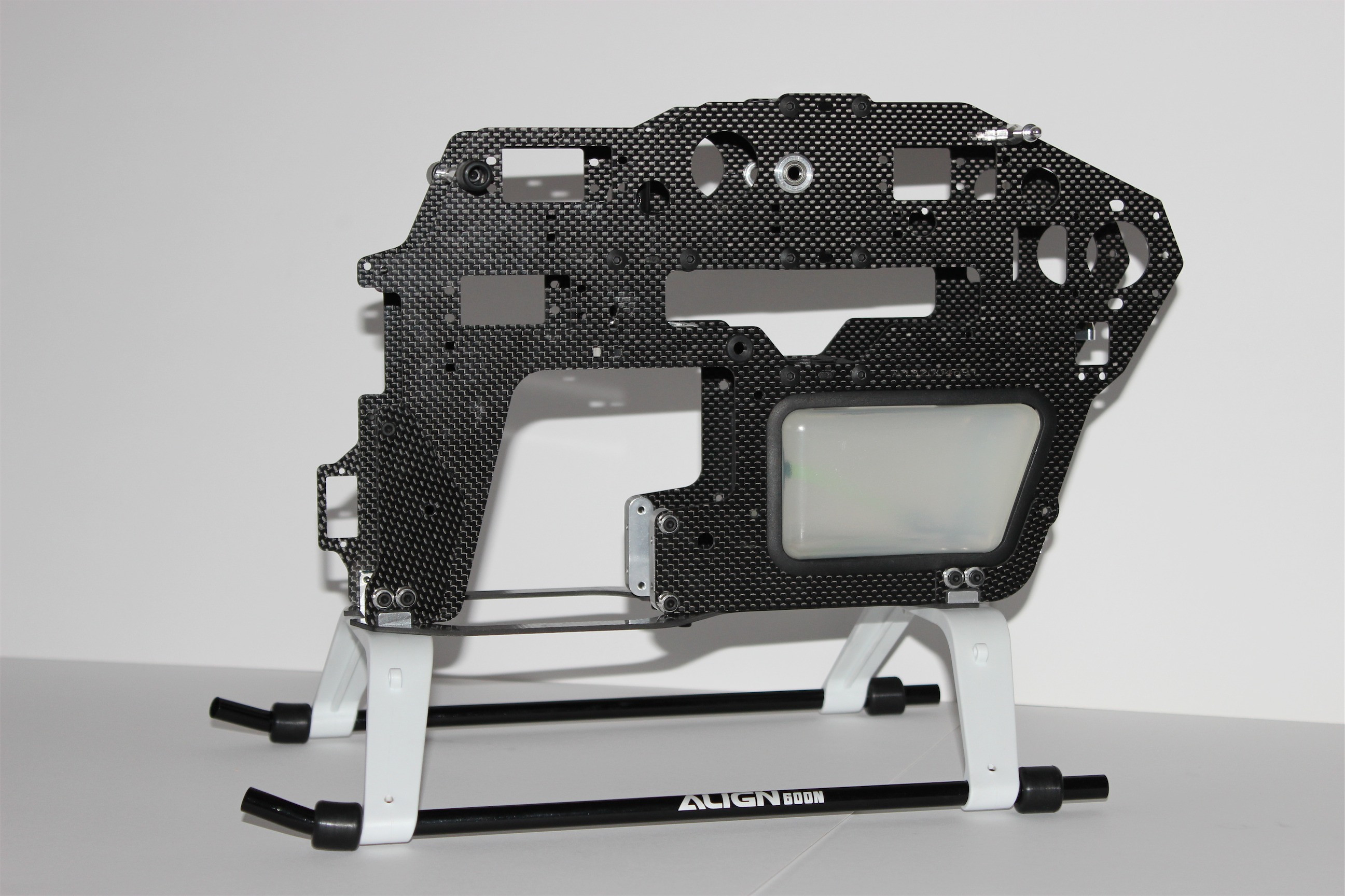

Wie bereits erwähnt.... -allzuviel hat sich nicht getan. Er wurde mit allen neuen Updates und dem DFC-Kopf ausgestattet. Fliegerisch ist er schön knackig am Daumen.
Anderst wie beim Rex700N DFC sind beim 600er die Teile Kompatibel mit den älteren Versionen.

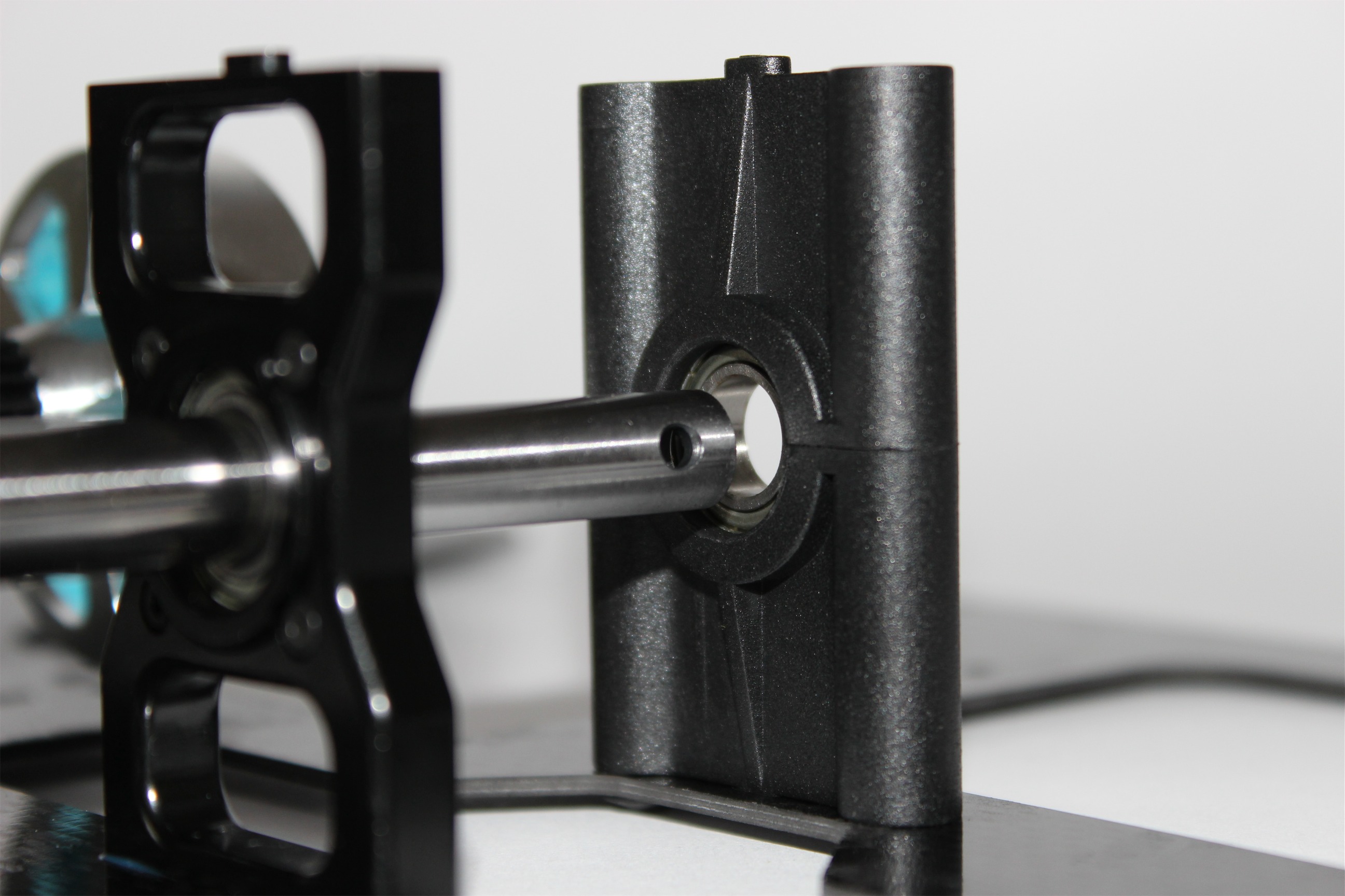

Dir Rotorwelle ist kürzer und greift nicht in das 3. Rotorwellenlager ein
Beim Chassis ist ansich alles beim alten geblieben.

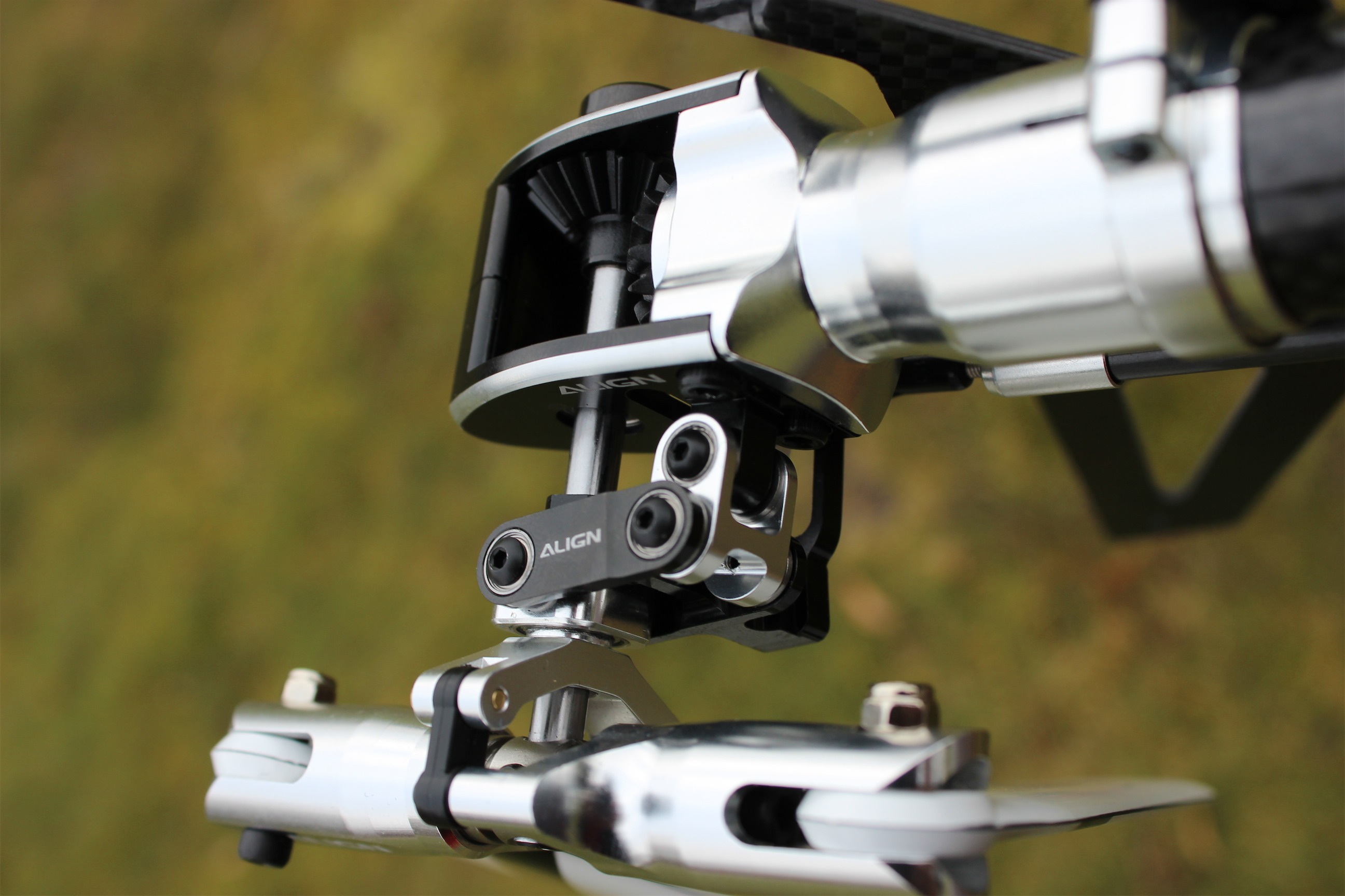

Heckupdate auf schwarze Kegelräder und Scherenanlenkung
DFC-Kopf wie bei den E-Versionen
Im Bausatz sind nun auch Standardmässig die Aluscheiben für die Servos dabei
Spass! Spass! Spass!

Das mit der HRW ist doch oberdämlich....habe gesehen es gibt noch eine andere DFC-Welle (etwas länger) für den 600N DFC....was nutzt mir das dritte Lager wenn die Welle nicht lang genug ist...
Als ich damals den 700E auf DFC Kopf umgebaut hatte - konnte ich noch ein zusätliches drittes lager ohne weiteres einbauen mit der irg. DFC HRW.
#5 Re: T-REX 600 Nitro DFC
Verfasst: 14.04.2013 20:37:32
von Flashcard
Helijupp hat geschrieben:Das mit der HRW ist doch oberdämlich....habe gesehen es gibt noch eine andere DFC-Welle (etwas länger) für den 600N DFC....was nutzt mir das dritte Lager wenn die Welle nicht lang genug ist...
Ja, die Welle gibt es..... Ist bei mir aber nicht im Bausatz gewesen. Macht nix.... -Das Teilchen gefällt mir trotzdem sehr gut :-)

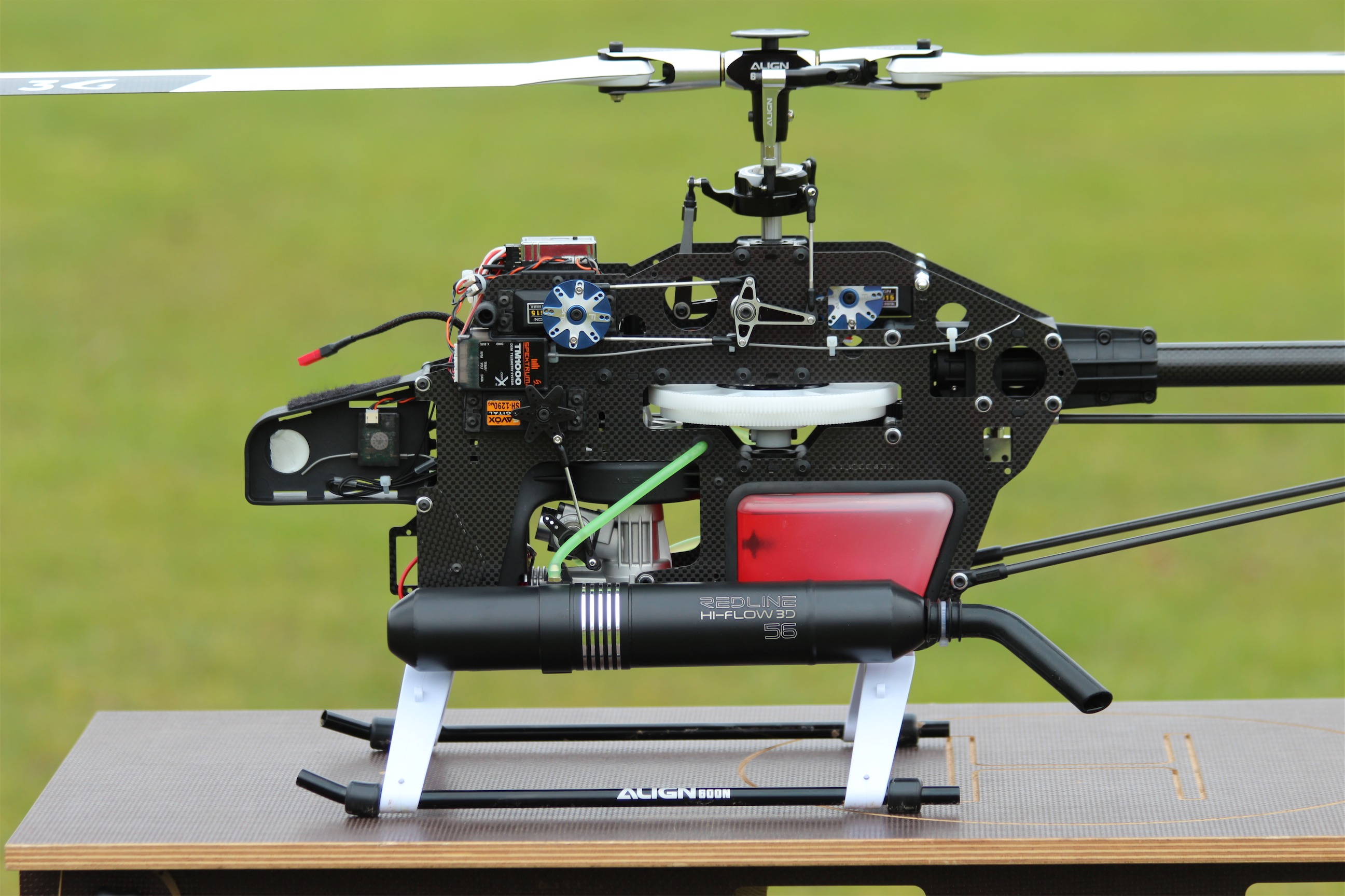

sehe du hast ebenfalls den redline 56 drinne -->gab es bei dir auch so Probleme den Mitnhemer mit Lüfterrad auf die Abtriebswelle des Redline zu setzten???
Habe mal zum Vergleich nen 55Hz probiert dort geht das wie gewohnt ohne Probleme...hast du die Welle des Motors oder den Mitnehmer bearbeitet?
Gruß Andreas
#7 Re: T-REX 600 Nitro DFC
Verfasst: 18.04.2013 16:21:54
von Flashcard
Hi Andreas,
nein, ich musste nichts bearbeiten.
Der Mitnehmer war zwar etwas stramm zu fügen, jedoch alles ohne zu bearbeiten.
Denn 55HZ hab ich ebenfalls probiert.... -da war es wirklich einfacher. Da scheinen die Passmaße der Welle wohl nicht so groß zu sein.

Hab das Aluteil jetzt aufgebohrt war der kleinere Durchmmesser der nicht gepasst hat, war mir persönlich viel zu stramm.
