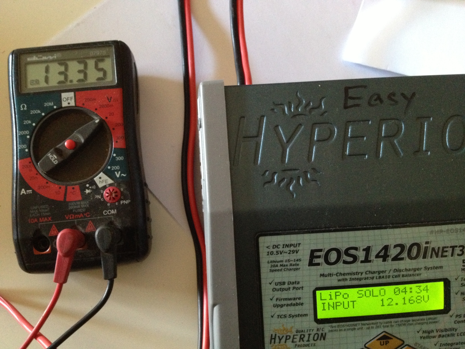

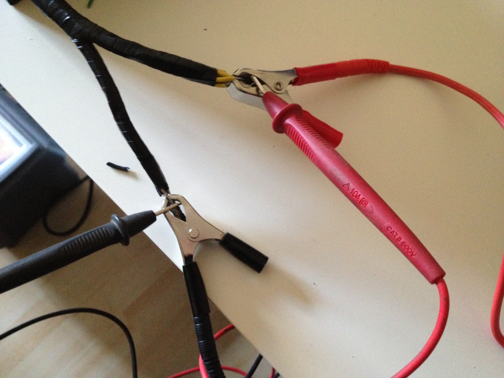

hi ich habe mir aus einem ATX netzteil mit +12V 45A 540 watt ein netzteil für mein eos 1420i net 3 gebalstet .Nach dem erfogreichen zusammenschluss ist mir jedoch aufgefallen das ich unterschiedliche angaben bekomm . muss das so ? und wer kann mir das erklären ?

#2 Re: muß das so ??
Also wenn ich mir das so ueberlege muss das nicht so. Wenns nen paar mV waeren, dann okay, aber hier ist es ja rund 1,2V
Also irgendwas misst das Mist ... die 13V vom NT auf dem Multimeter find ich aber realistischer, ich ringewann mal in grauer Vergangenheit was davon gelesen hab und darauf hin auch mal an meinem NT vom PC rumgemessen hab. Da waren es auch ueber 13V ohne Last.
Worst Case, noch nen 2. MM oder nen anderen Lader mal dranpappen um zu pruefen. Wenns allerdings funzt, dann ist das halt so

#3 Re: muß das so ??
Hi..
Belaste das Netzteil mal (50W Halogenbirne parallel zum Netzteil) und schaue nach, ob das immer noch so ist. Ggf. auch mal die Last am 5V-Zweig dranhängen (blendet nicht so
Manche Schaltnetzteile haben im unbelasteten Zustand ziemlich hohe Restwelligkeit oder sonstigen Blödsinn drauf, weshalb man sie eigentlich nicht un- oder schwachbelastet betreiben sollte. Je nachdem wie gut das Multimeter und der AD-Wandler des Laders ist können da schon deutlich unterschiedliche "Gleichspannungsinterpretationen" rauskommen.
gruß
andi
gruß
andi

#4 Re: muß das so ??
Joa und ,manche dieser Netzteile stabilisieren nur anhand ihrer 5V-Schiene weswegen bei solchen Umbauten gerne mal die 5V-Schiene mit 40-50Watt belastet wird damit das geht.
Wenn die 13V zusammenbrechen wenn du mit dem Netzteil lädst ohne dass die 5V eine Last haben, dann liegt das genau daran. Ist aber nicht bei jedem NT so.

#5 Re: muß das so ??
Ich denke mal er meint den Unterschied in der Anzeige des DMM und des Hyperion. Dieser Unterschied ist irgendwo nachvollziehbar, das Hyperion berücksichtigt zum einen nicht den Zuleitungswiderstand, zum anderen wissen nur die Entwickler, an welcher Stelle im Gerät die Eingangsspannung ermittelt wird. Modernere Lader kalkulieren den Zuleitungswiderstand mit ein, was allerdings nur geringfügige Abweichungen ergeben sollte, der Rest ist Summe der Toleranzen MEssgerät + Lader - beides sind keine Präzisionsinstrumente. Und selbst mit einem geeichten oder kalibrierten MEssgerät wird man an den Einspeisepunkten des Laders ne abweichende Spannung messen zu den Klemmen des Netzteils. Für den Betrieb nicht sonderlich relevant, ärgerlich nur wenn die Unterspannungsgrenze für KFZ-Betrieb den Lader frühzeitig ausknocken sollte - aber schonender für die KFZ-Batterie
#6 Re: muß das so ??
Grad wenn bei diesem Multimeter-Typ die Batterie leer wird, ist die Anzeige nur zum schätzen....
lg michl
#7 Re: muß das so ??
Das macht viel aus. Hab auch so ein "Billigteil". Neue Batterie rein und du erhälst ganz andere Wertedilg hat geschrieben:Grad wenn bei diesem Multimeter-Typ die Batterie leer wird, ist die Anzeige nur zum schätzen....
#8 Re: muß das so ??
Sollte in dem Fall nahezu egal sein, denn soweit ich das sehe Wird nicht geladen - es Fließen also nur relativ kleine Ströme.Crizz hat geschrieben:Zuleitungswiderstand
Was ich mir aber denken könnte - Das Hyperion ist ja gegen Verpolung geschützt. Da halte ich es für Möglich das da Elektronik vor der Spannungsmessung ist und die Spannung die darüber abfällt nicht mit berücksichtigt wird.
Ich denke es ist einfach eine Summe aller möglichen Fehler. Wenn man man davon aus geht das das Multimeter 5% Abweichung hat (Alles was genauer ist währe ungewöhnlich für die "Low-Budget" klasse) sind das bei 12V schon 0,6V - das gleiche nochmal für das Hyperion und beide Geräte dummerweise in die entgegengesetzte Richtung, dann hier noch ein Wenig Wegen Elektronik und Etwas für Leitung und Kontaktwiderstände ...
#9 Re: muß das so ??
Der Leitungswiderstand ist aber, egal ob ein Strom fließt oder nicht - das ist dem Cu recht egal. Und spätestens wenn der Lader die Spannung misst, fließt Strom - sonst könnte er nichts messen.
Außerdem habend ie meisten Lader eine Leerlaufstromaufnahme zwischen 0,3 und 0,5 A, so das ohnehin ein Strom fließt - denn die Displays arbeiten nicht mit Solartechnik
#10 Re: muß das so ??
Das da ein Leitungswiderstand ist und das da Ströme fließen habe ich nicht bezweifelt und auch nicht das da ein ein wenig Spannung "verloren" geht, aber um bei 0,5 A , eben diese 1,2 V Spannung am Leitungswiderstand "abfallen" zu lassen wäre ein Leitungswiderstand von 2,4 Ohm nötig - reichlich viel, da muss schon richtig was daneben sein und spätestens wenn der Lader dann mal richtig Strom zieht ist mit einem solch hohen Widerstand schnell der Punkt erreicht an dem der Lader wegen Unterspannung abschaltet.

#12 Re: muß das so ??

#13 Re: muß das so ??
Ist nur schade das die meisten Lader an 12 V nicht ihre volle Leistung entfalten können, da bringen dann die 60A @ 12 V leider bestenfalls was für die parallele Versorgung mehrerer Lader, aber bei den HiPower-Ladern gibt es leider nur wenige, die das voll nutzen könnten ( z.b. der Dymond 2x400 könnte damit was anfangen )
#14 Re: muß das so ??
das größte an akkus was ich habe sind 12s 5000 mah . und die lad ich zuhause gemütlich mit 1 C . dafür ist der lader bzw das netzteil völlig ausreichend . und wenn ich mal auf einem treffen laden muss , nehm ich die anderen akkus auch noch mit damit sollte es denn reichen
#15 Re: muß das so ??
Also 1,2V Unterschied ist schon viel. Bei mir waren das so 0,1-0,2V.
Wie schon beschrieben sind beides keine Präzisionsmessgeräte. Wenns gut geht, heben sich die Fehler auf, wenn nicht, dann summieren sie sich.
