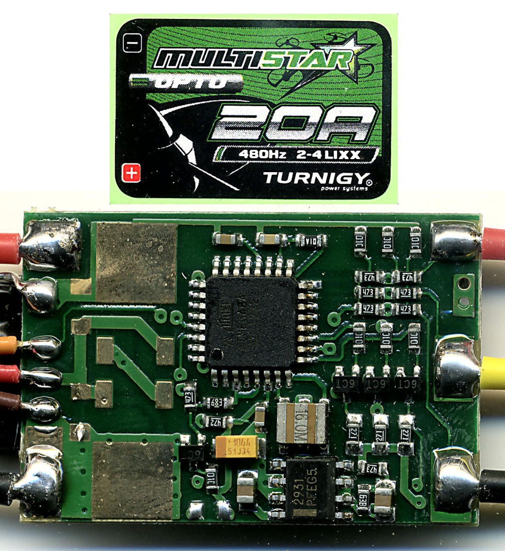

Hat der nen normalen TQFP drauf oder QFN-Gehäuse ? Für TFQP kriegt man ja Adapter, da brauchts keine Pads....

#11 Re: SimonK und der Gasweg
ich kenen die bauformen nicht , aber der aufsteckadapter passt nicht. is kleiner der chip.

#12 Re: SimonK und der Gasweg
meinst du den Adapter der nicht passt:
http://www.hobbyking.com/hobbyking/stor ... _Tool.html
Den hab ich mir bestellt.
Joachim
Joachim

#13 Re: SimonK und der Gasweg
den 1o a hatte ich offen da passt der adapter nicht
ich weiss nicht wie das beim 20er ist da kann er passen

#14 Re: SimonK und der Gasweg
Der 20er sieht so aus
- Turnigy Multistar 20A nackt
- Multistar-20A.jpg (402.82 KiB) 3920 mal betrachtet

#15 Re: SimonK und der Gasweg
Jo
Sieht gut aus!! Wenn die flashbar sind dann geht Dein bestellter Adapter!
Jo
