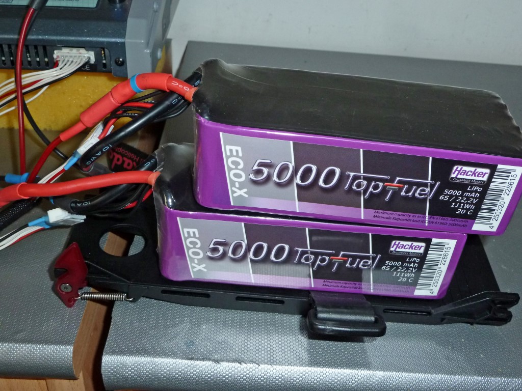

Update:
Max 3C laden. Empfohlen 1C. Lt. Beipackzettel
-Heimo
-Heimo
- P1020460 (Medium).JPG (239.02 KiB) 3174 mal betrachtet
