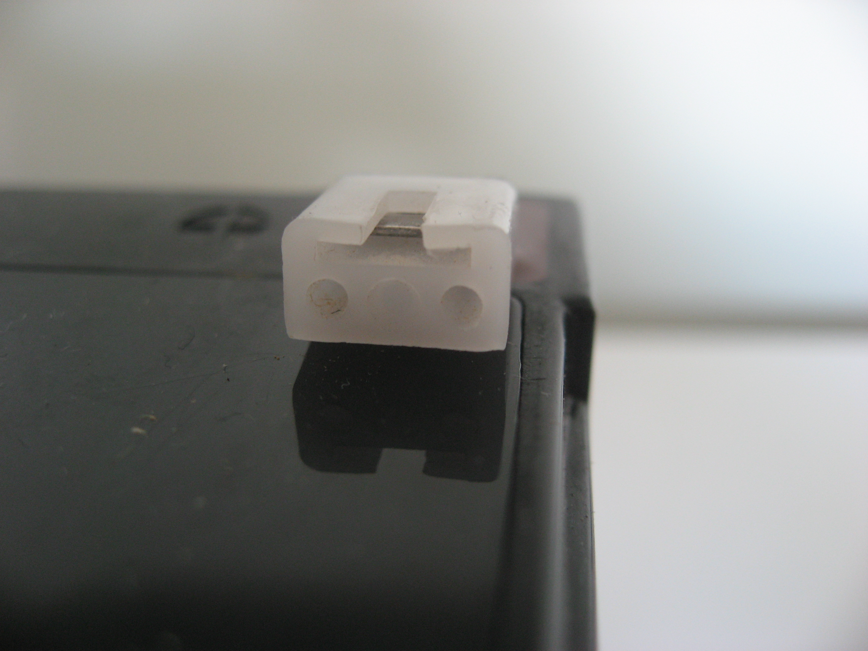

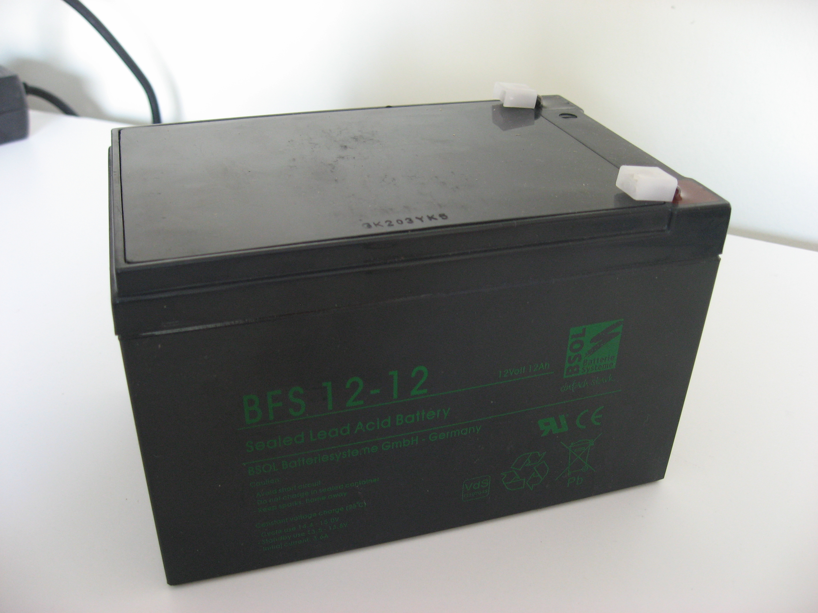

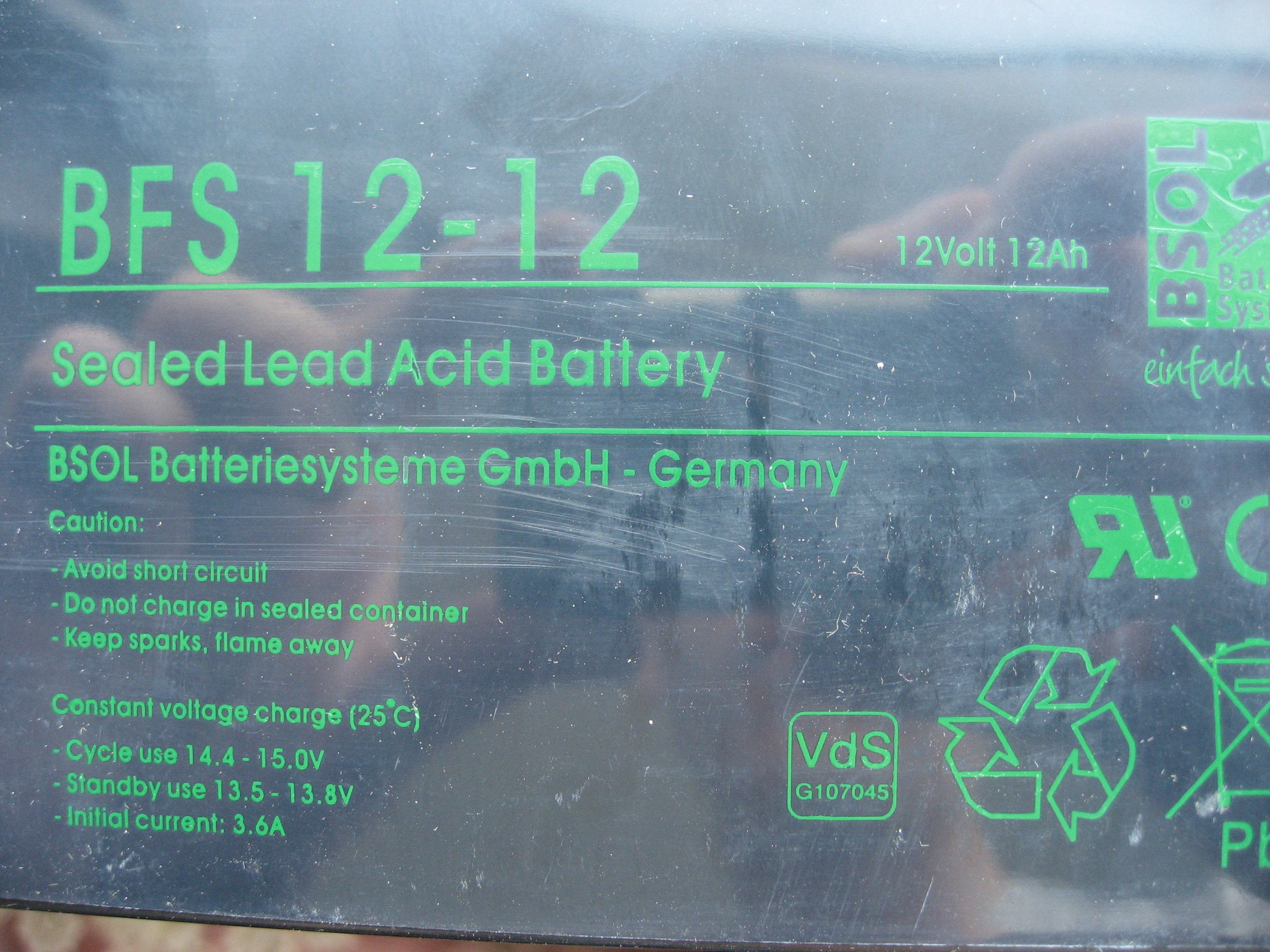

ich habe von der Arbeit 2 Bleiakkus ergattern können welche für den mobilen Einsatz angedacht sind.
A: reichen die 2 zum Akkuladen aus?
B: wie oft kann ich damit meine Akkus laden( 2100'er)?
C: Wie muß ich sie verbinden? Mit welchen Steckern?

A: kommt darauf an, aber ich denke Ja.
B: Kommt auch darauf an, 2100mAh 3S ?
mal überschlagen
12Vx12Ah= 144Wh - Beide zusammen also 288Wh
davon kann man grob über den Daumen max 80% nutzen also 230Wh
Ein Flugakku hat 11,1V x 2,1Ah = 23Wh
230Wh/23Wh = 10 also Ca. 10 mal - eher weniger.
C: Parallel, also Plus an Plus und Minus an Minus.
Stecker : "Flachstecker 6,3 mm"

Bei den Akkus handelt es sich offensichtlich um gebrauchte aus einer Alarmanlage oder Notstromversorgung. Diese Akkus werden üblicherweise alle 1-2 Jahre gewechselt. Gehe mal eher von max. 50% nutzbarer Kapazität aus. Außerdem werden sie das auch nicht sonderlich lange mitmachen. Aber nem geschenkten Gaul ...

Tja das VDS-Logo ist unverkennbar.oxi hat geschrieben:Recht hast du mit der Alarmanlage
Die Rechnung an sich ist schon richtig. Unter dem Strich fließt bei einer Parallelschaltung aber trotzdem pro Akku nur der halbe Strom. Das meinte ich mit "einziger" Vorteil. Grundvoraussetzung ist aber bei einer Parallelschaltung, dass beide Akkus einen ähnlichen Alterungsgrad haben. Dies tritt bei einer Reihenschaltung nicht so leicht auf, aber dann wird der schlechtere der beiden Akkus eher driften. So gesehen bieten beide Varianten nur dann wirklich etwas, wenn beide Akkus gleich gut sind. Andernfalls würde ich dann eher jeden Akku einzeln entladen.QuackdB hat geschrieben:Und für mich macht es nen Unterschied bei den Strömen ob ich 500W an 24V (ca 21A) oder an 12V (ca. 41,5A).

Was man aus so einem Akku heraus bekommt ohne ihm wirklich zu schaden kommt halt auch stark auf die Ströme an. Die Aufgedruckte Kapazität gillt für den 20h-Strom. Bei 12Ah also für 0,6A - Für unsere Zwecke völlig daneben, daher sollte man ins Datenblatt schauen was der Akku bei höheren Strömen noch an Kapazität bringt.
www.kleinpreis-dealer.de/datenblatt/BFS12-12.pdf
bei den angesprochenen 3S 2100mAh Lipo wären das bei 1C 2,1A Ladestrom (etwas mehr - Stichwort: Wirkungsgrad) also muss man, wenn man nur einen der Akkus benutzt ca. beim 5h-strom schauen, wen man beide (parallel oder seriell) nutzt entsprechend beim 10h Strom.
