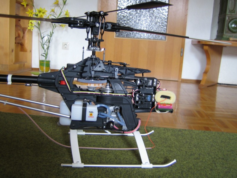

nun ist er endlich fertig, mein Raptor 50 V2!
Hier mal ein paar Bilder und Angaben zu den Komponenten!
Ausstattung:
- Raptor 50 V2 mit TT-50 ProH-Motor und original Schalldämpfer
- GY-401 + S9254
- R-137 F Empfänger
- 3x Futaba S3152
- 1x Futaba S3001
- 4 Zellen Nimh 3700 mAh
- 2. Wahl TT-Blätter
- Kerze 0.S. 8
- Fernglühanschluss
Sprit: Coolpower 15%
Gruß,
Nächste Woche wird wahrscheinlich der Erstflug sein (wenn das Wetter mitspielt)!
Ausstattung:
- GY-401 + S9254
- R-137 F Empfänger
- 3x Futaba S3152
- 1x Futaba S3001
- Kerze 0.S. 8
- Fernglühanschluss
Gruß,

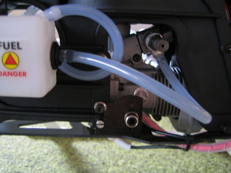

Hallo Michael,
mir ist auf den Bildern aufgefallen, dass der Spritschlauch zum Headertank und zum Vergaser sehr lang sind ist ja auch gut aber der Schlauch zum Schalldämpfer sieht sehr stramm aus. Würde ich ändern.
Auch sieht es so aus, dass das Kabel vom Gyro sehr stramm liegt und sehr nach an den Riemenumlenkrollen ist.
Ich wünsche Dir aber trotzdem viel Spass und keinen Bruch mit dem klasse Heli.
Marco
Marco

schön das euch mein Raptor gefällt
@MR.NT
Alle Spritschläuche wurden von mir in original Länge verbaut. Aber ich werde den Schlauch zum Headertank und zum Vergaser etwas kürzen! Der Schlauch zum Dämpfer ist eigentlich nicht zu stramm. Das täuscht vielleicht auf den Bildern. Die Kabel vom Gyro sind eigentlich auch nicht zu stramm verlegt worden. Man kann alle Kabel noch gut bewegen. Das kommt vielleicht so rüber, da ich das Kabel vom Gyro mit Klebeband an einem Punkt ans Chassis geklebt habe! Das Gyrokabel das über die Umlenkrolle führt ist ebenfalls nicht zu stramm. Ich finde allerdings auch dass es auf den Bildern so aussieht, als ob die Kabel etwas stramm sitzen würden...
Gruß,
@MR.NT
Gruß,
