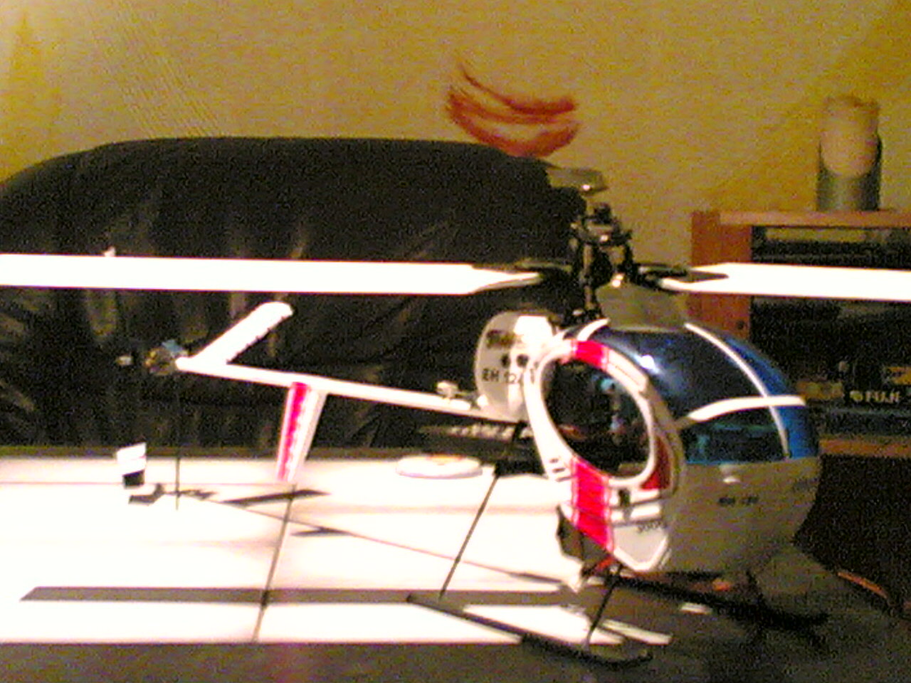

Auf dem Bild ist "Muttis DRK Blade"
Oh Gott -die erschlägt mich wenn sie des liest. :lol:
Die Kanzel ist ganz frisch und war nur kurz im Keller in der Luft.
Jungfernflug Kommt am Woend. Wenn das Wetter mitspielt.
