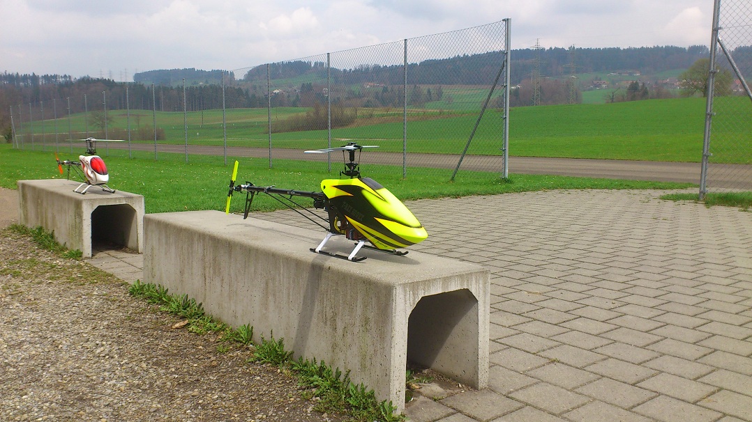

Mit etwas basteln passt sogar die 600EX Haube. Sieht noch etwas fieser aus 8)
600 ESP mit 600EX Haube
