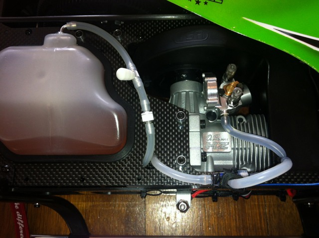

Ich bräuchte bitte dringend Eure Hilfe, da ich weder mit dem original ALIGN Starter und 3S Akku, noch mit meinem neuen SULLIVAN DYNATRON mit 4s bis 5s oder Autobatterie meinen o.g. OS 105 HZ-R anbekomme?
Gestern hatte ich es mit dem Dynatron an der Autobatterie probiert, aber den angeblichen Highclass-Starter kann ich sogar mit der Hand anhalten? Viel zu schwach auch an 5s?? Das gibts doch gar nicht, oder?
Beide Starter drehen kurz jeweils eine halbe Umdrehung und das war es dann? Auch bei mehrmaligem Betätigen... Inmer nur kurz und dann schluss? Ohne Kraft??
Ohne Kerze geht es ohne Probleme, der Motor ist wohlgemerkt nicht abgesoffen??
Ich bin langsam am Verzweifeln!!! Was kann da los sein?
Sullivan defekt und eventuell Align Starter zu schwach für diese Kompression??
Vielen Dank für Eure Tipps!

denke der Fehler liegt woanders, wenn die beiden Starter i.O. sind - bekommt auch der Align Starter den OS105 ohne Probleme an.
Zeige uns doch mal Bilder von deiner Verschlauchung des HZ-R....evt. liegt dort der Fehler begraben. Ist der Motor noch neu?
Entweder sind die Starter wirklich zu schwach (evt. alte 5S Lipo oder so...) oder eben der Motor bekommt schon zuviel Sprit bei deinen Startversuchen
und ist bereits leicht geflutet. Über die ferne die Lösung zu finden ist nicht so einfach ohne irgnedwas gesehen zu haben. Komm vorbei und ich bring dir
garantiert den Hobel zum laufen :wink:

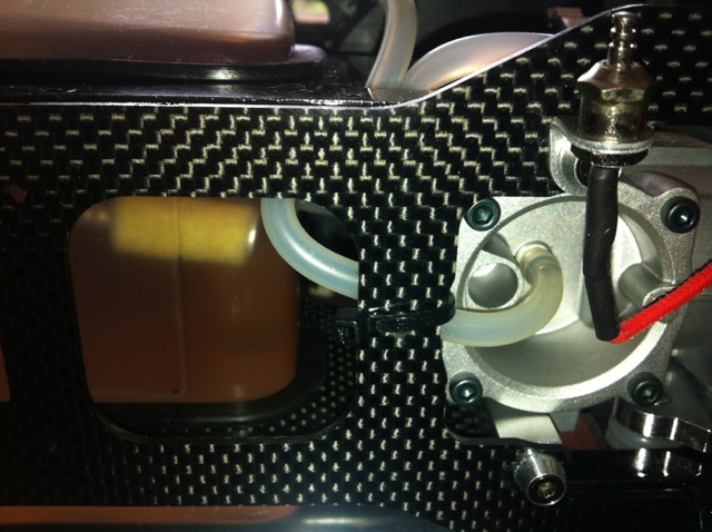

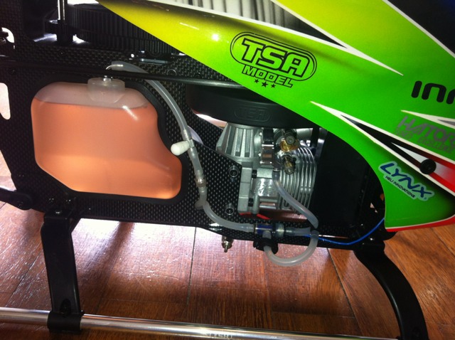

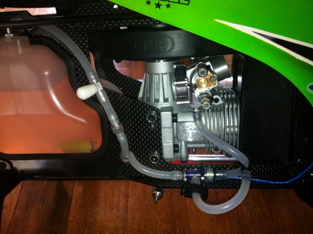

Was ich erkennen kann Rückschlagventil ist richtig herum eingebaut, denke der vorgegebene Abstand des Schlauches vom Motor zum Ventil ist auch eingehalten worden...?
TSA geiler Heli :wink: Filzpendel ist nicht nötig wenn man den Tank unter Druck setzt am besten das Original oder den OS Bubblechunck verwenden...
Wichtig ist, dass du immer entlüftest die Leitung vom Motor zum Tank...auch wenn du nicht fliegst und der Heli nur in der Sonne steht...Schalli Propfen am besten auch weglassen sonst drückt es schon immer Sprit in den Motor ohne das du bereits was gemacht hast....nach jedem Flug als allererstes den Tank entlüften!
Spritzufuhrklemme (die hoffentlich vollständig abklemmt) immer erst unmittelbar vor dem starten öffnen. Wenn der Motor i.O. ist sieht das für mich immer noch nach absaufen aus..
Puh den Rest müsste ich wirklich vor Ort sehen sind die Leitungen alles sauber verlegt ohne Knick u.s.w. Vergasereinstellung etc...
