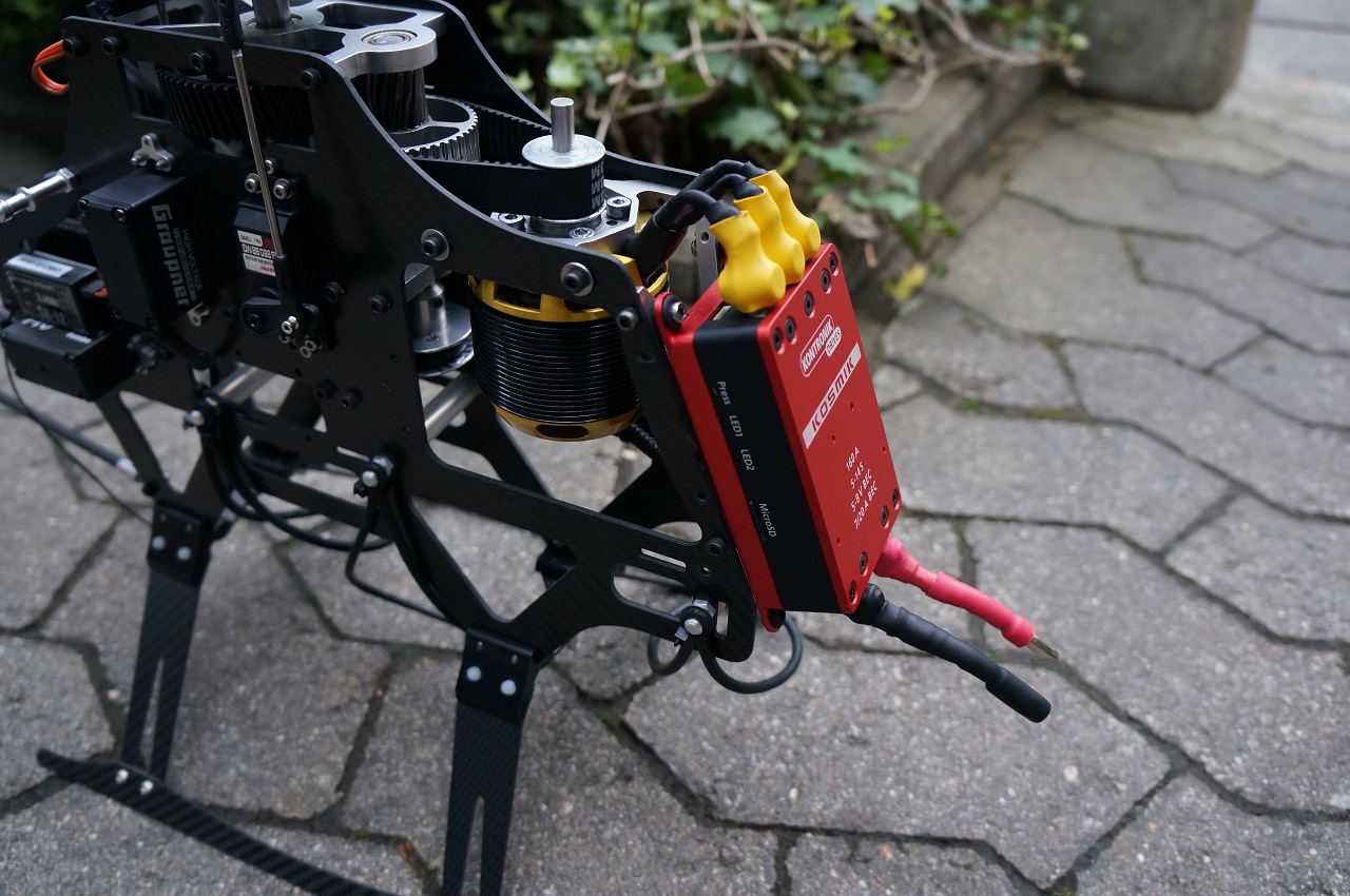

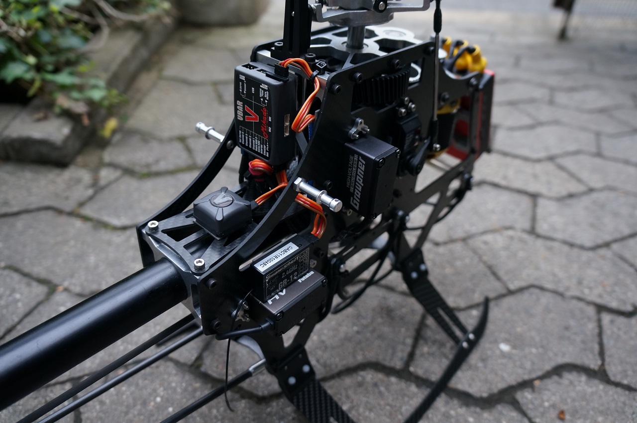

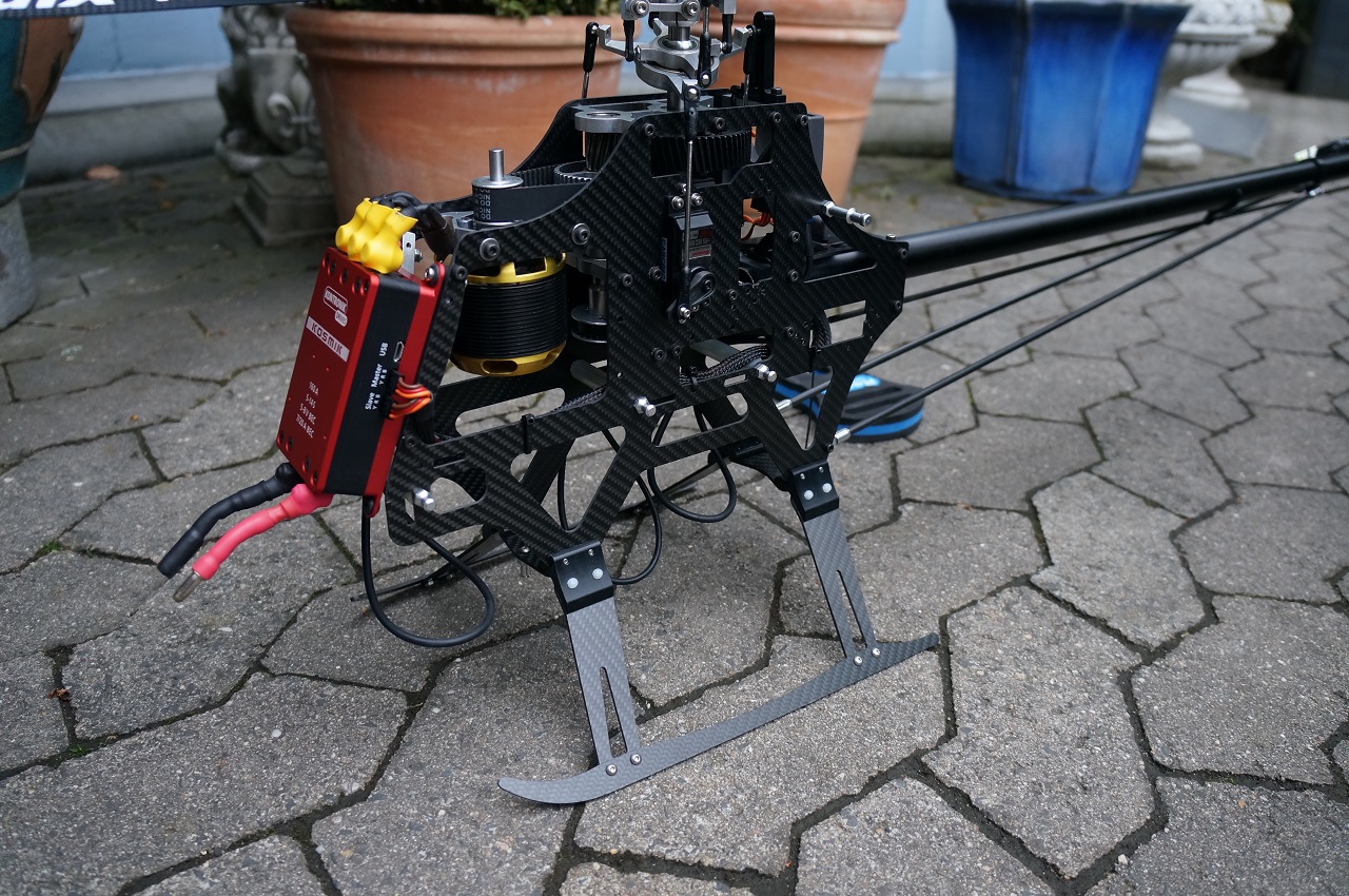

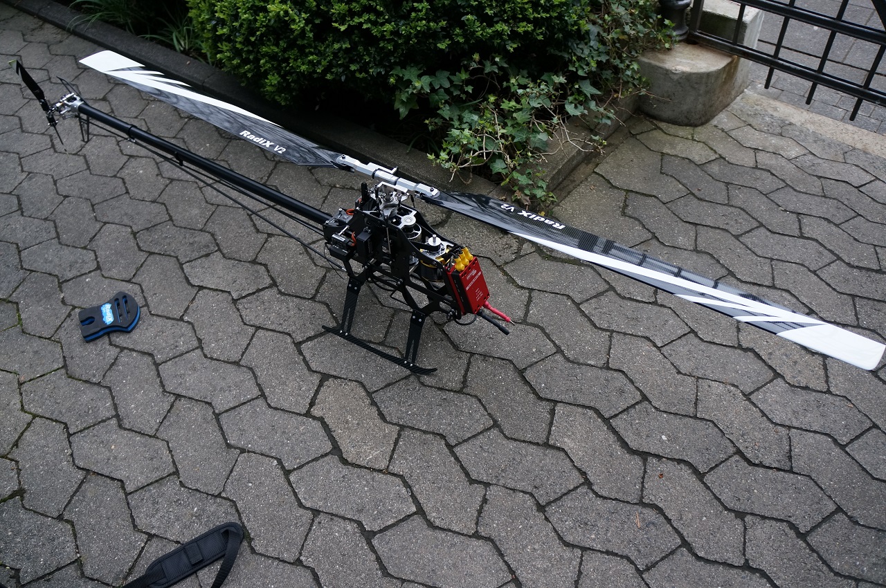

Servus,
wollte euch mal den Umbau meines Voodoo 600 auf 700 vorstellen.
Ausgangszustand:
Voodoo 600; HK4525-520 Ultimate; Kontronik Jive 80HV; V-Stabi Silverline; HBS 860; BLS 256HV; Radix 625 mit Radix 110 Heckblättern; Lipos 12s 3300 - 3800
Der Heli flog geil, zwar nicht so leicht wie mit einem 700er Pyro, aber durch dieses Immense Drehmoment war Low RPM oder auch Speedflüge und Powerloops einfach geil. Drehzahleinbrüche kennt der Motor nicht. Jive 80 kam nie in Schwitzen, nie Abgeregelt. Spitzen von 140A zieht die Kombo.
Die Blätterkombo ist als absolutes Maximum anzusehen. Theoretisch würden sich die Rotorkreise berühren, in der Praxis haben 2 Voodoos selber Ausstattung in über 200 Flügen gezeigt, dass es funktioniert.
Dann wurden kurzerhand auf 710er Radix umgebaut, bei gleicher Ausstattung. Damit wurden aber nur 2 oder 3 Flüge getätigt, der Jive 80 könnte zu knapp sein, hab ihn nicht ausgereizt. Auf Grund eines Kurzschlusses (2 Motorkabel hatten Schluss auf CFK Chassis) ist der Jive beim Anlaufen gestorben, so dass Kurzerhand auf einen Kosmik 160 gewechselt wurde.
Der Einbau war nicht so einfach wie gedacht, da der Regler zu breit für das Chassis ist. Einfach den Regler unterfuttern war auch nicht drin, da dann die Haube nicht mehr draufging. Eine Domlagerplatte anstatt der Reglerplatte eingepasst und das Chassis vorne abgefräßt, um möglicht weit runter zu kommen. Motorkabel gekürzt, da diese oben an der Haube anschlagen. Der Regler kommt relativ weit runter, so dass der Akku nicht mehr gerade rein geht. Also den vorderen Akkubolzen ca. 1cm tiefer gesetzt (Lipo fällt vorne im Chassis ab / schräg).
Erstflug: Mode 4; 8v BEC geproggt; Hochlaufzeit auf 60s (aus Spaß an der Sache) geproggt und los ging's. Was soll ich sagen, einfach geil. Power ohne Ende, klasse Fluggeräusch, leichtfüßig. Das Ganze in einem Wort: Plöchinger
Diese Helimanufaktur stellt meiner Ansicht die besten Helis her. Einfach der Wahnsinn!
Ausgangszustand:
lg
Julian
