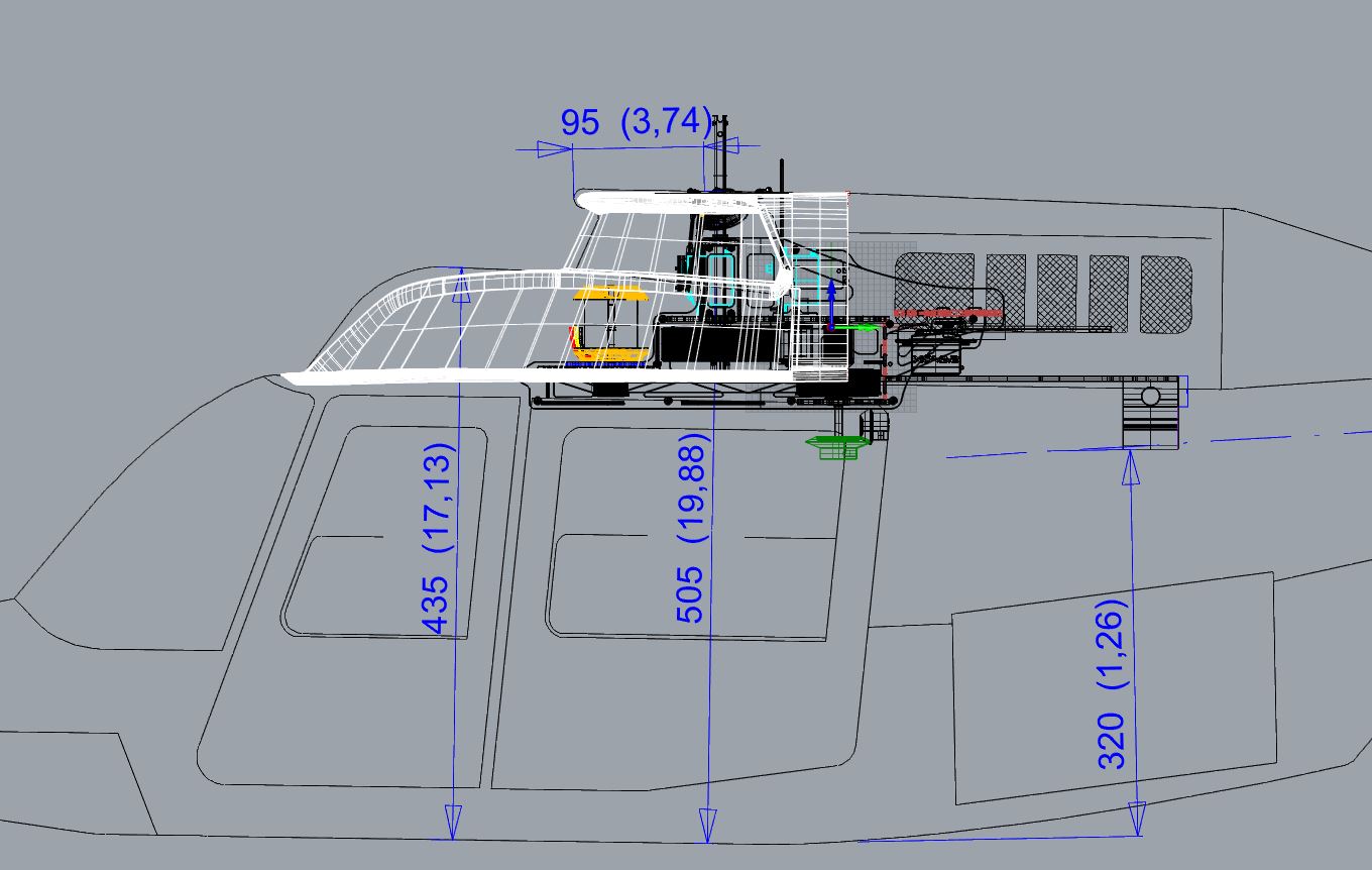

Nachdem ich Jürgen mal angeschrieben habe, was das den für ein Heli ist. habe ich diese Info bekommen. Ich darf diese Mail auch hier Posten.
Timo
800er Vollriemen Chassis
Als Kopf ist ein RJX 700er mit unserer Führung drauf.
Ø30mm Heckrohr ohne Abstrebung mit Riemenheck.
Und der automatische Riemenspanner, den ich mal als Entwurf vorgestellt hatte.
Haube: die TDR Haube ist zu klein. Deswegen noch ohne Haube.
Das Getriebe ist bis 15 kW gedacht.
Das Chassis kommt als nächstes mit einer anderen 1. Riemenstufe in einen 2,5m Scaler (Jet Ranger XL von Vario) Drehzahl am Kopf dann 800 Upm.
Timo

#5 Re: 800er Heli von microhelis.de
Soooo muss das sein! Goil!
Aber findste die DZ nicht ein bissl hoch für nen 2,5m Rotorkreis?
Ich hab noch nicht gemessen, aber da war ich mit meinem 600er schon drunter,
wenn ich mich nicht total verrechnet hatte. Scale natürlich.
Aber egal, 800 sind ja auch nicht zuviel, schlimmstenfalls ist es mehr als nötig.
