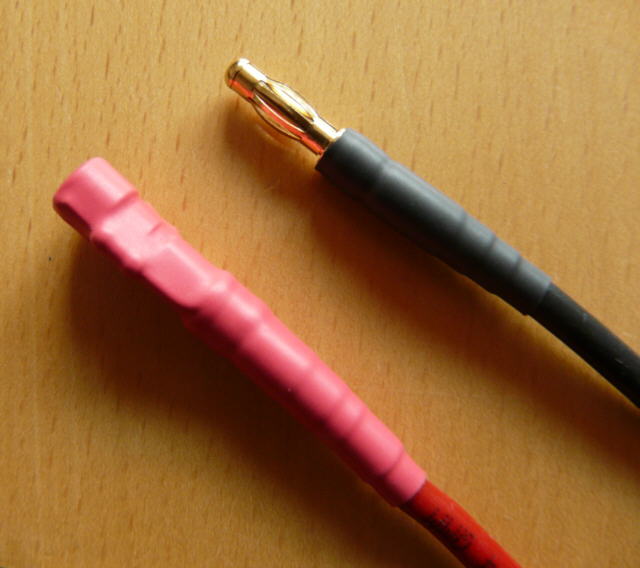

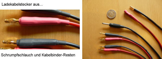

So gestern auch bei mir. Ladekabelstecker an die (den Abend vorher) gelöteten "halben" Ladekabel anlöten.
Mist, es sind keine 4mm Laborstecker mehr über. :(
OK, mal schnell die Werkstatt scannen. Nichts brauchbrares dabei, oder evtl. doch?
Schaut selbst:
Ein paar Lagen Schrumpfschlauch und die abgeschnittenen Reste von einigen Kabelbindern...
Dann brauchte ich noch für den neuen Heli die beiden Strom-Leitungen vom Regler / Stromsensor zum Akku.
Zum einen sollte der "Grummi" Anti-Blitz-Schutz eingebaut werden und zum anderen wollte ich den Bereich des Kabels (direkt am Goldi) mit einem Knickschutz versehen, der durch das "einfließende" Lötzinn etwas fester wird.
Anti-Blitz und Knickschutz.jpg (37.54 KiB) 761 mal betrachtet
Ein paar abgestufte Lagen Schrumpfschlauch übereinander...
Die Funktion ist gegeben, mir gefällt es.

Gut Idee, alternativ hättest auch ein Stück Schlauch nehmen können und dann einschrumpfen.
