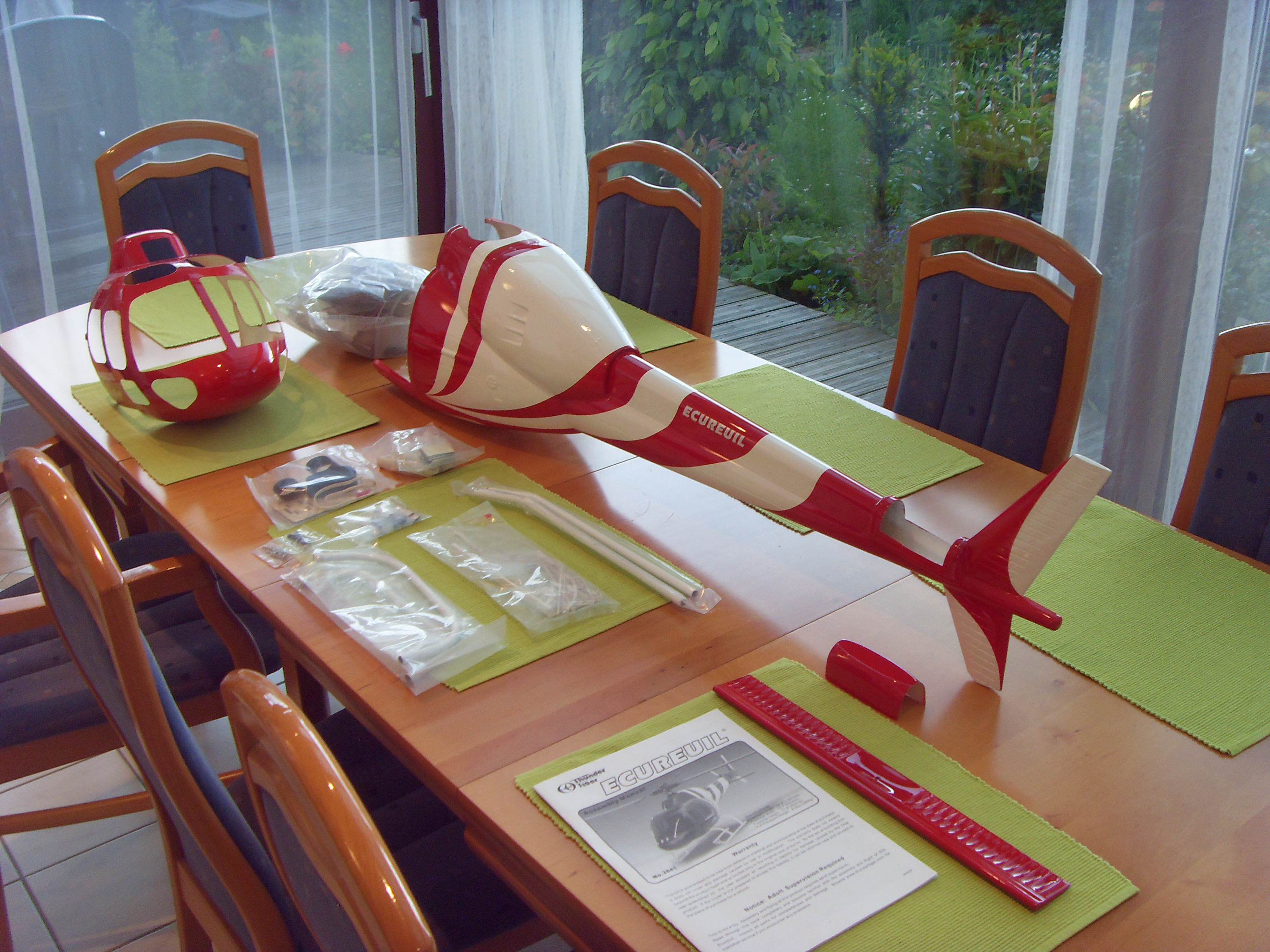

Hier noch ein Paar Bilder:
Kartong
Kartong
Inhalt
Inhalt

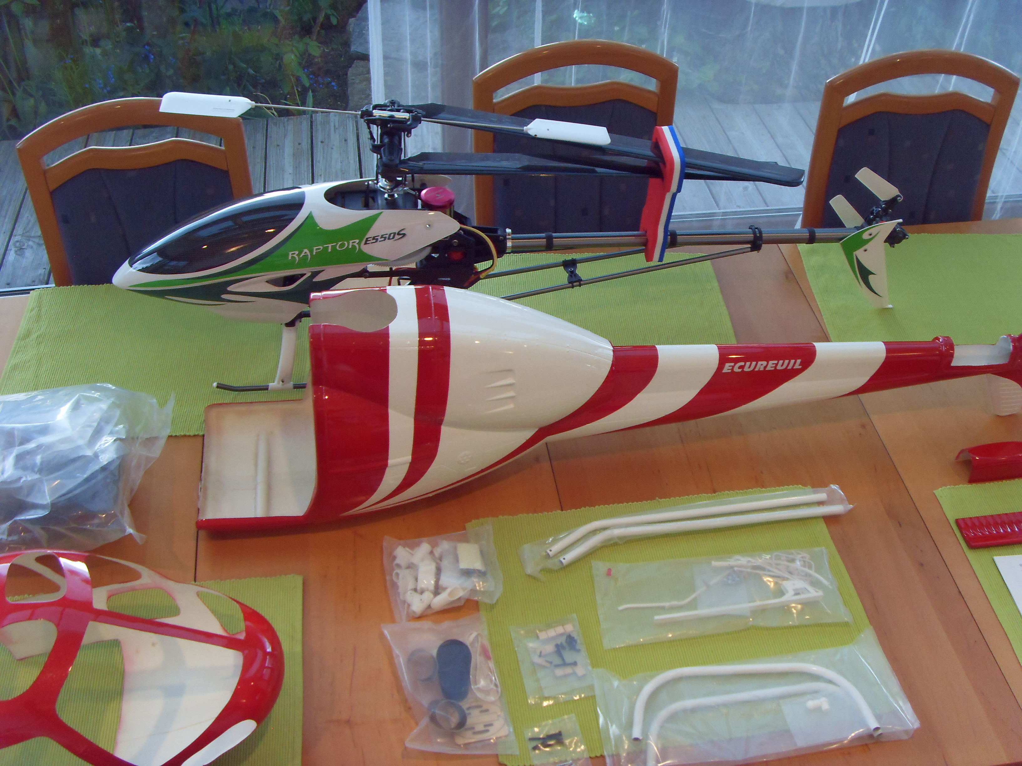

daneben der E550S
daneben der E550S
