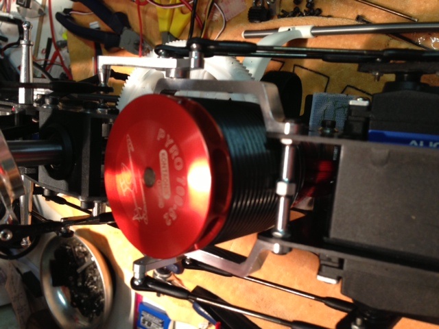

#12 Re: Einige fragen zum X50
Verfasst: 14.06.2013 15:31:20
von Pelle
Sodele,
Mal probehalber den Pyro eingepflanzt :D :D
Und Torros Werk :D
Sollte Leistung genug haben ( Für meine Flugkünste mehr als ausreichend )
