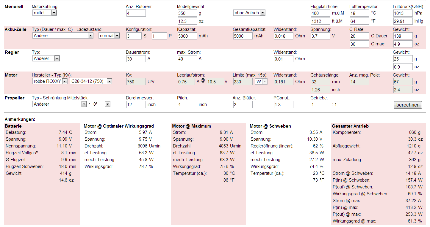

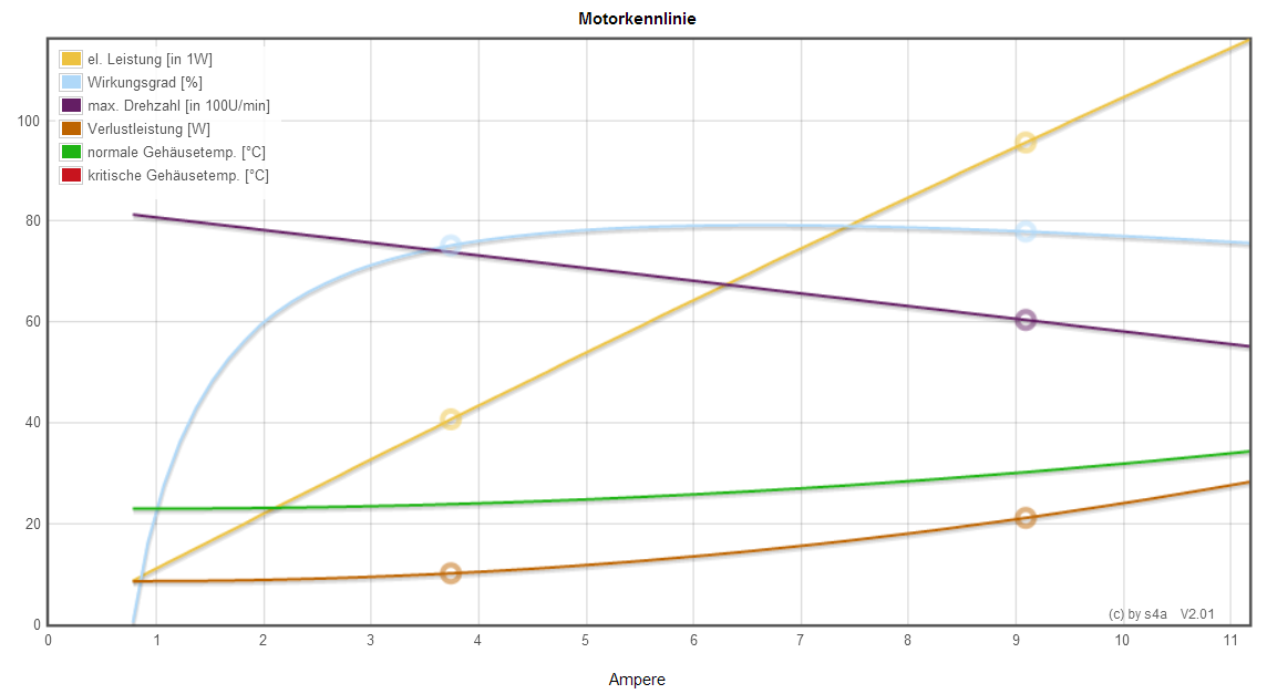

Im Anhang befindet sich das eCalc-Diagramm dass ich mit den oben genannten Teilen erstellt habe.
Es wäre schön wenn mir nur kurz jemand sagen könnte ob das gut aussieht oder noch etwas geändert werden sollte.
- Diagramm
- Unbenannt2.png (117.54 KiB) 386 mal betrachtet
- Werte
- Unbenannt.png (74.49 KiB) 386 mal betrachtet
