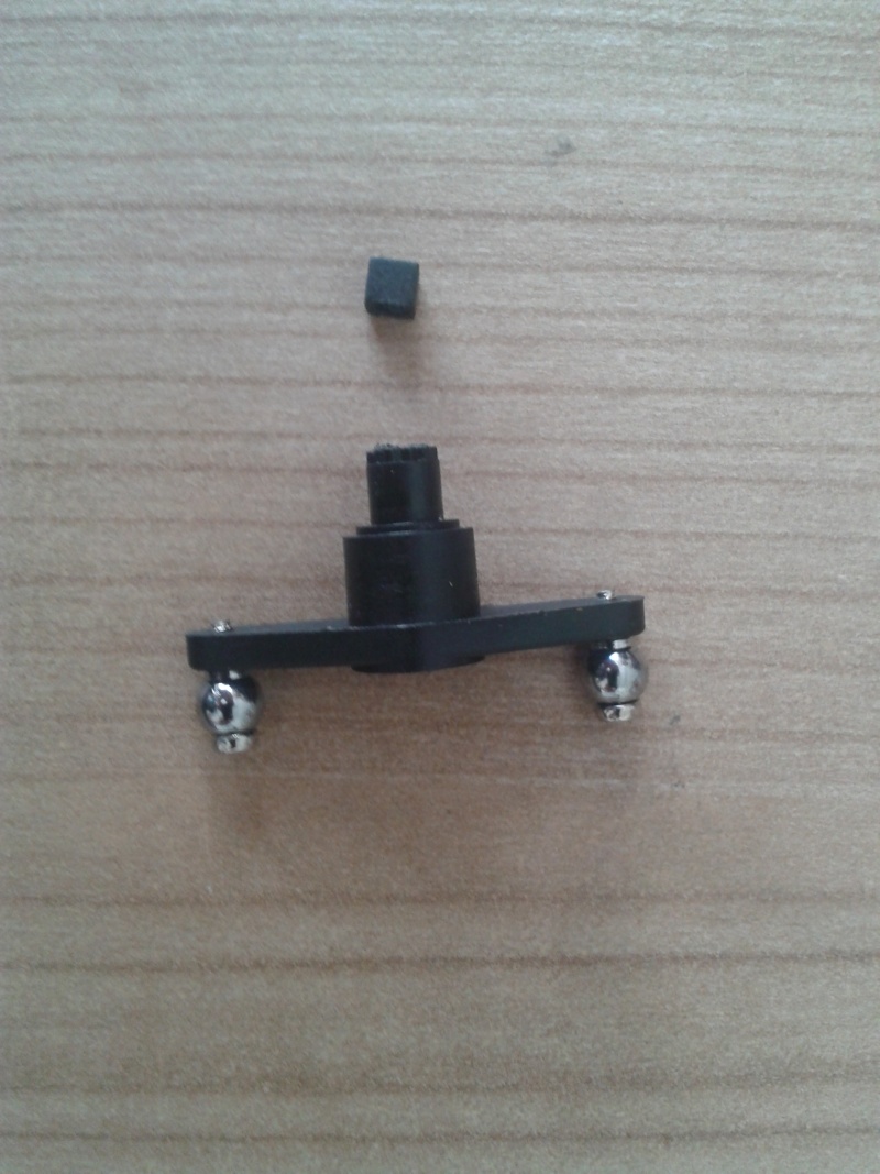

jups, das kann ich nach meinem heutigen absturz bestätigen! flieg den gaui 425 fbl mit ca. 2200 RPM. ein bissel zackiger rundflug, mehr nicht...Thomasmy hat geschrieben:Da brauchst nich viel, guckst Du hier:
Taumelscheibe bleibt, nur den Kopf und gut ist. Eventuell die Umlenkung PP von Plaste auf Alu, die Kräfte steigen ja etwas an:
http://www.heli-shop.com/shop/product_i ... hebel.html
ich hoffe das wird in zukunft bei dem alu-hebel nicht mehr passieren.
gruß, ingo
