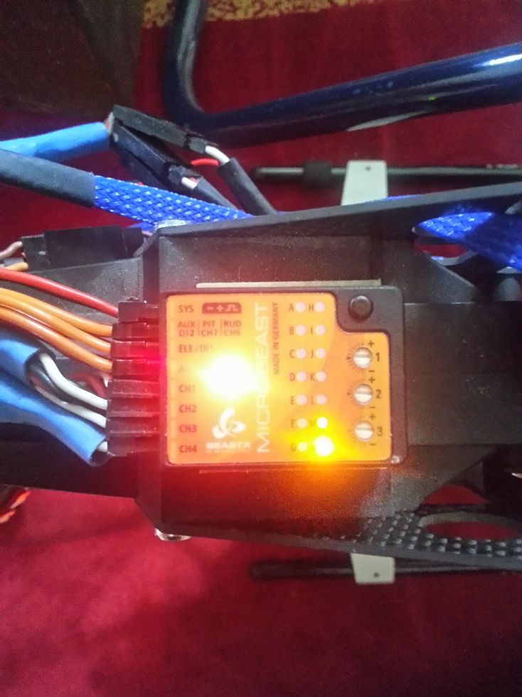

Dann das Beast nach dem Einschalten - Dauerlauflicht - Status Rot:
beast ll
beast ll

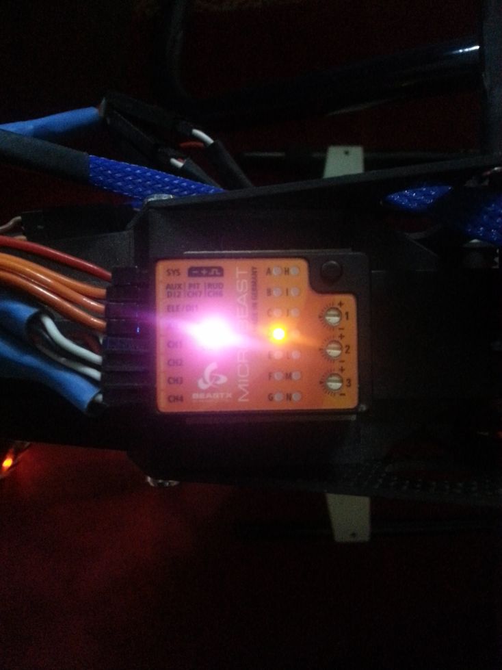

Als nächstes das Beast nach Versuch in das Setup zu kommen - langer Druck auf den Knopf:
beast nach 1 setup
beast nach 1 setup
Ein weitere Druck auf den Knopf:
beast nach 2.setup
beast nach 2.setup
Noch ein Drücker:
beast nach 3. setup
beast nach 3. setup
Beim nächsten Drücker wieder Lauflicht. Empfänger ist gebunden und Sender ist an.
Wie mache ich weiter ?
asassin
Beiträge: 5931
Wohnort: Bremen-Brinkum/Stuhr
#13 Re: Microbeast V3, DX7, AR6200 - keine Initialisierung
Beitrag von asassin »
als erstes Knöpfchen am Beast drücken und halten.
DANN erst das Beast einschalten.
Wenn jetzt die Status-LED leuchtet, erwartet das Beast ein Summensignal (je nach dem, welche Farbe).
Sollte das der Fall sein, drücke den Knopf für etwa 2 Sekunden. die Farbe der Status-LED muss sich ändern (oder anfangen zu blinken).
Dies wiederholst du solange, bis die Status-LED aus ist.
Danach Beast neu starten und zum programmieren übergehen.
