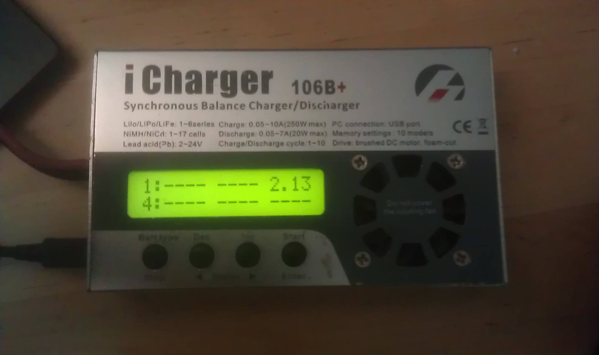

Habe hier bei einem alten (2009) Junsi einen Fehler am Balancer. Nach dem Einschalten zeigt es in der Statusanzeige auf allen sechs Balancereingängen "-----" bzw bei angesteckten Akku die richtigen Spannungen. Nach einer Sekunde aber springt die Anzeige der Zelle 3 auf 2,46 bzw nach aufspielen neuer Firmware auf 2,13V.
Egal ob jetzt ein Akku angesteckt wird oder nicht, die Anzeige bleibt.
Softwarestand war jeweis 3.14 und damit laut updater die Aktuellste.
Hat jemand einen Tip, wie man das wieder beheben kann?
Danke;
lg michl

Schwierig, sieht für mich nach Hardwaredefekt aus. Ohne Unterlagen ist das leider ein Ratespiel. :(

ich würde zunächst mal eine ältere Version wieder aufspielen oder das Update wiederholen. Wenn keine älltere Version vorhanden schreib mir ne PN mit deiner E-Mail, ich kann Dir die Dateien ab 3.11 aufwärts zukommen lassen. Ansonsten Zarko fragen (ZJ Hobbyshop), der Dealer meines Vertrauens

Grade konnte ich den Defekt eingrenzen: bei Druck aud den Widerstand links des Transistors der Balancerstufe #3 zeigt die Anzeige die richtigen Werte. Nachlöten konnte ich allerdings nichts, dh ich werd mit der Platine weitere Versuche unternehmen.
lg michl
