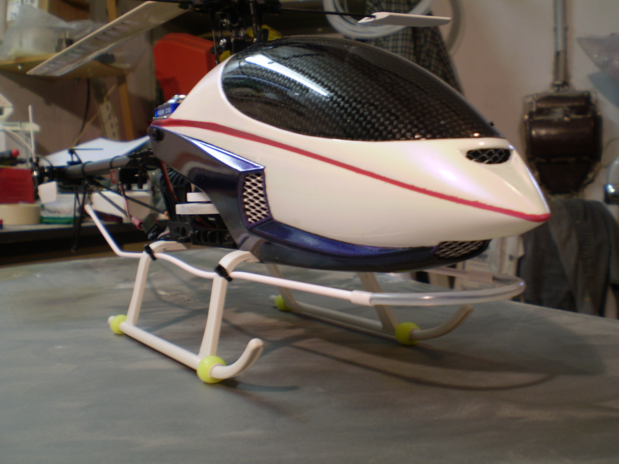

#9 Re: Lüftungsgitter in Haube einkleben
na, das wirste doch hinkriegen. Optional an kann man solchen recht gerae Stellen auch Fliegengitter nehmen, ist Nylon, kriegste in Schwarz und weiß und da evtl. einfacher zu verkleben.

- acanthurus
- Beiträge: 3348
- Wohnort: Kreis Ludwigsburg
#10 Re: Lüftungsgitter in Haube einkleben
Schick!
Wenn nur die Fliegen das nicht als Aufforderung auffassen!

#12 Re: Lüftungsgitter in Haube einkleben
Is doch Streckmetall - die werden dann gleich passend gestrecktacanthurus hat geschrieben:Wenn nur die Fliegen das nicht als Aufforderung auffassen!
War auch nur mal als Beispiel gedacht, das man es auch bei kleinen 325er Hauben hinkriegt. Einfach bisl Übermaß lassen, das man den Rand an die Haubenform anpassen kann, dann ist die Öffnung sauber abgedeckt und man kann neben den Ausschnitten den Kleber einfach über dem Gitter aufbringen, sieht man von außen auch nix von und es läuft nix auf die Lackierung, wenn man nicht zu großzügig damit rumsaut
( War übrigens meiner erster CP-Heli, der gezeigte MT - meine Güte, wie die Zeit vergeht.... April 2007 .... )
