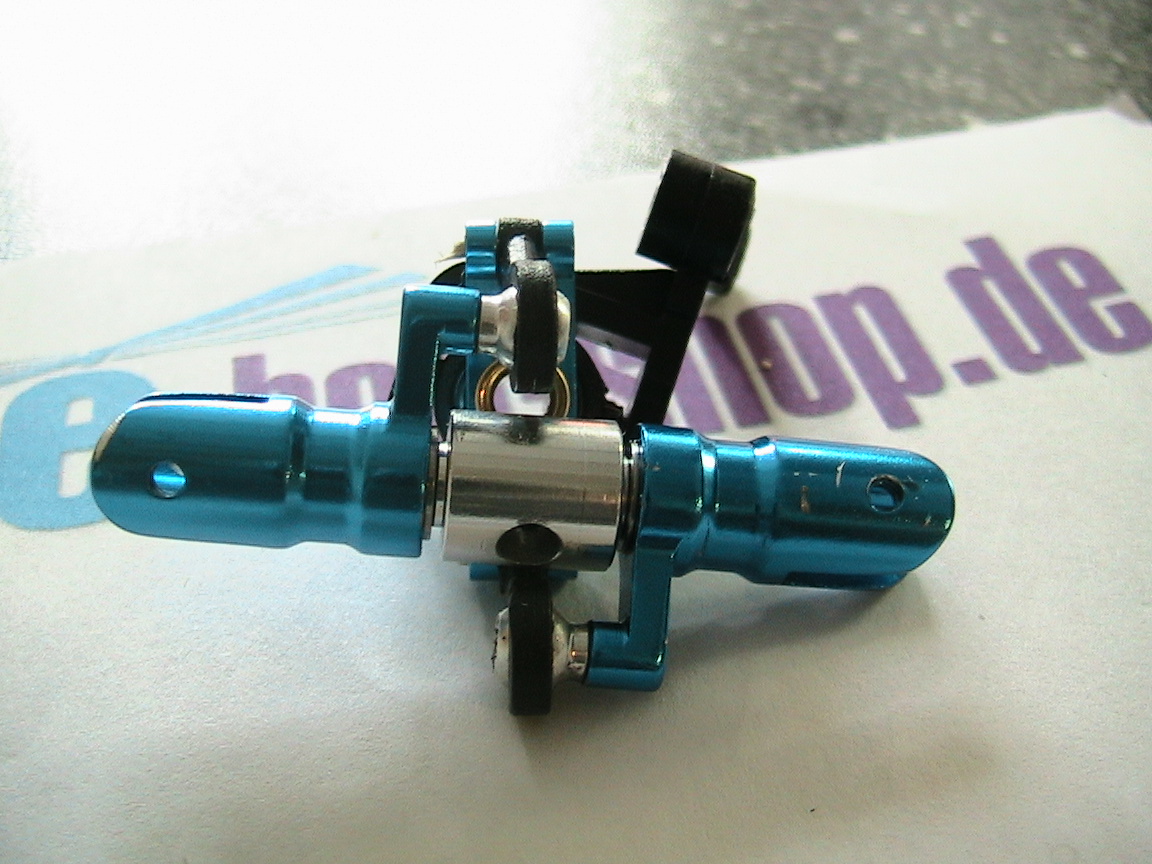

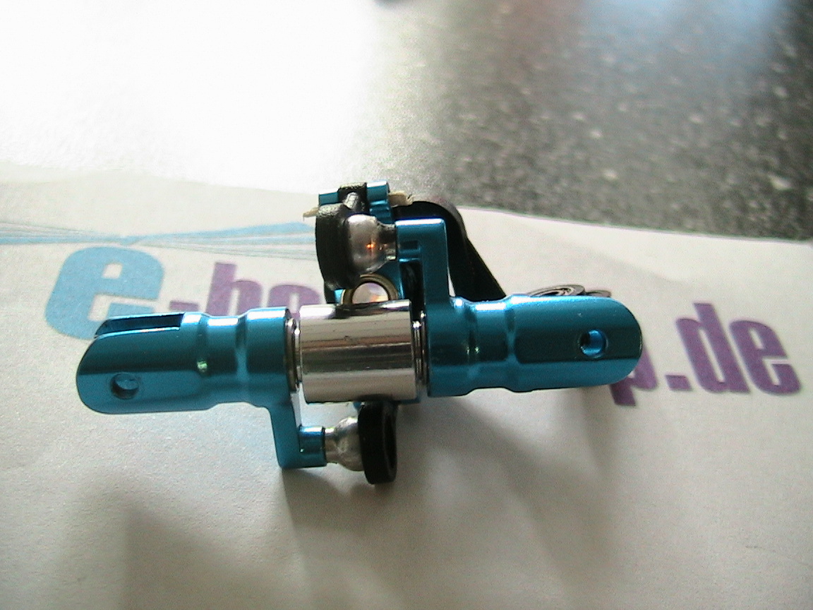

Meine Frage: Gibt es Vor oder Nachteile der
Voreilendangelenkten oder Nacheilendangelenkten Blattverstellung :?:

Hallo Walter,
ich habe die nacheilendangelenkte Anlenkung drin (aber die Agrumi - ist aber wurscht).
Wichtig ist ja nicht ob vor oder nach, sondern Du brauchst eine vernünftige Länge der Kugelpfannen, um die Pitchbrücke beim Schweben unter Normal-Drehzahl in der Mitte des verfügbaren Weges zu haben - sonst fehlt es halt an Steuerweg.
Die "neuen" Kugelpfannen für den SE mit der Alu-Heckbrücke kannst ja nicht mehr verstellen oder tauschen (sind ja Spezialteile) - musst Du einfach probieren (oder warten, was die SE-Flieger - nicht SE-InsRegalSteller ;) dazu sagen)

Ist höchst unterschiedlich.
Beim Eco 8 zB. ist voreilend Standard. Das beinahe gleiche Heck wird beim Acrobat SE nacheilend angelenkt.
Beim Rex geht der Trend wohl ein bisschen in Richtung nacheilend.
Was besser funktioniert sollte vielleicht jeder selbst für sich ausprobieren.
