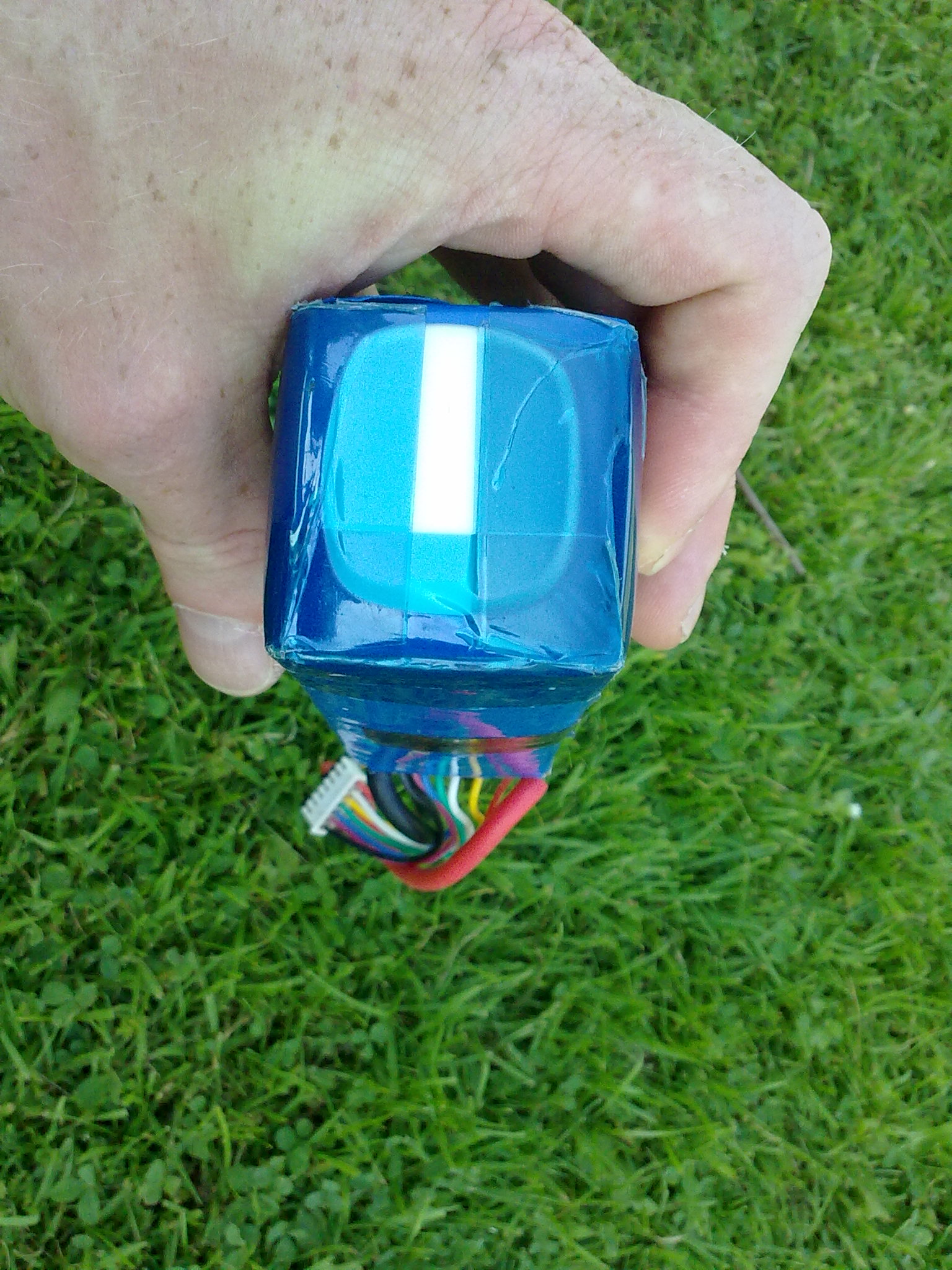

#7 Re: Geblähter LiPo: ab wann sollte man den entsorgen
Damit ist ein Kollege bis vor 3 Wochen noch im Rex600 ESP geflogen.... auf gutes Zureden hat er Ihn dann aber doch aussortiert.

#8 Re: Geblähter LiPo: ab wann sollte man den entsorgen
Hallo miteinander - ganz so schlimm waren meine nicht aber gegenüber den neuen haben sie um ca. 1 cm Umfang zugenommen.

#9 Re: Geblähter LiPo: ab wann sollte man den entsorgen
So schlimm schaut ein Kanidat von mir noch nciht aus, aber ich hab schon nen schlechtes gewissen

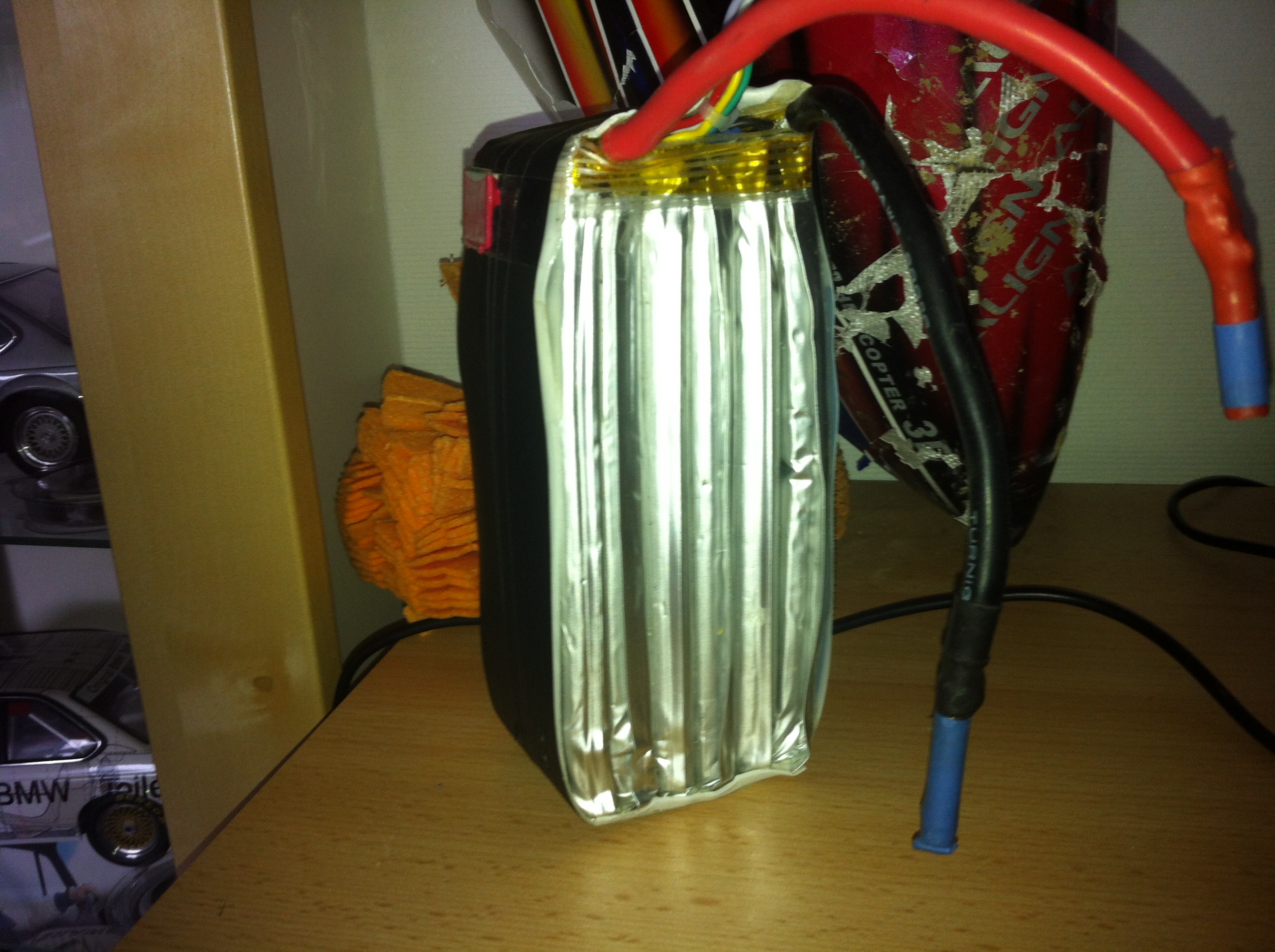

#13 Re: Geblähter LiPo: ab wann sollte man den entsorgen
Meine 2 Blauen blähen auch schon ne Weile. Viel kann man nicht mehr machen ,nach dem Abheben und 1.neg Vollpitchstoß pipt der Lipowarner bei 3.5V.
Rundflug mit ach und krach 5 Min.
Die haben jetzt beide ca 250 Zyklen und sind 2 Jahre alt.
Meine sahen gestern so aus ,bei 35° Temperatur waren die Akkus so heiß das man sie kaum Halten konnte.
Werd die am We 3-4x für 10 Sek mit voll Negativ in Himmel jagen ,landen und Nagel durch ,aber pssst
