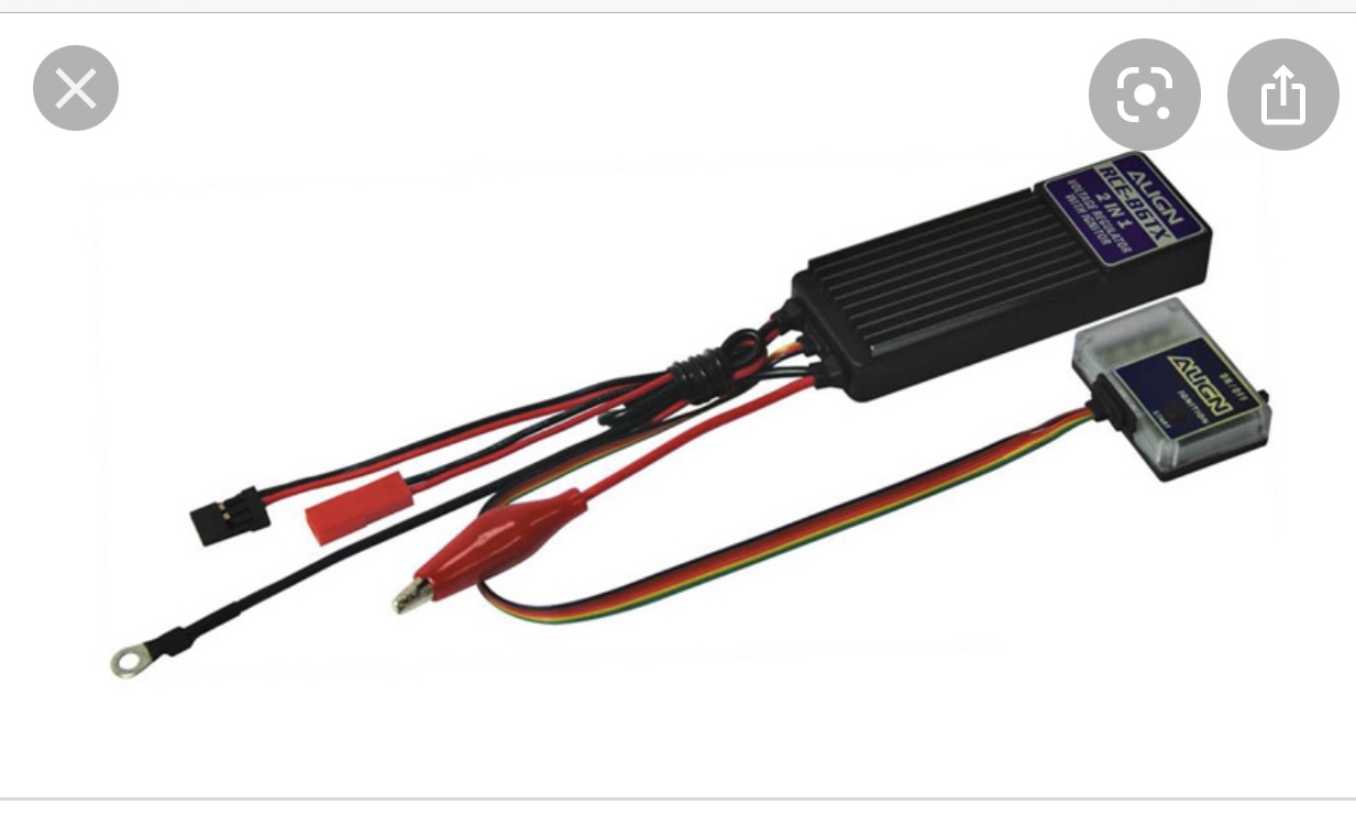

Hallo Leute
Bin heute mit meinem TRex 600n geflogen und habe festgestellt
wenn ich den heli bzw. die vorglüheinheit ausschalte dass immer noch eine lampe an der vorglüheinheit brennt
Als habe ich auch immer strom drauf
Ist dass das selbe problem??

Welchen PushGlo genau hast Du denn? Evtl. ein Bild davon?

#7 Re: Probleme mit Push Glo Vorglüheinheit
Beitrag von Manuel Schöpf »
Hallo anbei das Bild

Ok das ist kein PushGlo, PushGlo ist der Produktname eines Herstellers welcher eine separate Glüheinheit herstellt die eigentlich hervorragend funktioniert. Wobei es da inzwischen auch noch bessere gibt.
Was Du hier hast ist die alte Align 2in1 Regulator und Glüheinheit. Würde ich nicht als Empfängerstromversorgung Einsetzen, da fehlen einige Sicherheitsvorkehrungen und man hat nur ein Ausgangskabel. Wenn Du sie nur als Glühung einsetzt musst Du sie auf jeden Fall abstecken bei Nichtbenutzung.

Meinst du dass icv also besser nicht so fliegen sollte

#10 Re: Probleme mit Push Glo Vorglüheinheit
Beitrag von Keven Schauz »
Ich würds zumindest nicht als RC Stromversorgung nutzen sondern höchstens nur damit glühen.

Aber da muss ich einen zweiten Akku nehmen oder

#13 Re: Probleme mit Push Glo Vorglüheinheit
Ne du kannst das natürlich alles über einen Akku laufen lassen. Die Frage ist eher welche Servos du fliegst und ob für diese noch ein Regulator nötig ist.
