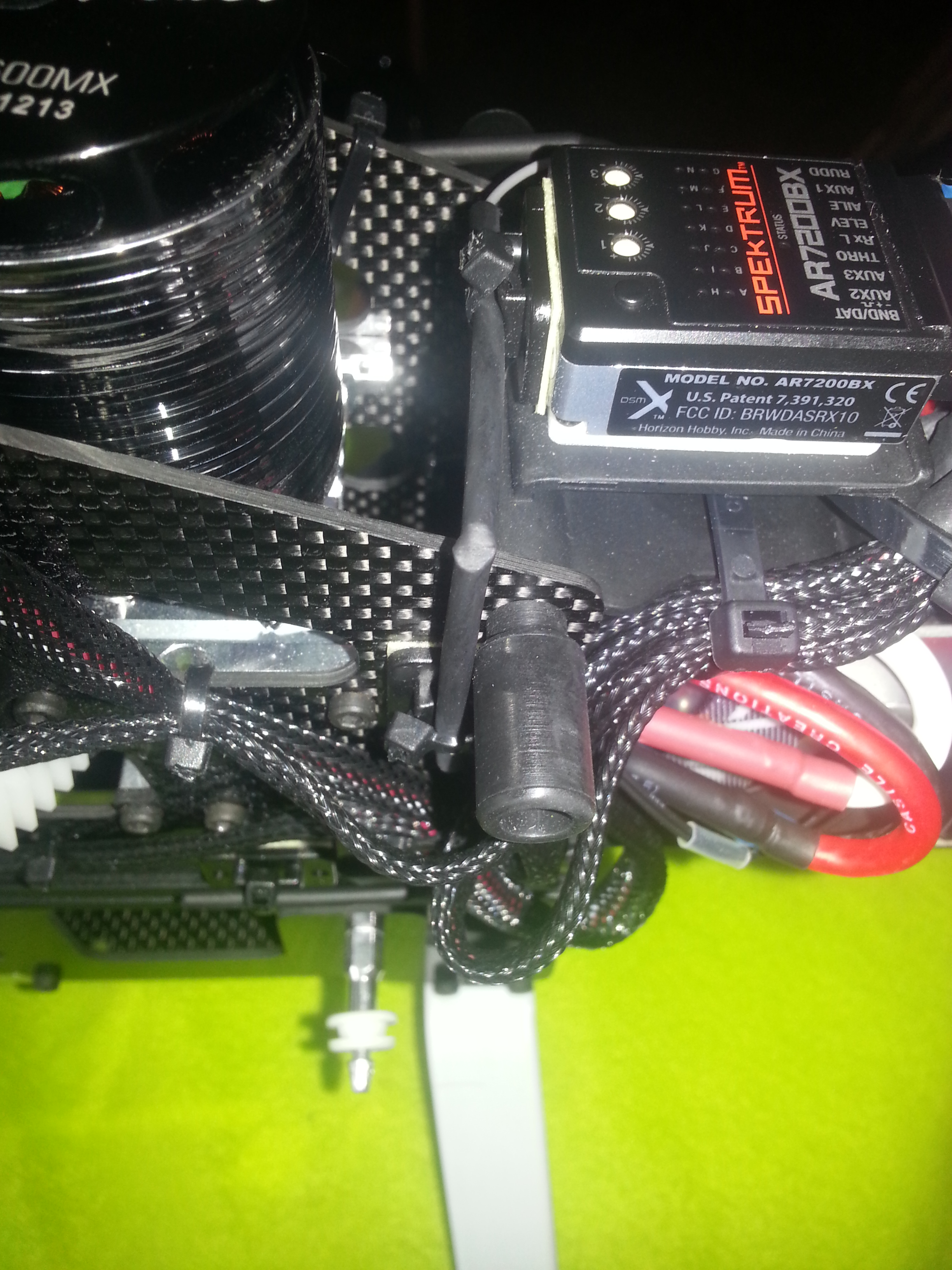

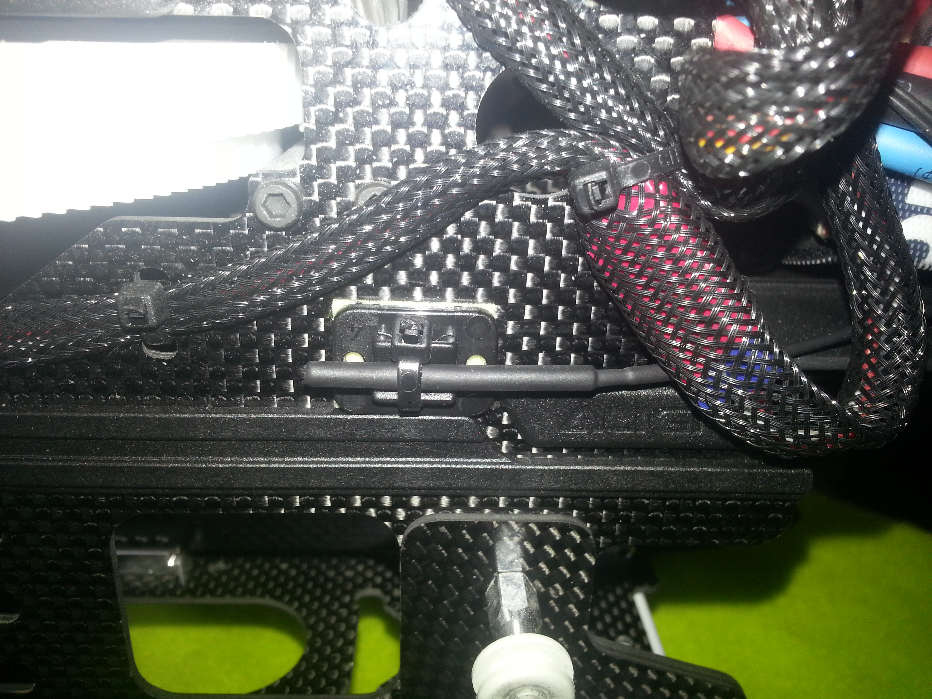

Also ich finde keine gute Stelle wo ich die Antennen fest machen kann... hab da gebastelt :roll:
Telemetrie Antenne
Telemetrie Antenne
Sat
Sat
AR7200BX
AR7200BX
AR7200BX
AR7200BX

#4 Re: Spektrum Telemetrie Fades?
Beitrag von Ammerländer »
Moin,
hast da aber einen schönen Kabelsalat.........
Die Antennen sind nicht wirklich gut verlegt, da mußt du dir etwas andere einfallen lassen, und auch direkt am Motor auch nicht wirklich pralle.

#7 Re: Spektrum Telemetrie Fades?
Beitrag von FSK4ever »
Vom AR7200 würde ich die kleine Antenne einfach weg stehen lassen und die große hatte ich in Richtung Servos verlegt. Schrumpfschläuche runter und gut wegen dielektrikum glaub nicht so toll. Das Mit dem Motor ist echt nicht so prall.
Die vom Sat sehen gut aus, vielleicht weiter hinter, dass sie nicht vom CFK abgeschirmt werden.
Achso, die müssen nicht press sitzen. Bissel Bewegung schadet nicht solange sie nicht geknickt sind.

#8 Re: Spektrum Telemetrie Fades?
Beitrag von trailblazer »
Der Schrumpfschlauch ist vollkommen unbedenklich, Dielektrikum spielt bei Koaxialkabel eine Rolle, also zwischen Innen- und Aussenleiter (für die Kabelimpedanz). Problematisch dürfte die Antenne direkt auf dem niederohmigen CFK sein, die würde ich da nicht unbedingt so befestigen.
