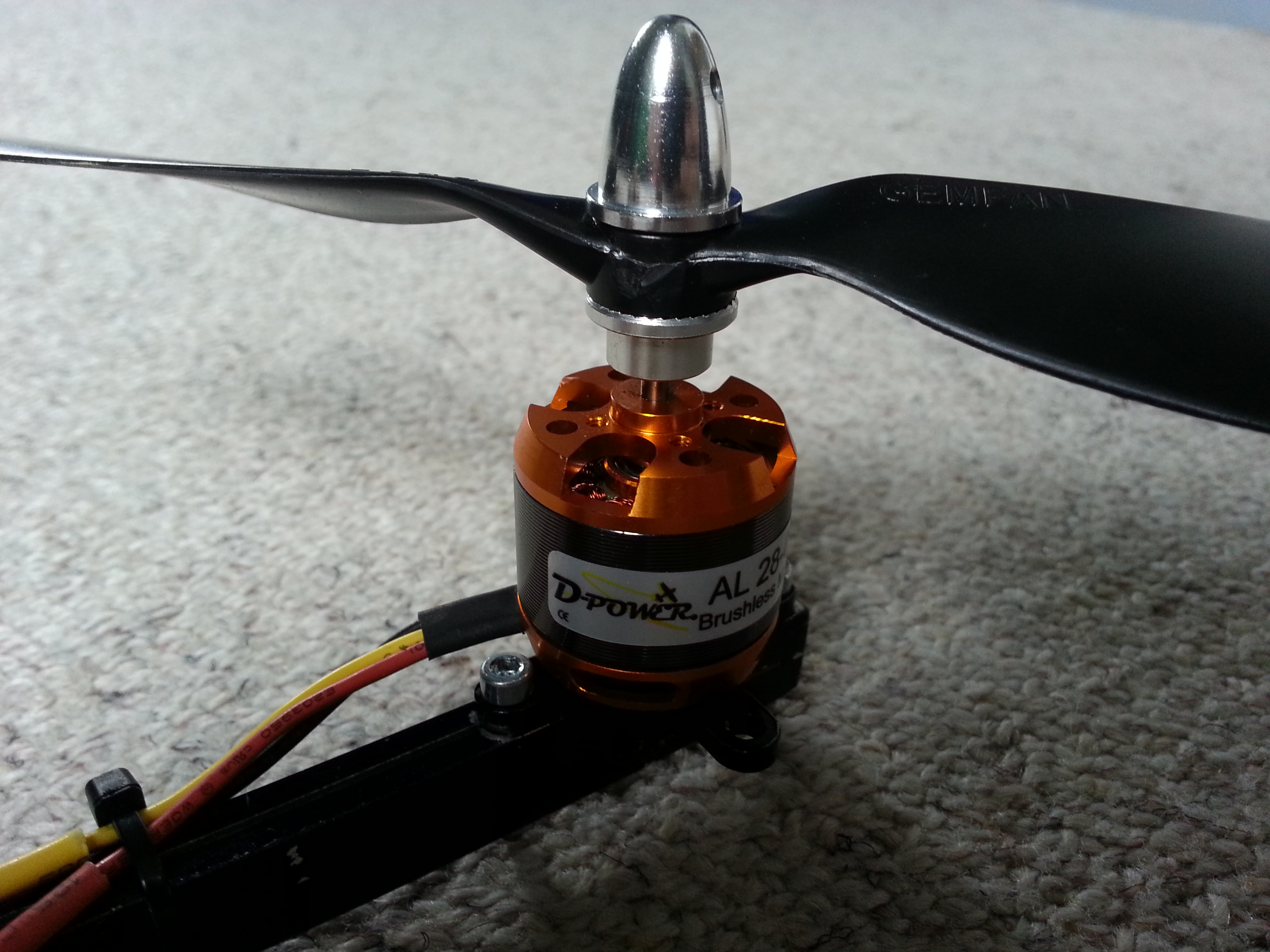

Hallo zusammen,
Ich habe mir vor kurzem neue Motoren für meinen Quadrocopter gekauft: http://www.derkum-modellbau.com/index.p ... 28-09.html
Der Motor
Der Motor
Aber mir ist es jetzt schon ein paar mal passiert, dass der Propeller im Flug abgefallen ist. Also die ganze Aufhängung:
Das was abfällt
Das was abfällt
Kennt jemand so ein Problem oder hat jemand einen Tipp?
Festkleben ist ja wahrscheinlich keine so gute Idee :D
Ich hoffe jemand kann mir helfen
Alles Gute
Malte

Motorwelle etwas mit dem Dremel anschleifen...da wo die Madenschraube vom Mitnehmer sitzt. ;)

Sieht eher nach Klemmkonus aus.
Da hilft nur anständig anziehen. Ist die Bohrung oben noch frei, oder stösst die Welle oben an. Wenn ja, dann ne passende Beilagscheibe zugeben.

Ok danke :)
Ich glaub ich habs einfach nicht fest genug angezogen :D

Zelegen, ggf Aluspäne entfernen, den Konus mit den Wellenloch und die Welle entfetten, dafür das Gegenstück gaaaanz wenig Fetten, zusammenbauen und anziehen bis kurz bevor Wasser kommt. Wenn es dann nicht hält Stimmt irgendwas nicht (ggf 3,175mm Spinner auf 3mm Welle?)

Ich nehm selbstsichernde Muttern anstatt der Aluspinner. Nach über 500 Flügen noch keinen Prop verloren.

Als erstes den Prop-Konus (Spinner) entfernen und durch eine metrische Mutter ersetzen. Dann den Spannkonus / Prop-Aufnahme mit einer guten Kombizange oder Grip-Zange festhalten und den Prop mit der Mutter und passendem Gabel- oder Ringschlüssel festziehen.
Die Spinner der meisten Prop-Mounts sind eh unwuchtig wie Bolle und sorgen für tüchtig Vibrationen im System, daher lasse ich die mittlerweile eigentlich immer weg. Es gibt nur einige wenige, sehr teure Spinner, die auch wirklich gewuchtet und nicht einfach aus einem Billigmaterial mit Lunkern ( Lufteinschlüssen ) abgedreht wurden. Kostet ja alles nix mehr, wo woll da Qualität bei Billigdingern noch bleiben. Aber die Lösung mit der metrischen Mutter ist eine einfache und wirkungsvolle Lösung, vor allem ist es einfacher, den Aufnahmekonus auch wirklich fest mit der Welle zu verspannen.
