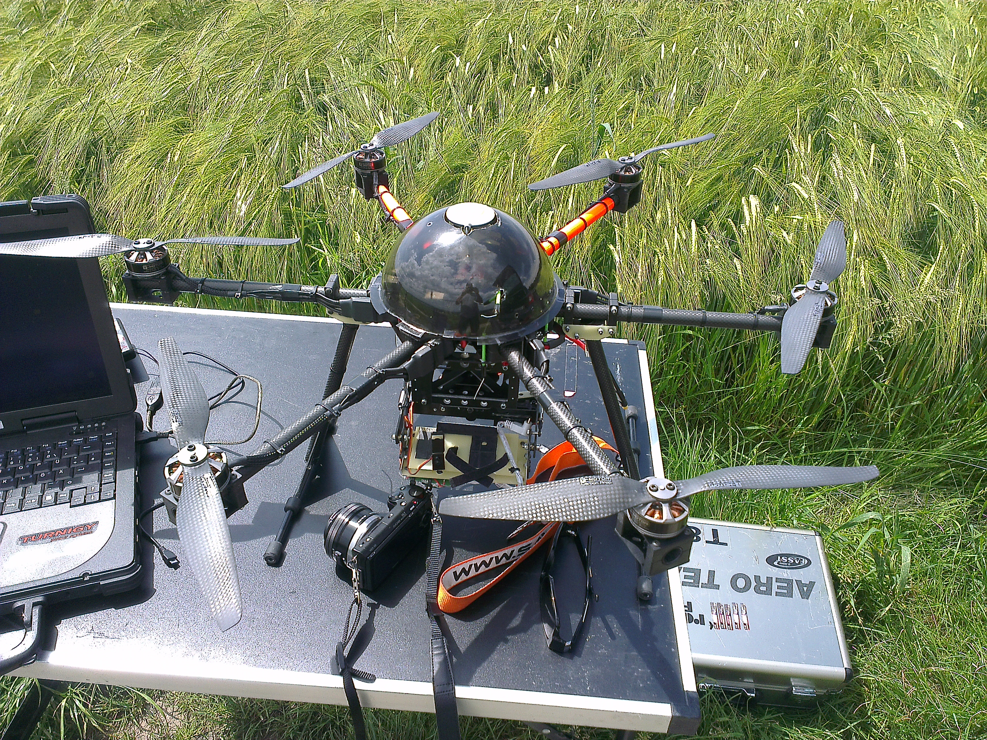

Mein Hexa wurde umgebaut.
Umgerüstet auf 4s, Motoren sind jetzt die MN3508-16 700KV, Regler sind die geflashten F-30A vom HK.
Neues Gimbal ist drunter. Propeller sind noch die 12"x4,5 von Tiger Motors, kommen aber die 13er drauf. Dazu werden auch die CFK Ausleger durch 2cm längere ersetzt.

Schönes Teil , kommt so schon richtig klasse rüber .

Fliegt auch richtig Klasse....
