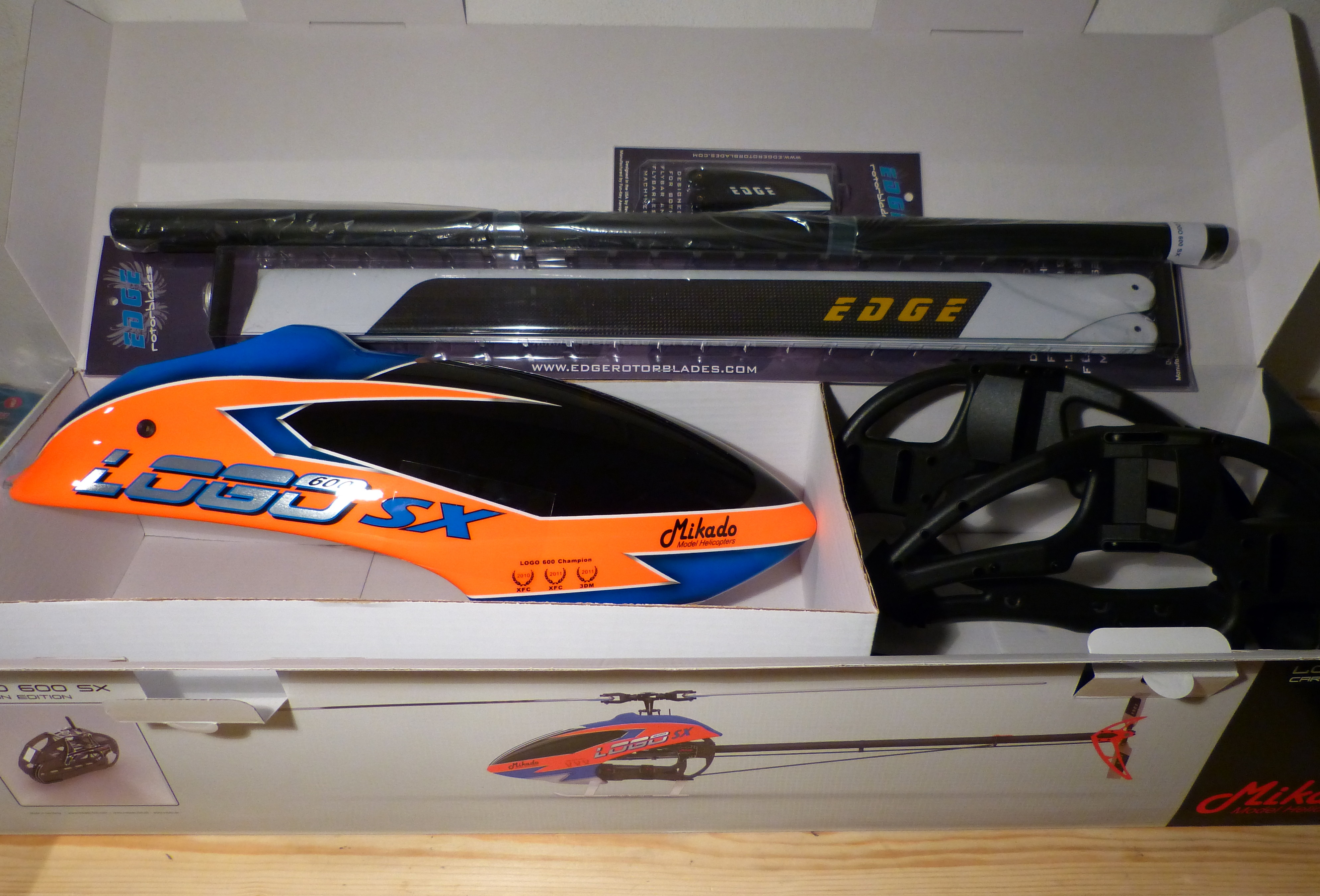

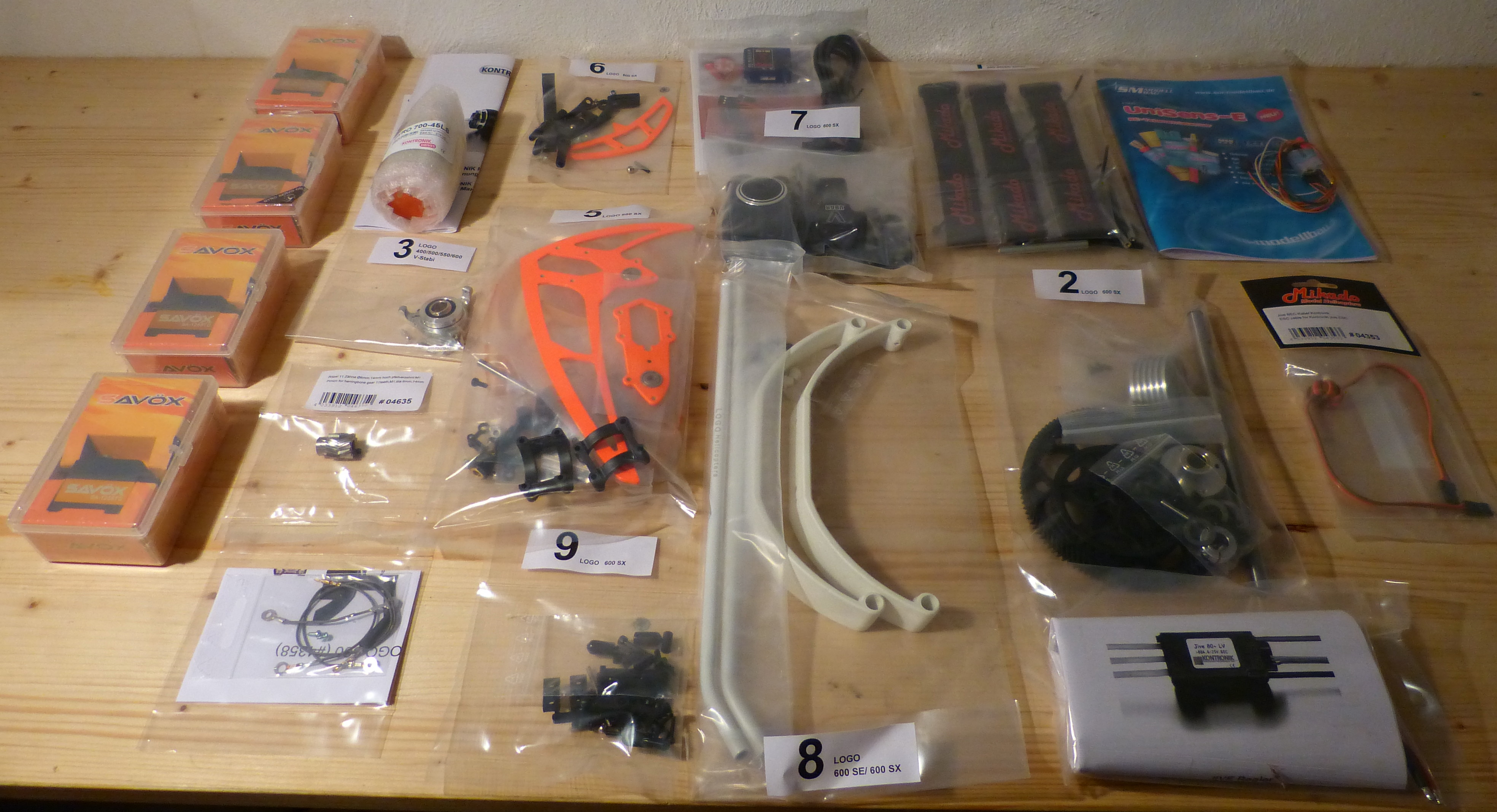

Heute haben wir unser Material beim MBZ abgeholt. Durch die lockere und kompetente Art des Inhabers wurde die persönliche Abholung dann auch wirklich zu einem besonderen Ereignis.
Beim Auspacken wurde dann die Erwartung über die Qualität der gelieferten Ware mehr als erfüllt.
Bereit das Auspacken war für heute das zweite besondere Erlebnis. Wirklich alles top. :mrgreen:
Der Baubericht folgt.
Anbei Bilder vom Auspacken neudeutsch Unboxing (wem es gefällt)

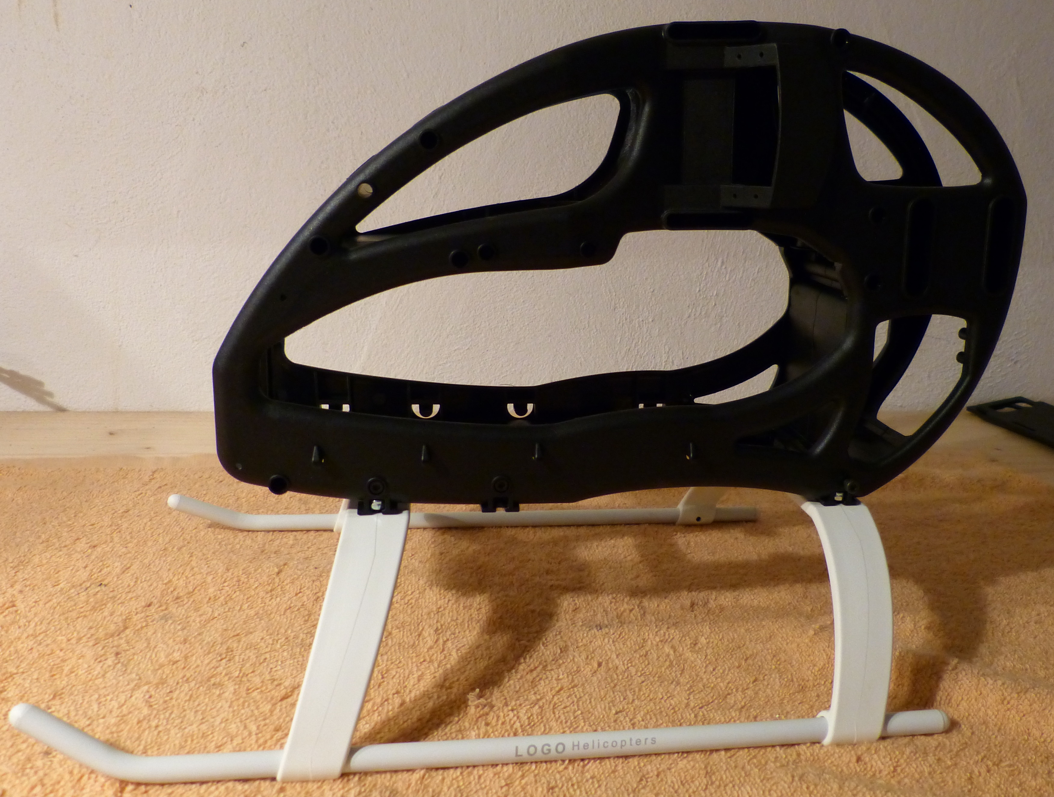

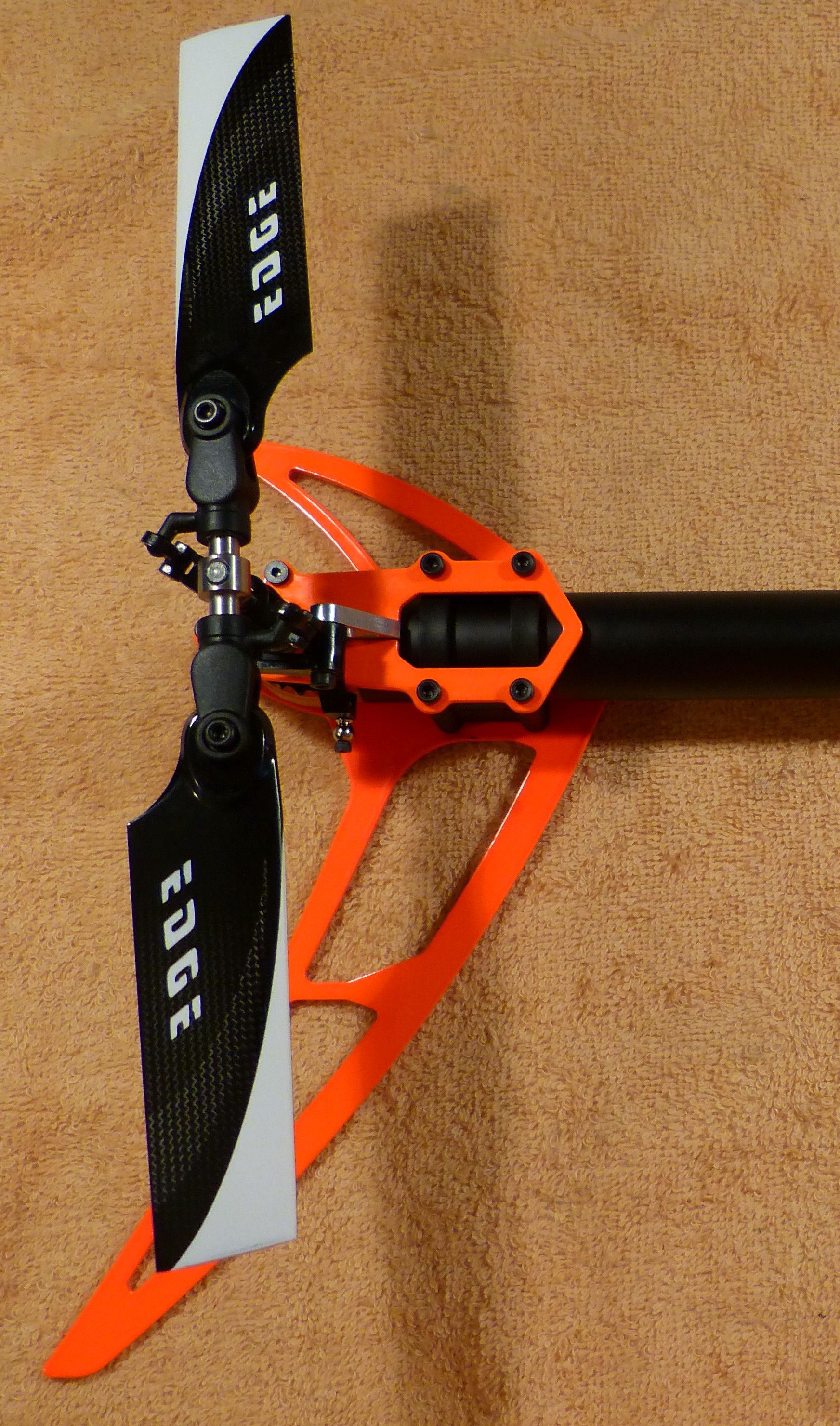

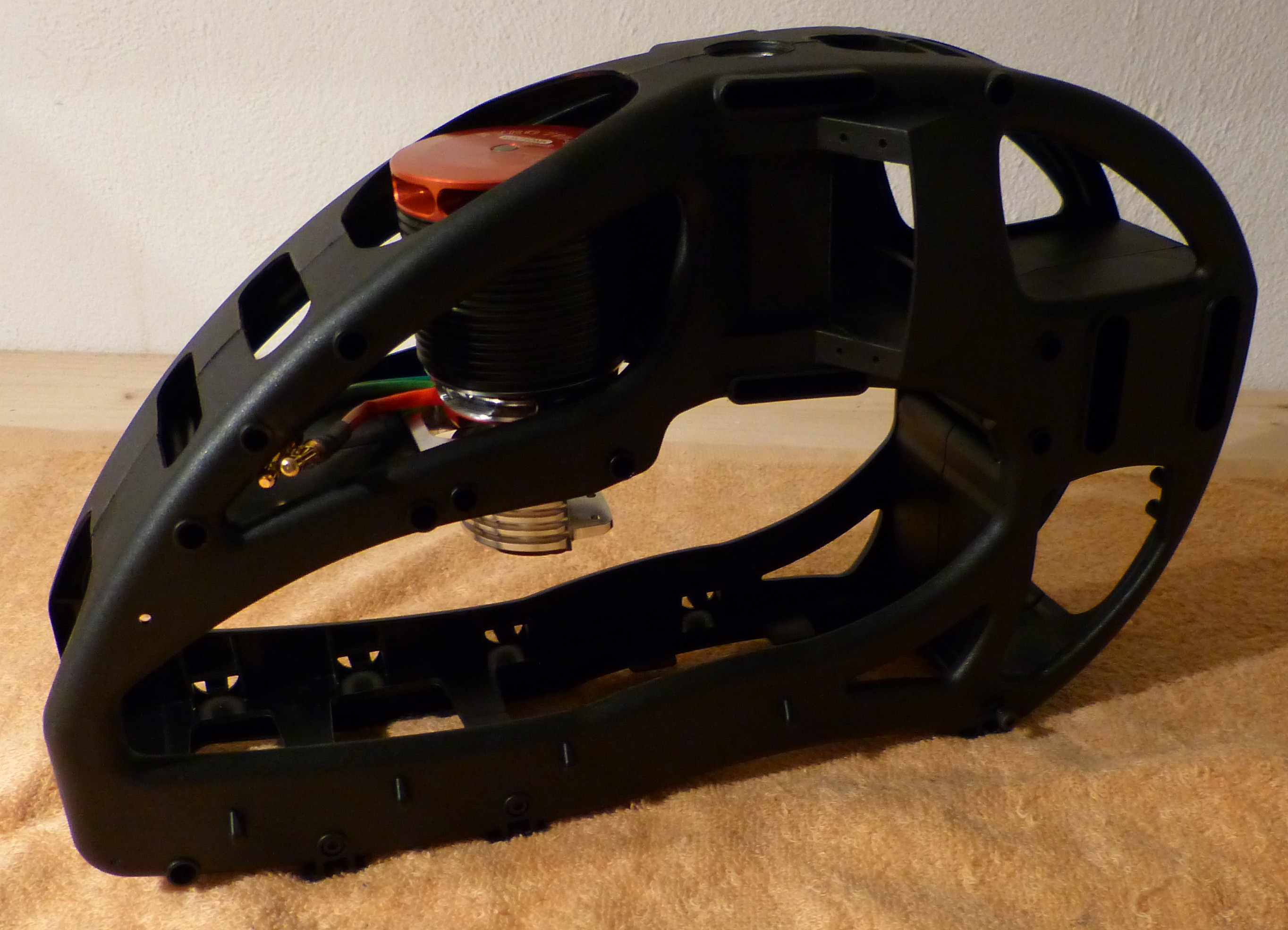

anbei ein kurzes Update von unserem Sommerprojekt.
Da ich in den letzten Wochen noch stark beruflich eingebunden war, hatte ich dann doch nicht die Zeit zum Aufbau wie ich es mir gewünscht hatte.
Trotzdem bin ich nun nahe der Beendigung des Aufbaus von einem LOGO 600 SX.
Der andere wird parallel von meinem 15 jährigen Sohn fertiggestellt. Da es sein erster Aufbau eines Helis ist,
wartet er bis ich die Bauschritte an meinem Bausatz fertig habe, um die Schritte an seinem Modell nachzuvollziehen.
Das Ganze führt er auch sehr gründlich und gewissenhaft durch.
Nun ein paar Fakten zum Aufbau:

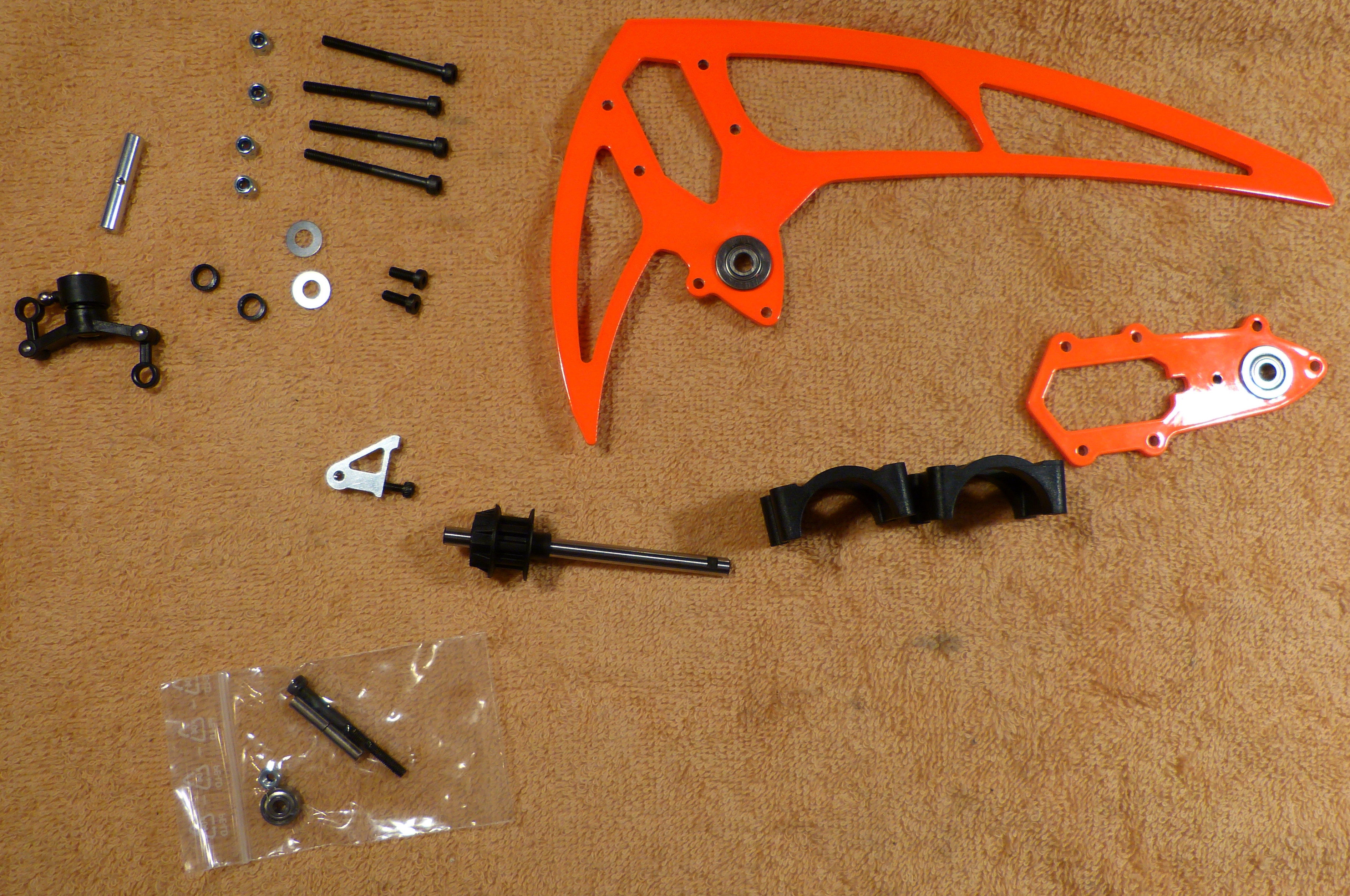

Die Bauanleitung ist sehr gut, gab mir aber trotzdem ein paar Rätzel auf, die ich mit Hilfe des Forums und vom Modellbauzentrum Brakel sehr schnell enträtselt werden konnten.
Die Passgenauigkeit der Teile ist wirklich klasse. Da merkt man wirklich die tolle Qulität.
Bei der Montage der Blattlagerwelle ist jedoch Geschick und Kraft gefragt. Es ist eben sehr passgenau.
Bei der Montage des Heckservos habe ich den Deckel des Servos abschrauben müssen, damit ich das Servo in Chassis bekam. War aber keine große Sache.
Einen kleinen Wehrmutstropfen gab es dennoch. Bei einem von zwei Chassis waren die Löcher für das rechte Rollservo nicht gebohrt.
Aber auch diese kleine Unschönheit konnte mit wenig Aufwand korrigiert werden.
Das Chassis ist super verwindungssteif.
Auch das Unisens-E ließ sich einwandfrei in das System integrieren. Wenn es sich im Betrieb so toll verhält wie bei der Integration und Parametrierung, ist das Unisens-E eine echte Emfpehlung.
Beim Einstellen der Taumelscheibe merkt man dann doch, dass das VStabi und der Heli aus einem Haus stammen. Die Parameter sind perfekt auf das Modell abgestimmt.
Nun sind wir mit der Montage bei 99% angekommen und fiebern den Erstflug entgegen.
Nach den Beschreibungen vom Modellbauzentrum Brakel werden wir aller Voraussicht nach begeistert sein.
Olaf
Hier noch ein paar Bilder vom Aufbau:

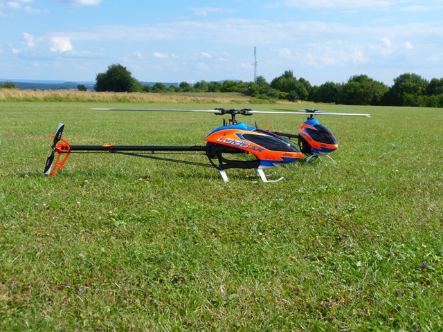

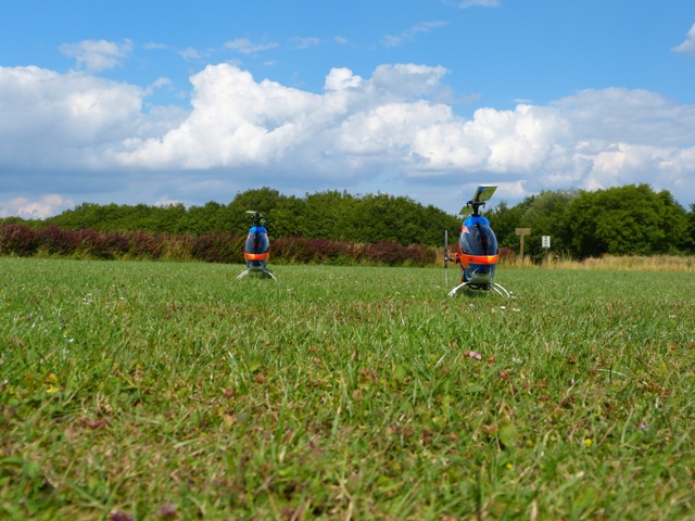

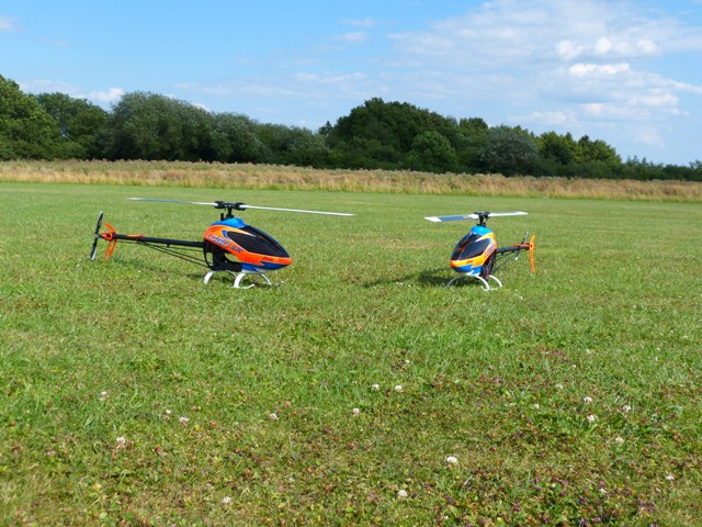

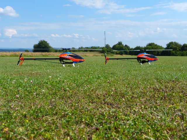

Habe fertig (siehe Fotos).
Erstflug folgt.
Olaf

sehen sehr schön aus die beiden, fliegt ihr die mit 10S Setup oder 12S Setup?

Auf den zweiten Bild hat der rechte die Heckblätter falsch rum drauf.
viel spass und guten Erstflug :)

#11 Re: Sommerprojekt Logo 600SX
Spielkind hat geschrieben:Auf den zweiten Bild hat der rechte die Heckblätter falsch rum drauf
zumindest das obere Blatt beim rechten Logo. Sieht man aber schlecht 8)

Yep, ich würde auch sagen das auf dem rechten Logo das Heckblatt verkehrt ist.

Sieht ganz so aus ...
