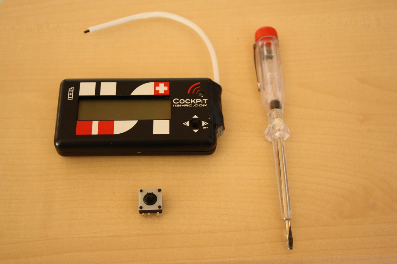

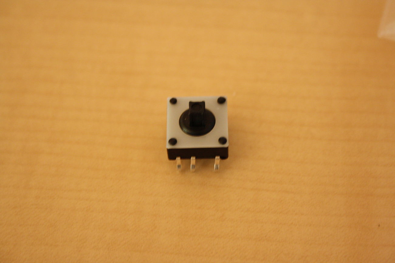

Der neue Eingabe-Stick.

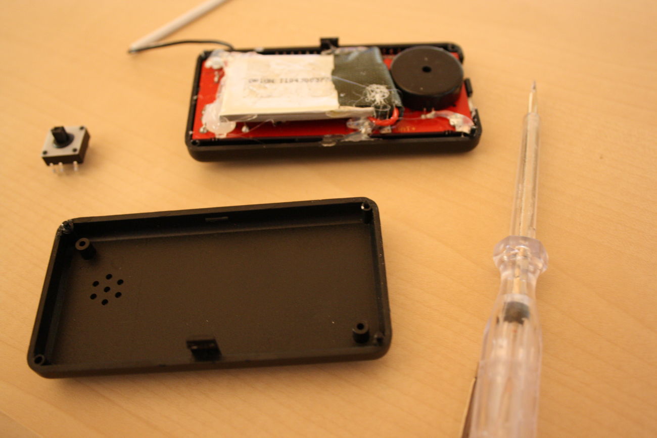

Zum Öffnen benötigt man nicht viel mehr, aber ein ruhiges Händchen und etwas Feingefühl (beides nicht auf dem Foto zu sehen) kann auch nicht schaden.

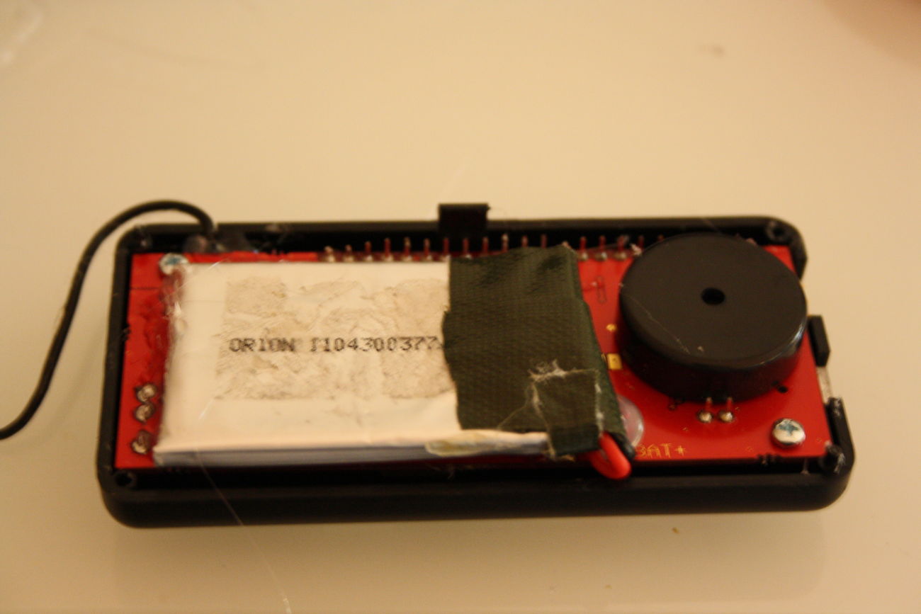

Das geöffnete Cockpit. Hier sieht man die beiden Klammern die das Gehäuse zusammenhalten. An diesen kann man sich orientieren wenn man das Gehäuse öffnen will. Der Akku in meinem Cockpit ist nicht der Original-Akku, sondern einer mit größerer Kapazität den ich früher mal eingebaut hatte.

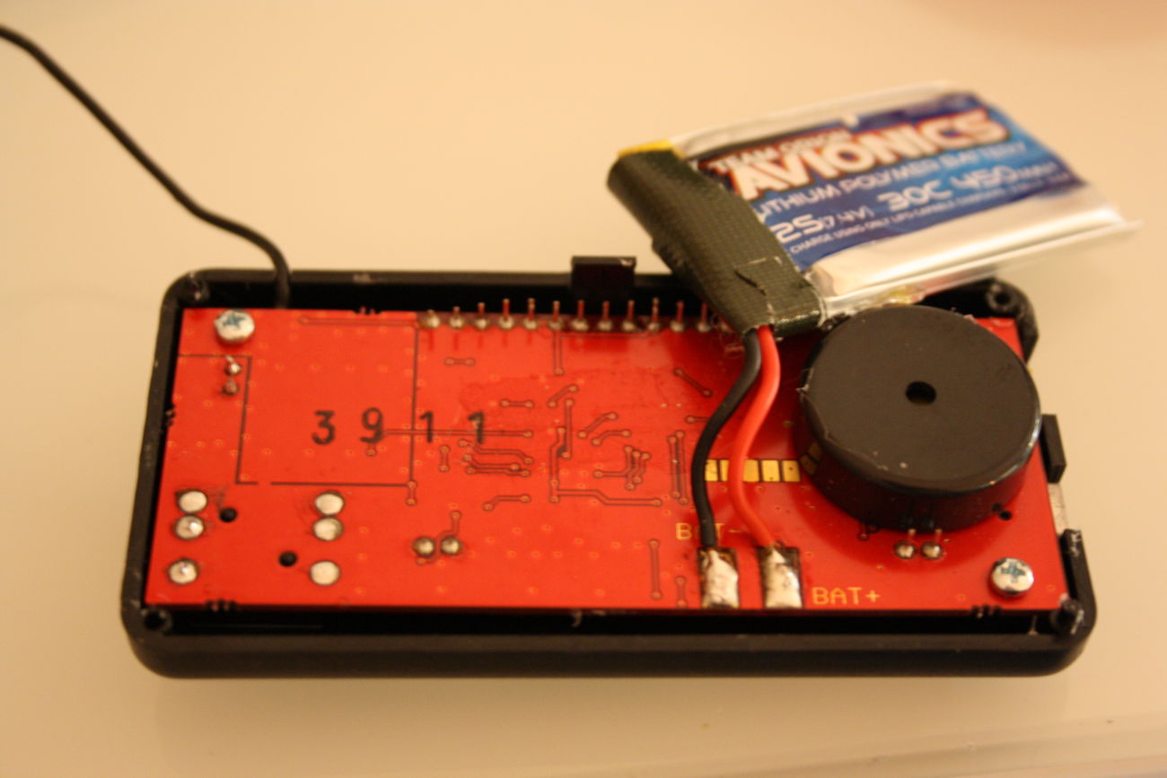

Nach dem Entfernen des Akkus sieht man die beiden Schrauben die die Platine mit der Vorderseite verbinden. Diese sollen gelöst werden.

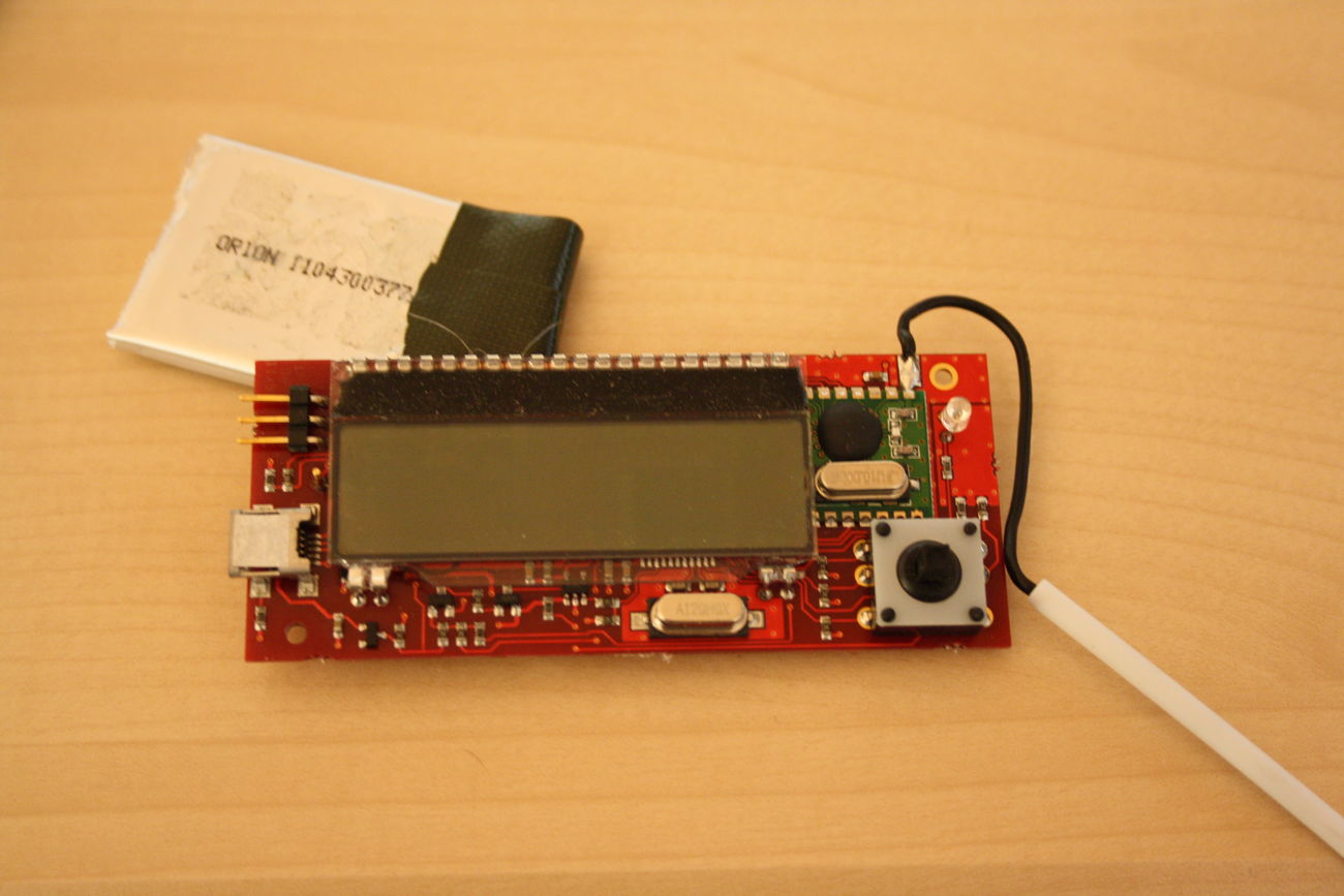

Die Frontseite der Platine. Rechts vom Display ist der Empfänger, unter dem Display sitzt der Microprozessor - falls das einen interessiert.<br />Wenn man das schon mal so offen hat kann man ja gleich das Display einmal reinigen.

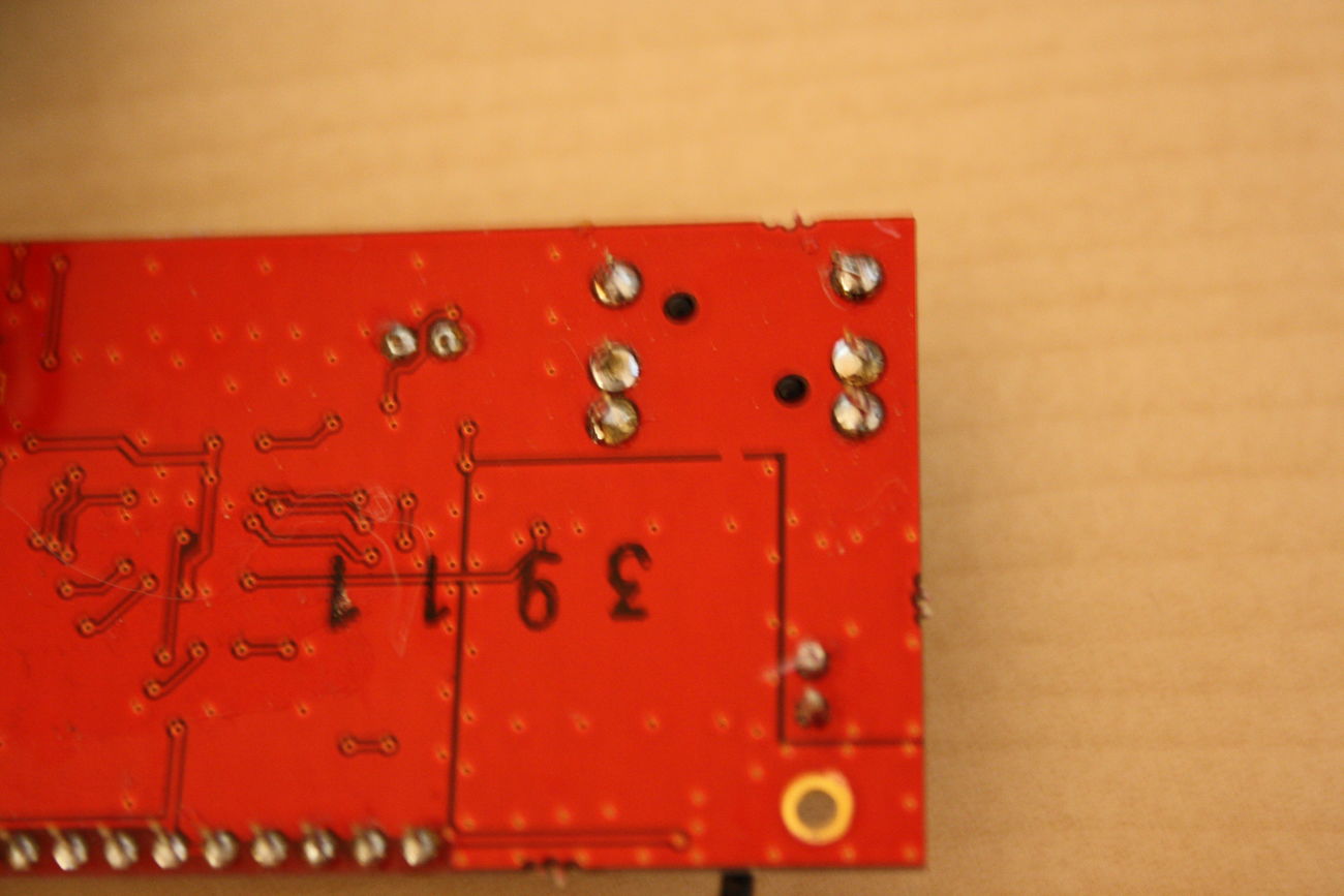

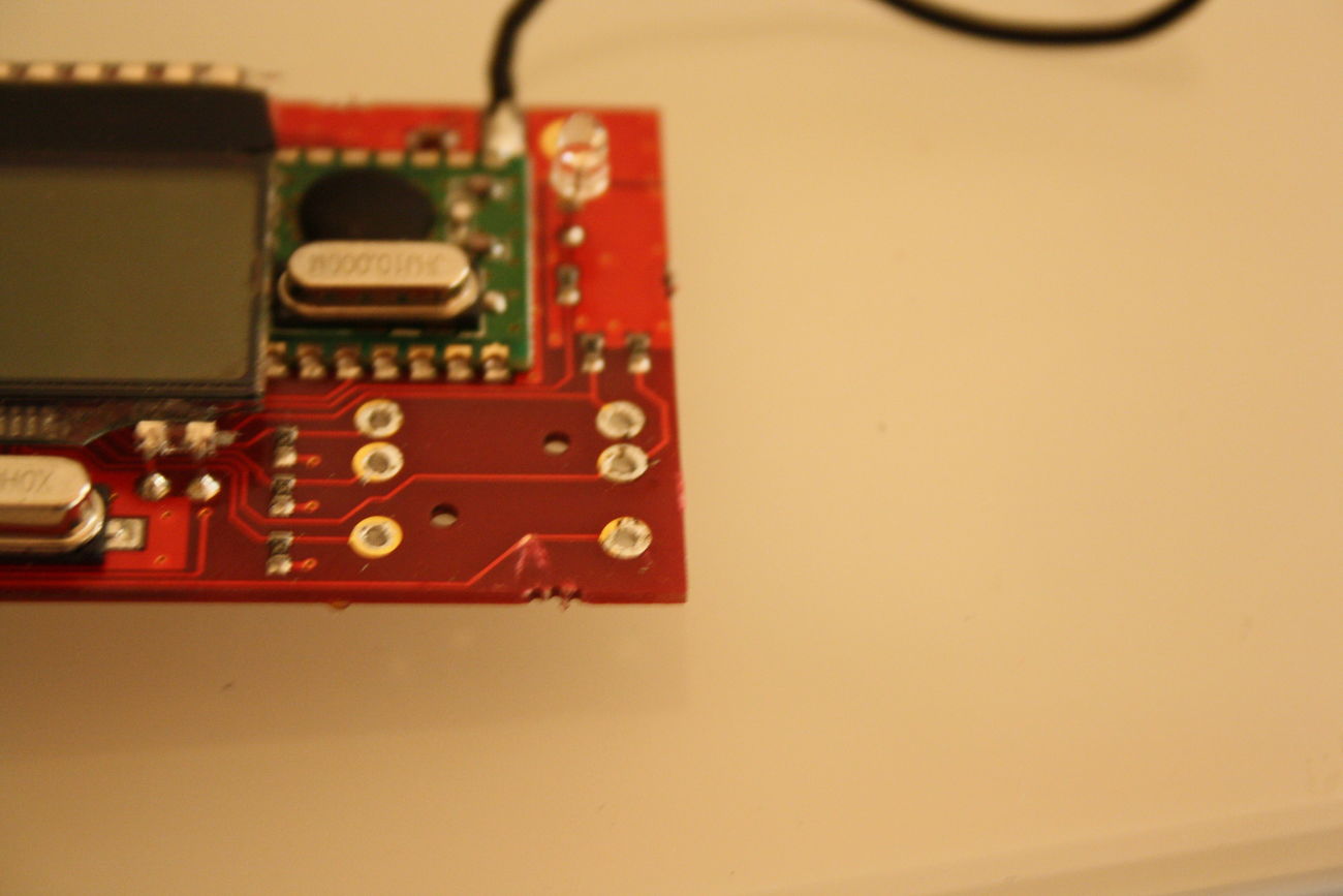

Etwas unscharf - die Lötseite des Sticks. Wer eine gute Entlötpumpe hat kann hier das Zinn absaugen. Wer so etwas nicht sein Eigen nennt, trennt mit einem scharfen Messer oder einem Dremel (bitte sehr vorsichtig sein dass die Platine nicht angesägt wird). die Füsse vom Stick ab. <br />Einzeln lassen sie sich dann einfacher auslöten. Mit einer billigen Hand-Entlötpumpe oder Entlöt-Litze die Löcher freimachen.

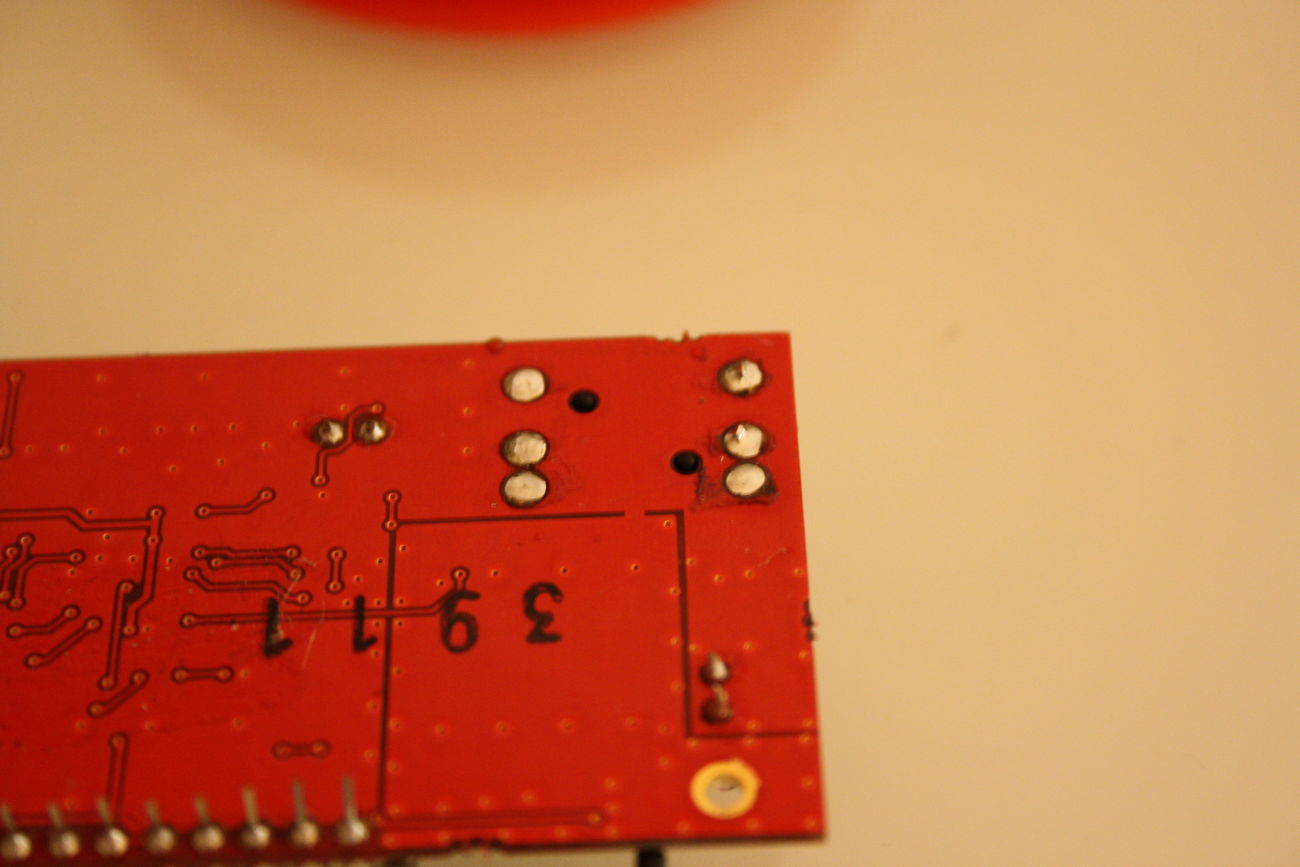

So sollte es dann aussehen, wenn alles geklappt hat.

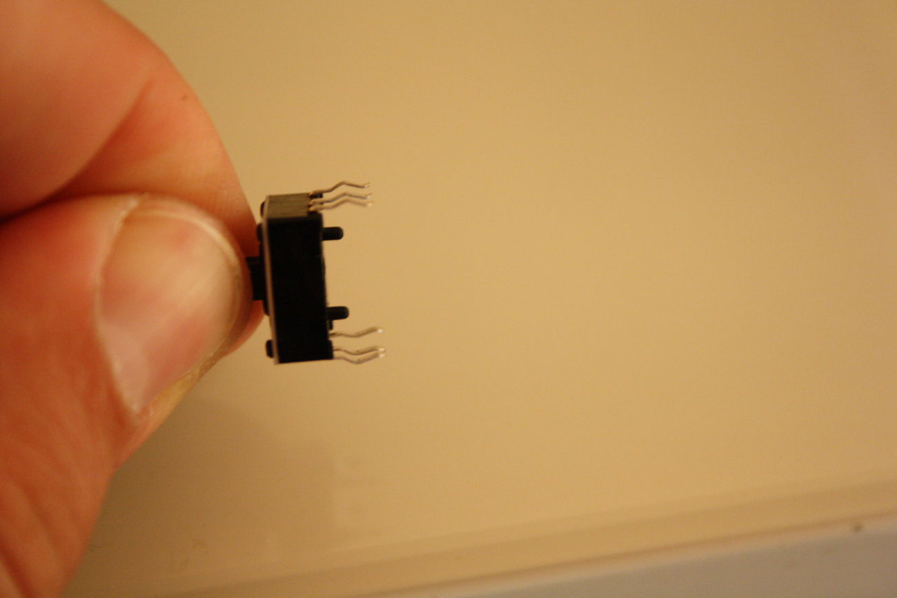

Vor dem Einbau des neuen Sticks die Beinchen etwas gerade biegen (z.B. auf dem Tisch mit dem Schraubendreher etwas flachdrücken)

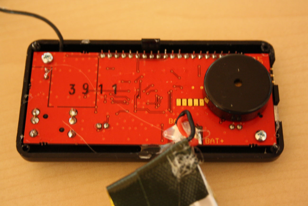

Nach dem Festlöten empfieht es sich, die überstehenden Beinchen zu entfernen, damit man Platz für den Akku hat - sonst pieksen eventuell die Beinchen in den LiPo.
So sieht es dann aus wenn alles fertig ist. Am Besten gleich ein mal testen.

Jetzt wird mit Heisskleber der Akku wieder auf der Platine fixiert. Vorher sollte man prüfen, dass die Folie des Lipos nicht den Lötanschluss kurzschließt (ggf isolieren). Ausserdem habe ich die Antenne (oben links) mit Heisskleber fixiert.<br />Hat man beim Zerlegen eine der Klammern des Gehäuses zerstört kann man jetzt an den Nasen in den Ecken der Gehäusehälfen etwas Uhu Por (kann man leicht wieder Zerlefen für spätere Reperaturen) oder Sekundenkleber anbringen.
