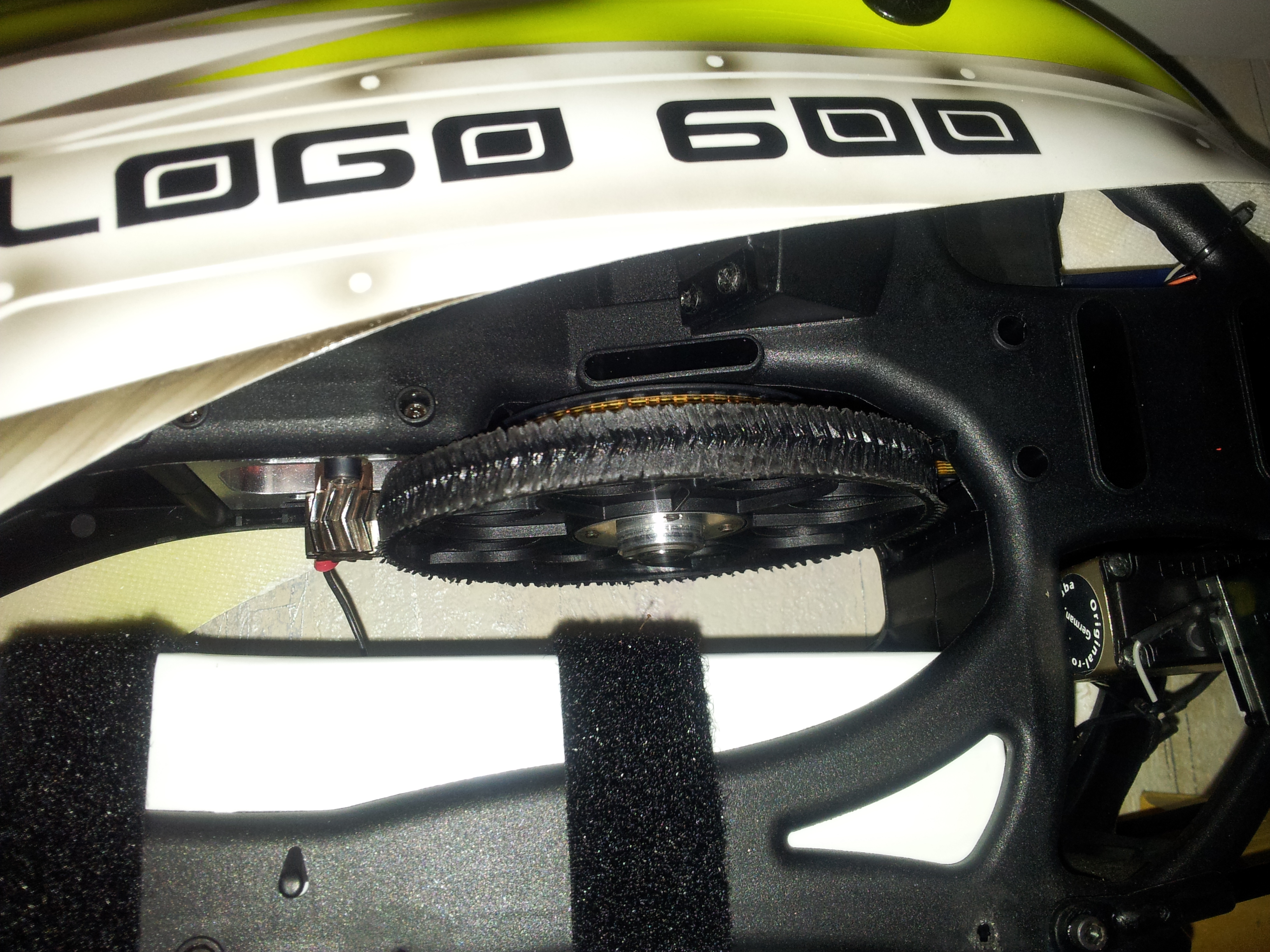

Hi Zusammen
Sieht das HZR aus , wie geschmolzen , oder doch n Fraß ??
Bin mir nicht ganz sicher , aber finde sieht nach geschmolzen aus , für mich
- 20130804_192615.jpg (3.23 MiB) 3547 mal betrachtet

Wenn ich das auch so auf der Rückseite betrachte würde ich eher auf Fraß durch falsches Zahnflankenspiel tippen...
Läuft es sauber rund? Wie viele Flüge hat das mittlerweile runter?
#3 Re: ist das geschmolzen
Jetzt vermutlich ja.........Tueftler hat geschrieben:Läuft es sauber rund?
Die Aufnahme läßt da leider keine exakte Schlußfolgerung zu. Man könnte sogar beim vergrößern annehmen das das Motorritzel ca. 2-3 /10tel zu niedrig sitzt und mit Versatz einsteht. Kann aber von der Persepektive täuschen. Zu geringes Zahnflankenspiel kann shcon zu dem Effekt führen, schau halt mal ob die "Zahnreste" identische Tiefe haben, wenn nicht "eiert" das HZR und hat sich so getötet (Zahnflankenspiel an einigen Stellen dann 0 oder weniger )

#4 Re: ist das geschmolzen
Bei mikado hat's ja fast kein flankenspiel! Wenn es fraß wäre hätte man überall in der Haube staub und ritzel hzr Reste. Scheint aber nicht der Fall zu sein. Was herrschten denn für Temperaturen? Schonmal an temperaturdehnung des ritzels gedacht? Dann wird's zahnflankenspiel noch geringer und die Drehzahl und Temperatur des Motors plus reibung plus aussentemperatur machen das übrige

#5 Re: ist das geschmolzen
Humbug.... auch am Logo kann man das Zahnflankenspiel einstellen. Habe selber lange genug nen L500 geflogen. Wenn man keines einstellt, hat man auhc keines. Auch in 2011 war das noch problemlos möglich : http://www.rchelifan.org/post1259237.html#p1259237piroflip21 hat geschrieben:Bei mikado hat's ja fast kein flankenspiel!

#7 Re: ist das geschmolzen
P.s.: ich habe gerade extra nochmal in der mikado Anleitung gelesen... Crizz entsprechende Seite aufschlagen und lesen bevor man die aussgen von anderen als humbug abtut

#8 Re: ist das geschmolzen
also der heli ist grademal 2 - 2,5 minuten im gemütlichen rundflug (1400 rpm) unterwegs gewesen und als wir den heli nach ca 5 minuten ausm rapps geholte haben , war der motor und der regler kaum handwarm . aussentemperatur unter 30 grad.
grad nochmal den heli gekrallt , sieht nach mitte - mitte aus , bei ritzel und zahnrad .
abrieb , der auf fraß hindeutet , habe ich keinen gefunden .
spiel hatte ich neu eingestellt und er hatte danach ca 10 flüge hinter sich und das zahnrad ist maximal n halbes jahr als gewesen .

#9 Re: ist das geschmolzen
Moin,
zu wenig Flankenspiel ... Wärmeerzeugung durch Reibung...
so sieht es für mich aus.

#10 Re: ist das geschmolzen
Hast du schon geprüft ob die Motorwelle axiales Spiel hat und wie es um die Wellenlager bestellt ist ? Nicht das man vielleicht an der falschen Ecke sucht...
#11 Re: ist das geschmolzen
Neeeee , ich nich , aber er war erst vor kurzem bei Kontronik zur Überprüfung .Crizz hat geschrieben:Hast du schon geprüft ob die Motorwelle axiales Spiel hat und wie es um die Wellenlager bestellt ist ? Nicht das man vielleicht an der falschen Ecke sucht...
Wellenlager vom Logo hab ich nochmal nachgesehen und da is so nix zu finden

#12 Re: ist das geschmolzen
Für mich siehts aus als wäre es durch zu großes Flankenspiel abgefräst, aber so genau kann man es auf dem Bild ja nicht erkennen. Wenns durch fehlendes Flankenspiel zu heiß geworden wäre müsste es ja bis auf den Zahnboden komplett weggeschliffen sein. Gibts einen Abdruck vom Ritzel nach dem Stillstand? Wenn das richtig heiß geworden ist schmilzt es sich im Stillstand auch noch mal schön ins HZR.
Also beim neuen HZR alles mit null Spiel aber ohne Druck zusammen bauen. Nach den ersten 3 Akkus stellt sich dann ein minimales Flankenspiel ein und alles ist super (so lange der Motor nicht zu viel Leistung hat oder er sich durch eine zu dünne Welle wegdrückt.)

#13 Re: ist das geschmolzen
http://www.rchelifan.org/logo-f29/zah ... l#p1259368
So machen wie Herr Lustich es vorschlägt.

#14 Re: ist das geschmolzen
Ich stelle das flankenspiel mit Backpapier ein. Dazu nehme ich nen Streifen der so breit ist wie das hzr. Wenn man nun das packpapier zwischen Motor und ritzel durch handisches drehen des Motors durchzieht kann man drei Ergebnisse erhalten. Erstens ne ziehharmonika mit diffusen geringen falten = zu großes Spiel. Zweitens : sehr definierte scharfe falten = das flankenspiel passt. Drittens das Papier reißt. Dann hat's kein Spiel mehr... Das geht in meinen Logos underbar so.

#15 Re: ist das geschmolzen
Für mich siehts danach aus als wäre das Dünnringlager im Pyro hinüber wodurch das Zahnflankenspiel dann Autovariable war und dir das HZR Übertemperiert hat.
Beim Pyro empfiehlt sich das gegenlager Basti.
