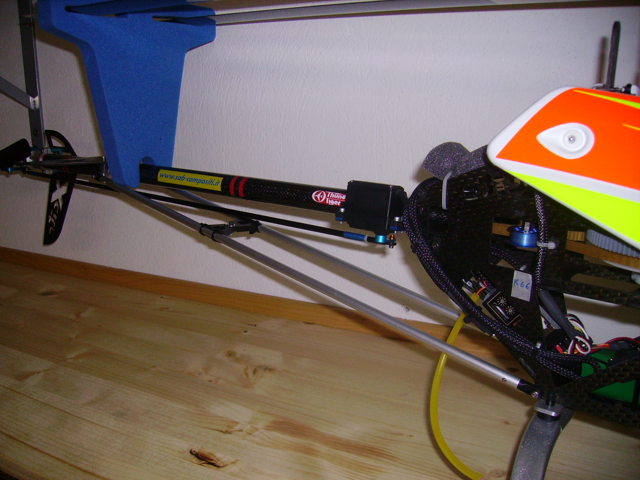

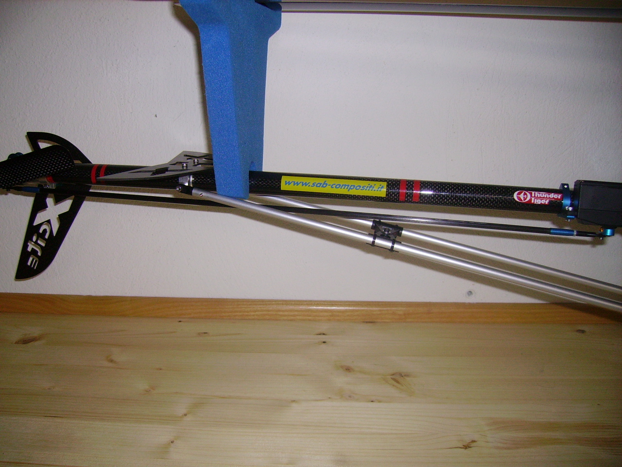

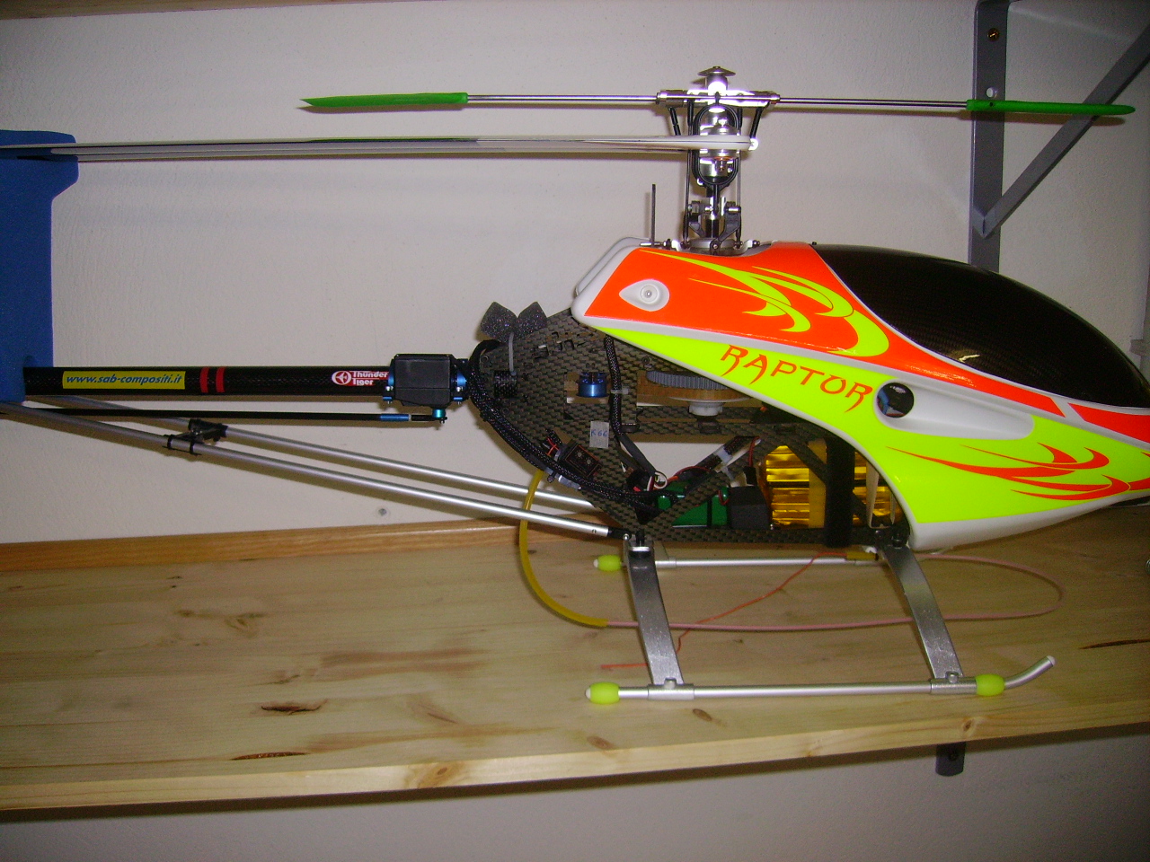

ich habe die QuickUK-Anlenkung auch verbaut.
Eine Führung ist nicht nötig bei einer 5 mm CFK-Stange.
Funktioniert schon über ein Jahr lang einwandfrei.
Ich habe zwar bei der Heli-Montage einen Original-Stangen-Halter aufs Heckrohr geschoben. Wollte irgendwie eine Führung für die CFK-Stange dranbauen. Ist aber absolut nicht nötig.
Hier ein Bild, ich hoffe man kann es erkennen :
[left]http://foto.arcor-online.net/palb/alben ... 306165.jpg[/left][right]http://foto.arcor-online.net/palb/alben ... 666461.jpg[/right]

@MR.NT wo hast du denn diese blauen tribal sticker her bekommen?

Hallo Basti,
die Aufkleber habe ich ich selber ausgeschnitten aus Dezifix-Folie aus dem Bastelladen. Bekommt man auch im Baumarkt.
Ich habe einfach die Originalen Aufkleber vom Raptor draufgelegt und mit einem scharfen Messer ausgeschnitten.
Ich finde siht besser aus als der originale Dekor.
Nach dem Aufkleben habe ich noch Klarlack drübergesprüht, damit die nicht wieder abgehen.
